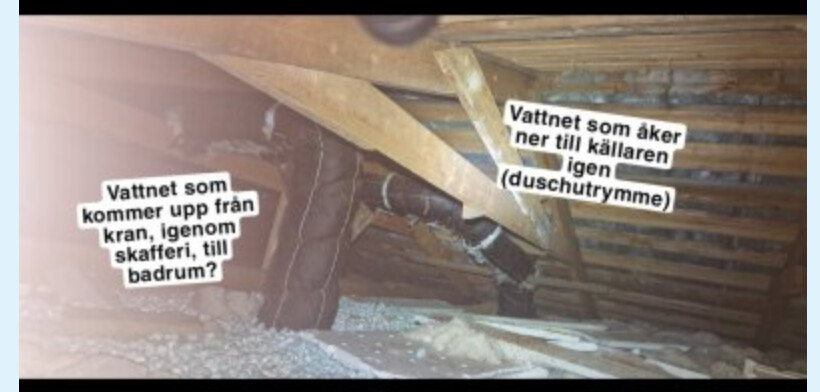

Jag kanske var otydlig. Det är inte avlopp som går upp till vinden utan vattenledningarna från källaren går rakt upp i vinden och därefter ned i boplan och källare igen. Jag kommer inte upp i vinden heller då accessluckan sitter så jäkla dumt. Ska ge ett försök imorgon och se.
Ovanpå hyllan i badrummet är rören inbyggda lite. I nederkant ser det nästan ut som en koppling på ett av rören. Det går inte att lyfta bort påbyggnaden (kanske en kran bakom)?

Den här lösningen fungerar bara om det då-och-då är flöde i rören, annars fryser de. Rören borde i stället ligga under isoleringen (på varma sidan) så de hålls frostfria av husets uppvärmning.
Rör på en kallvind med etiketter för vattenflöde; ett rör leder ner till källaren, ett annat upp till diskho, vilket kan skapa risk för ispropp.
Har de varit fyllda med vatten men utan flöde under några veckor i minusgrader är det säkert ispropp.
Edit: under förutsättning att det är en kallvind, vilket det ser ut som.

Påbyggnaden på hyllan är bara en plåtbit och nedre är ett skåp i vägen. Tittar man bakom så är det bara 2 släta rör som går golv till tak tyvärr... Dålig vinkel på bilden. Under handfatet i badrum samt kök är det bara 2 släta rör igen som går upp i blandaren..

Det är en kallvind. Men borde inte vv ha frusit också då? Ska jag testa slänga upp en värmare i kallvinden och se om det kommer vatten? Kommer inte upp dit själv då enda luckan till vinden ligger ovanför trapphuset... har ingen 5 meters stege heller. Slängde upp telefonen på en billig selfie-stick och tog några bilder.

Kan ju hända att det var precis på gränsen så varmvattnet klarade sig den här gången. Ett alternativ är om du kan peta in en värmekabel innanför isoleringen. Behövs inte många watt för att långsamt smälta och hålla flytande med isoleringen men några watt behövs.

Finns det något sätt att felsöka detta först? Tänker att jag ska försöka ta mig upp och mäta ledningen med en termometer. Först tänkte jag koppla loss KV ledning i olika delar för att försöka smala ner området att söka igenom. Jag vet ju att det tar stopp någonstans efter kranen i källaren.

Jag kan inte komma på något särskilt enkelt sätt förutom att ringa in området genom att öppna bit för bit/montera kranar eller vad man nu gör.
Eftersom den ändå borde varmhållas på en kallvind hade jag nog ganska snart bara köpt en värmekabel men tar så klart emot lite beroende på hur bökigt det är att komma upp och åt utrymmet.

Det ser ut som gamla galvrör på kallvattnet som kan vara helt igensatta. Har de dessutom stått trycklösa så kan beläggningen släppa när vattnet sätts på och täpper igen totalt.
Det soM talar för det är att det faktiskt droppar lite på ett tappställe.

Har väldigt svårt att se att vatten går upp på vinden. Dom två rören som man ser på toan måste ju vara till expansionkärlet som fanns/ finns på vinden. Varför du inte får kallvatten till vissa ställen är nog för att galvrören du har har blivit tät. Å precis är det som någon skrev, att vara på plats å se är lättare att bilda sig en uppfattning

Är det bara att byta hela skiten då eller? Personen som ägde fastigheten nu senast men aldrig var där sa att "rören kan ha kalkat igen" (fick bostaden som arv och sålde direkt) Får väll kalla hit vvsare
Bara att byta. Dom rören har nått sin tekniska livslängd sen länge tillbaka
