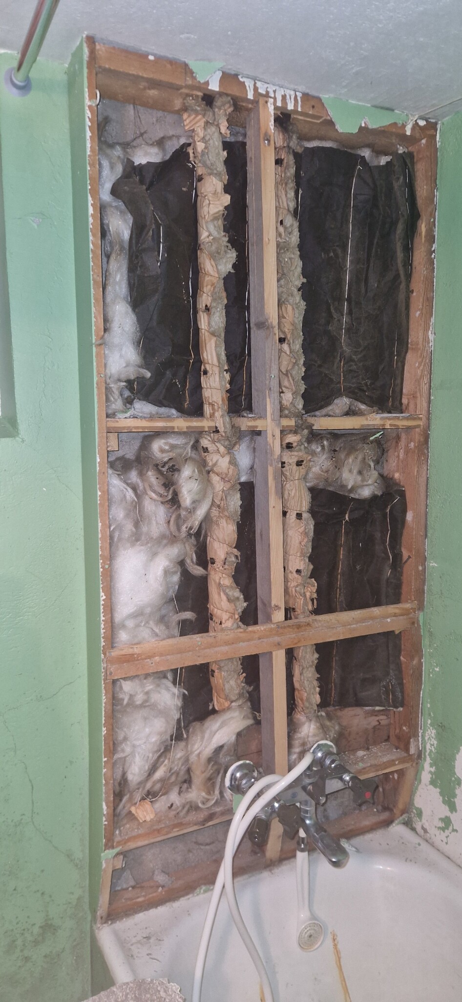

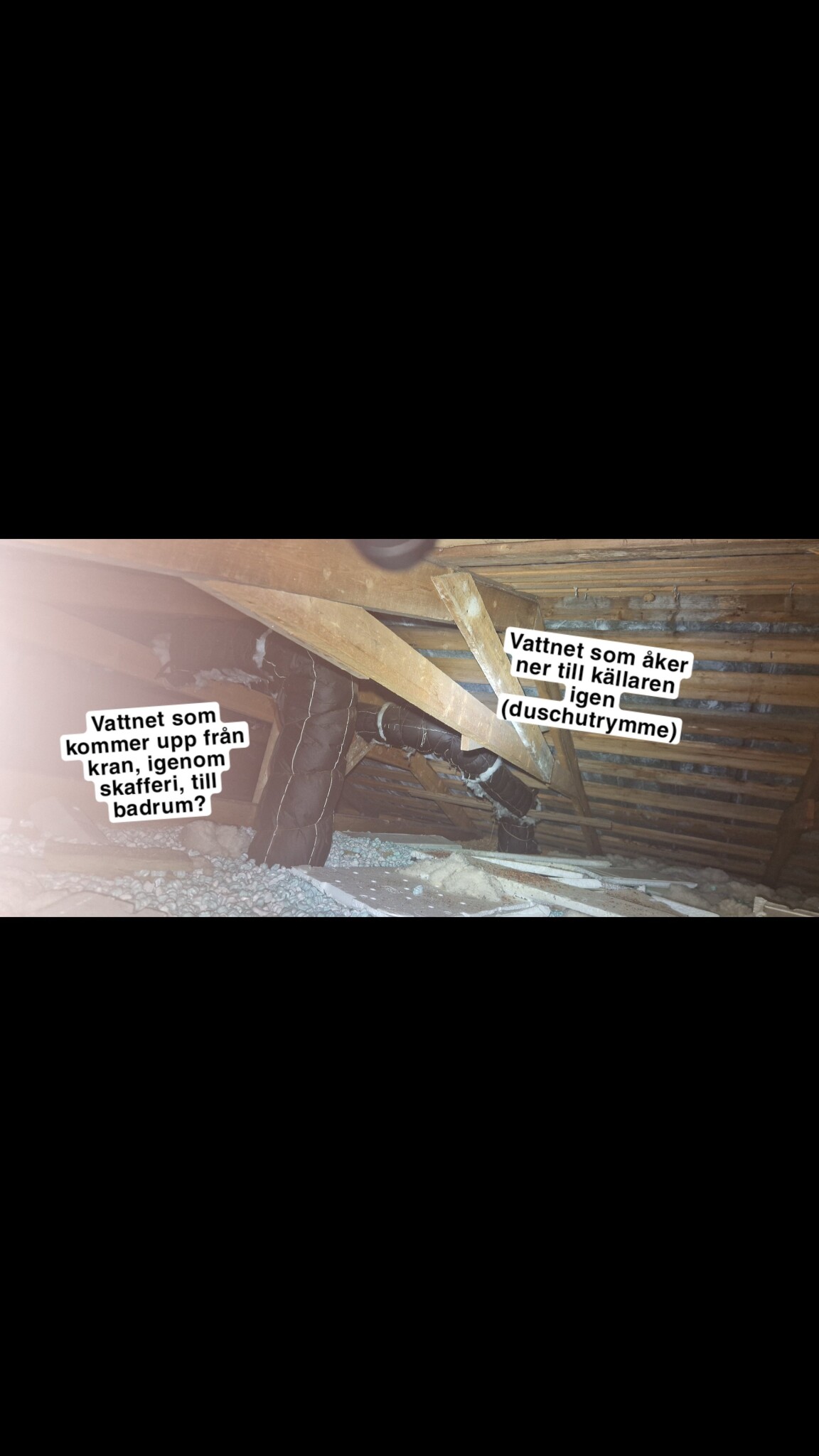

Nu till det märkvärdiga. Det verkar som att vattnet som går till källarduschen går från källaren upp i boplan, längst med under golvet och därefter upp i vinden för att sedan dyka ned i källaren igen. Vad f.n kan detta bero på?

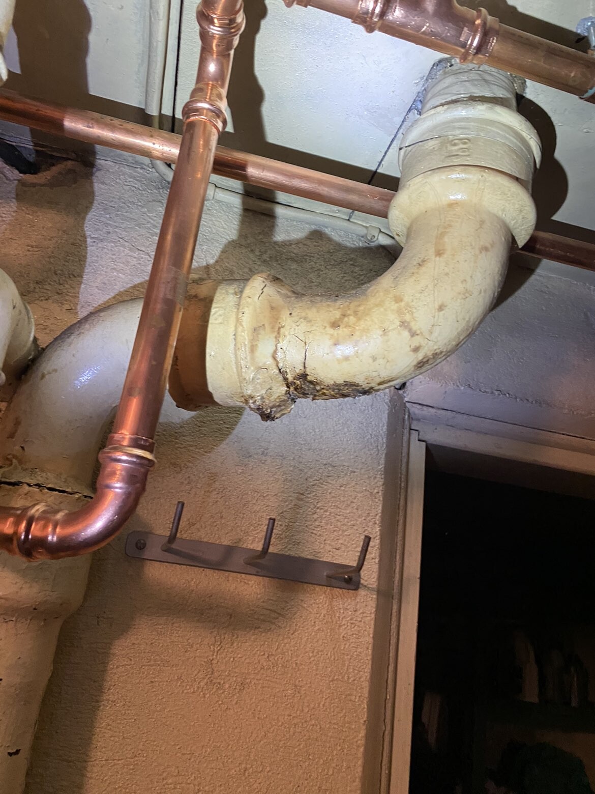

Därefter har vi även att avloppsröret som går från källarens tak ned under huset i gjutjärn har rostat sönder. Se bild. Hur svårt är detta att fixa själv? Dyra lösningar är inte ett alternativ tyvärr.

Att byta det där avloppsröret är inte dyrt, bara tråkigt och jobbigt om du gör allt själv.

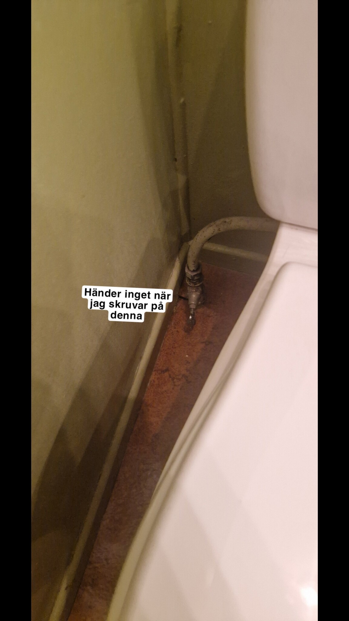

Kopparkopplingarna är nyare. Elementen frös så förra ägaren fick byta samtliga. Nu är bergvärmen igång dygnet runt med nya element. Har letat efter fler kranar/ventiler och hittade en ingående till toastolen. Händer dock inget när jag vrider den till max. Var brukar de sitta? Har kollat längst med alla lättåtkomliga rör. Måste man upp i vind eller något annat för att hitta ventilerna?

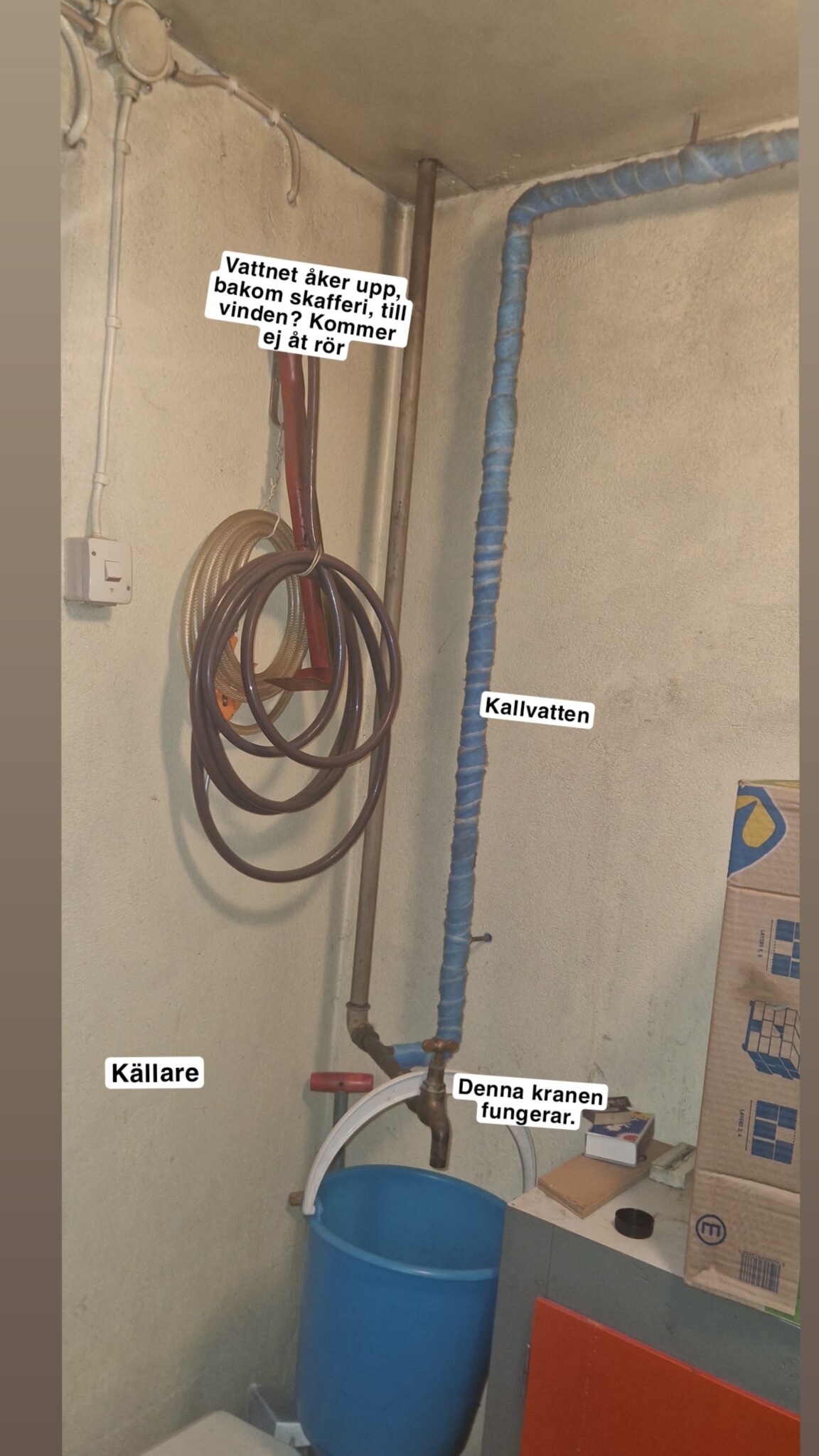

Kallvattenröret går från egen brunn upp i källaren, genom en ventil. Därefter går den längstmed taket synligt och dyker sedan ner till en kran. Precis innan kranen delas röret i 2, en del till kranen och den andra delen går rakt upp igenom tak/golvet mellan källare och boplan. Jag vet att det finns vatten fram tills kranen samt i bergvärmesystemet. Därefter vet jag inte var det tar vägen...

Avloppsröret som går upp på vinden kan ju vara till avluftning dvs det är inte panik att byta. Möjligt att det rostat sönder pga att det samlats regnvatten där i böjen om det slutar på taket med öppet rör.

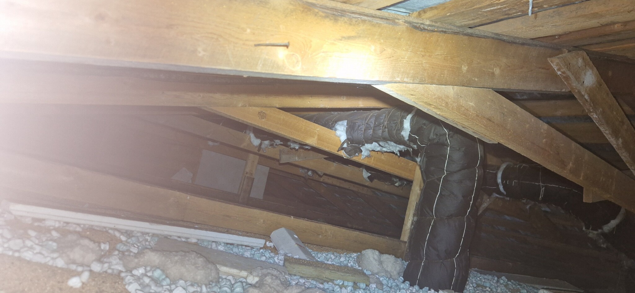

Det vi ser av avloppsröret är rätt lätt att fixa själv. De isolerade rör som suyns på vinden, är det verkligen vattenrör? ser mer ut som ventillation, i så fall rätt normalt.

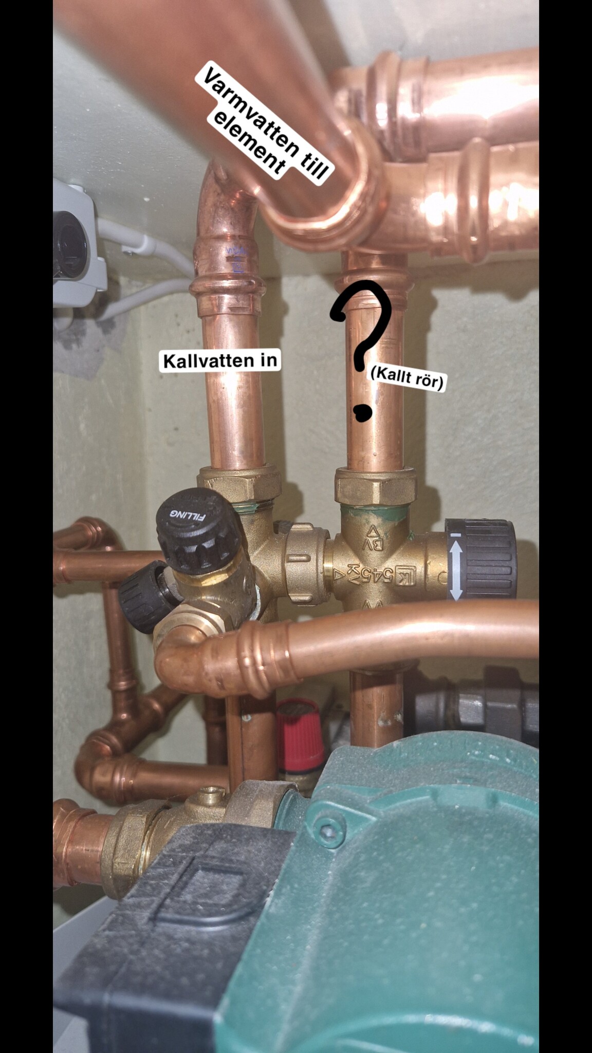

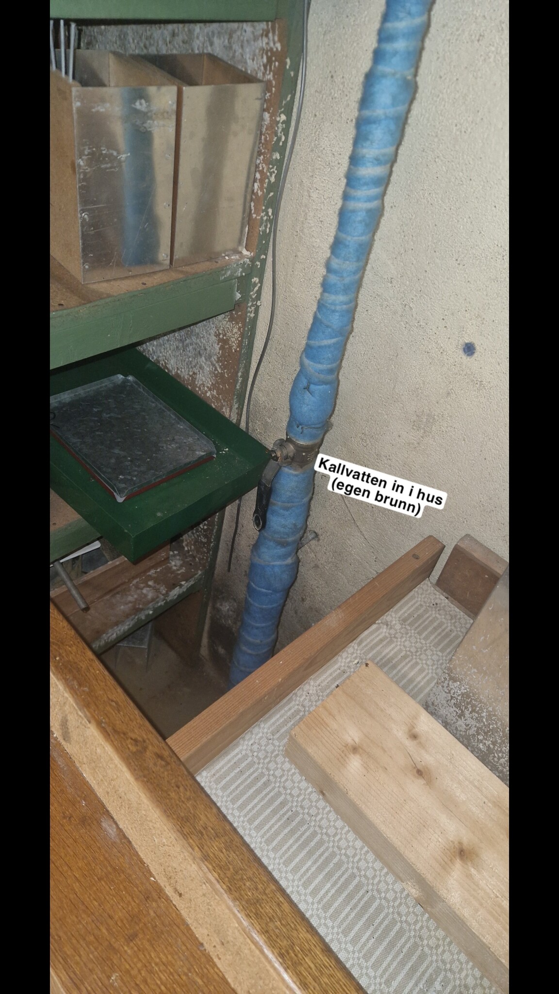

Nu har jag tagit lite bilder.
Vattnet kommer in i källaren genom golvet här

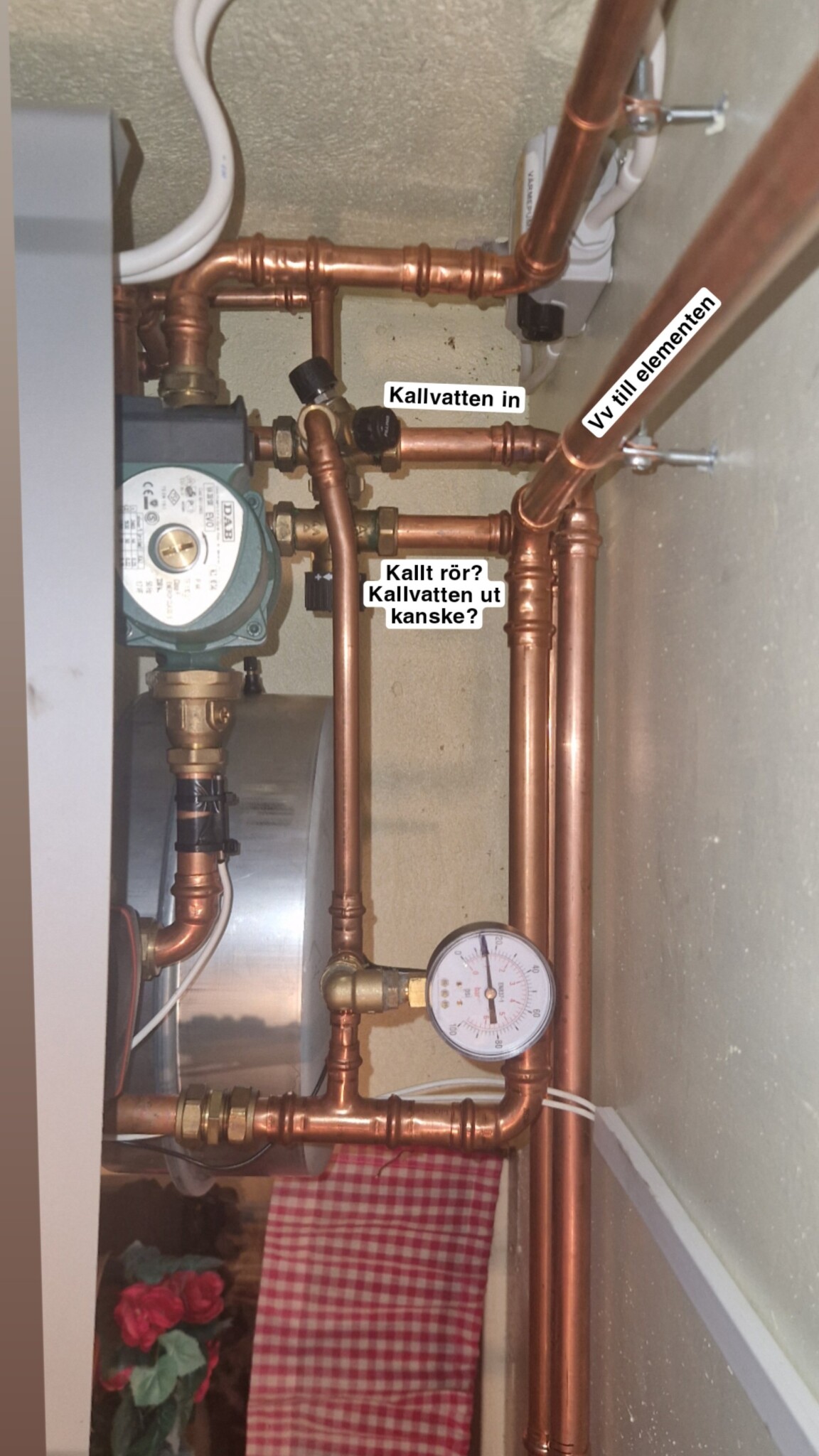

Därefter går det via källartaket till pannrummet. Där delar sig vattnet med 1 ledning till kranen och 1 ledning till bergvärmepumpen. se nedan

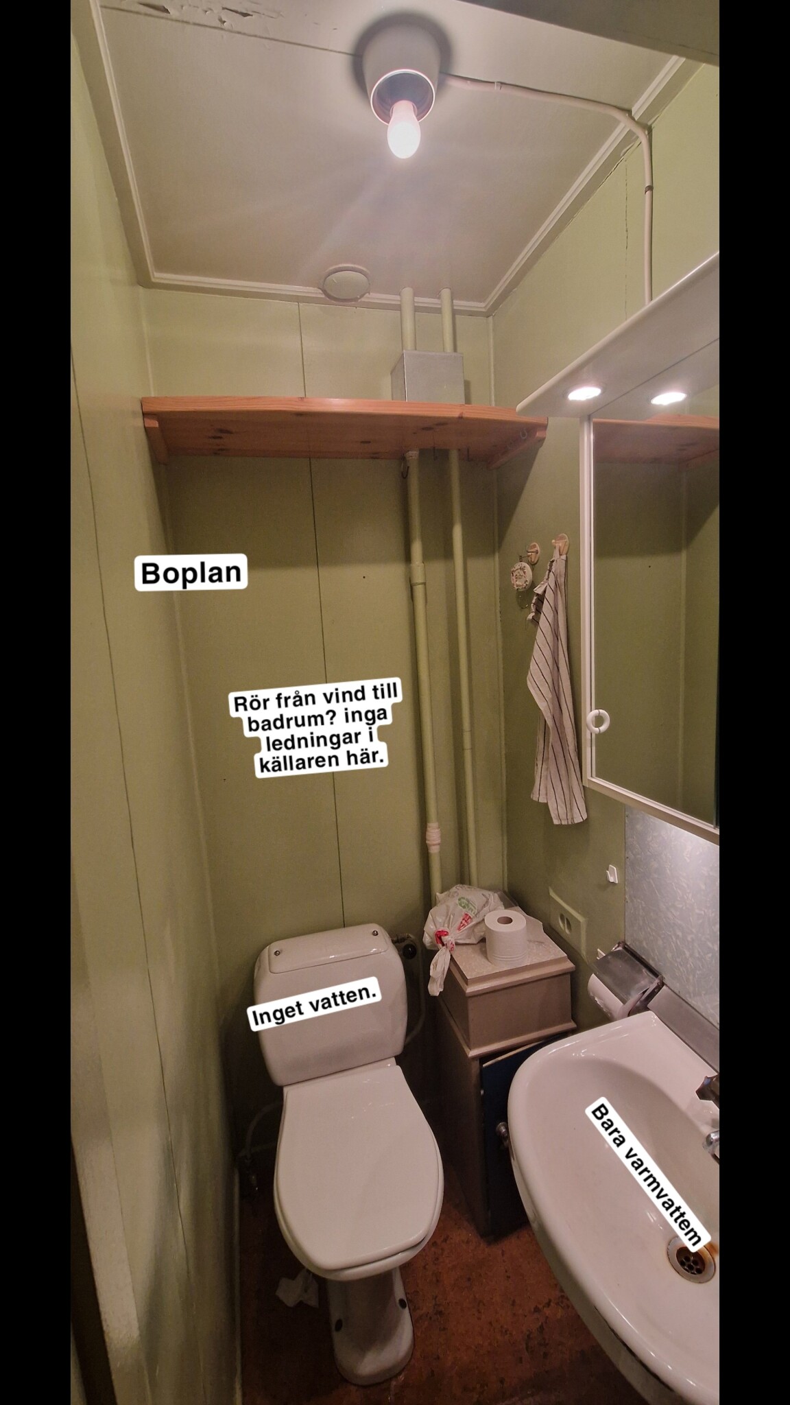

Röret som skjuter upp från kranen går bakom skafferiet (ej åtkomligt) och upp i vinden antar jag. Då rören i vinden matchar placering.
Därifrån går rören ned till badrummet på boplan
Där har jag enbart VV i handfatet.
Rören i köket som går till vask kommer nerifrån men jag hittar inga ledningar från källaren. Antar att vattnet delar sig i golvet och åker vidare till kök.
Om ni kollar på bilden från vinden går det bortre röret rätt ned i källarens duschutrymme genom en garderob (även där går det ej att komma åt rören då de är inbyggda.
och ner till blandare (rivit upp panelen som gömmer ledningarna)
Hoppas detta förtydligar lite. Majoriteten av vattenledningarna i källartaket är varmvatten som går till elementen. Vi har altså vatten som följande: källarkran-kallvatten, kökskran-varmvatten, badrumshandfat-varmvatten, duschutrymme-inget vatten
Har letat efter kranar vid bergvärme pumpen men enbart hittat dessa små svarta ventiler på bilder samt en kran ovanför en tank med blå vätska i. Den har jag snabbt satt på och av med handfat uppe på, ingen effekt.
