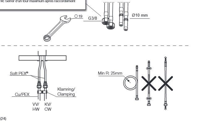

Jag kommer att visa föreningen monteringen av tvättställsblandaren, få man ha slangarna så som enl. bild? Eller måste de vara raka? Om nej,måste jag väl byta till kortare rör för att slangarna ska blir raka väl? Vet ej om det finns att handla kortare rör…

Det är nog inget problem att slangarna har lite överlängd så länge de löper i mjuka böjar. På böjen högst upp i bilden ser det på lindningen nästan ut som att det är antydan till en knäck, i så fall är det inte riktigt bra. Men kanske ljuset som luras.
Du borde komplettera med klammer på rören strax under övergång till slang, se kryss i bild nedan. Finns även beskrivet i Säker Vatten.
Det sitter gängtejp i kopplingarna vilket är tokigt då ingen av kopplingarna tätar i gängan.

Så här säger t.ex. fmm monteringsanvisningar:
Dvs, så länge det inte är något skarpare böj så funkar det fint!
Till nästa gång så ska du inte ha någon gängtejp vid klämringskopplingar eller muttrar med packning!

Jag satte gängtejp ja, trodde det skulle vara säkrare… men kan ta bort det, om det skulle kanske vara lika säkert utan gängtejp??
Menar du klämmor på rören och fästa det mot väggen??

Japp jag menar fästa mot väggen. Du ser i bilden från monteringsanvisning i tidigare inlägg hur det bör se ut.B Blero skrev:Ja sant, lite
Good eye! Ja det är lite böjd högst upp, på båda slangarna t.o.m., du ser rätt (men lite) och jag har provat på olika sätt och jag tror att jag inte kan undvika det ”lilla böjen” i vilket fall som helst.
Det blir inte säkrare med gängtejp, det är som sagt inte gängan som tätar. Så det tillför inget. Gör kanske ingen större skada heller i praktiken men det blir mer spänning i muttern än vad som är tänkt och man kan hävda att det inte är monterat enligt tillverkarens anvisning, och därmed fel.

Ett bra tips som många glömmer när man ansluter något med anslutningsslang är att köpa en variant som är godkänd för fast installation, 10bar och 70 grader konstant temp.
Står det inget om det där du tänkt handla så undvik!
Jag brukar alltid rekommendera att ansluta med kopparrör så långt det går, även vid WC (blandare med anslutningsslang går ju givetvis inte då...)
Det är det bästa!
Det är det bästa!
