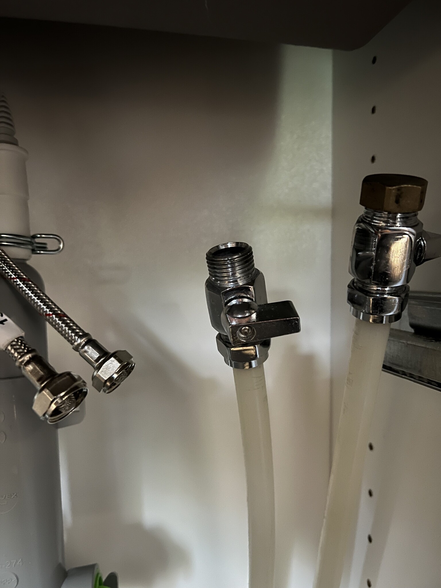

Vad behöver jag för övergång för att dessa ska passa?
Rörisar hjälp mig 😀

Hej och välkommen till forumet @Rikard 90 👍👍
Vad är det för gänga från blandaren på dom lekande muttrarna?
Ser ut som 10 (3/8).
Men det viktiga här är att det är vass klämringsände på dina befintliga kulventiler tråkigt nog. Ej anpassat för gummipackning som din blandare har.
Mitt tips är att byta kulventilerna till korrekta, men det hänger lite på gängan...
