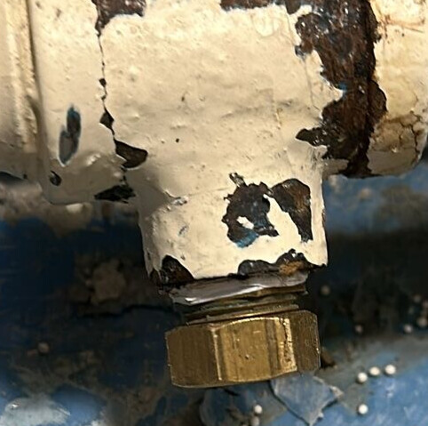

Kan elementet fortfarande vara igång och aktiv även om den ventilen är borttagen som på bilden?
Avtappningen har absolut ingenting med ev radiatorer att göra. Avtappningen är om du vill tömma hela systemet på vatten om du behöver göra nå ingrepp. En dedikerad avtappning är inget krav på det viset. Finns det ingen så får man lossa vid nån radiatorkoppling och dränera på det viset.
Ja, elementet är igång och aktivt även om vetilen är borta. Det är som andra säger en avtappningsventil.
Används bara då man ska tappa systemet/elementet på vatten.
Och vid dom flesta arbeten i radiatorsystemet behöver man sällan tappa av systemet så lågt som nere vid vid källargolvet. Det är sällsynt.
Monterad där ifall man vill göra en total avtappning p g a kallställning, radiatorbyte i källaren etc.

Ser ut som det är använt en nippel och en huv. En propp hade väl varit bättre och tagit mindre plats.
Det ser ut som en provtrycknings propp å funkar perfekt till det som dom har gjort
Krilleman
Snarare en sexkantsnippel med lock+packning.
Men rent principiellt blir slutresultatet det samma.
Visst är det, det. Propp alá Cajsa Warg.

Ska man vara petig med nomenklaturen så är:
- Propp
- Nippel + Huv
Inte samma rördel i VVS-världen (även om funktionen blir precis densamma).
Detta ser, som Krilleman påpekat, ut att vara det sistnämnda.
Gängtejpen gör lite ont i mig bara ;)
Den gör ont för alla som ser den.
Gängtejp borde förbjudas att användas för värmesystem i hus!!
Ähh duger det för primärsidan på fjärrvärme så duger det väl för 1-2bars värmesystem också. Visst finns det några ställen där gängtejp är dåligt men jag tycker inte man ska överdriva heller.
