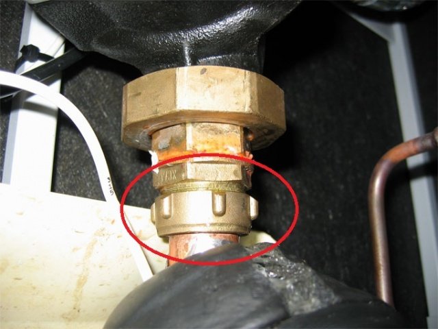

Jag har en några år gammal (2007) Nibe VVM240 där jag vill plugga kopplingarna till uteenheten (typ fighter 2010) men jag hittar ingen klämringsmutter som passar till gängorna.
Alla in och utgångar är för 22mm rör och kv, vv samt radiatorkopplingarna har en grov gänga där standard vatatte klämringsmutter passar bra, Men cirkulationen till utenheten har en finare gänga och en något mindre diameter. De muttrar som satt där passar inte på övriga kopplingaremedan standardmuttern glappar på kopplingarna till uteenheten.
Vad för mutter är det jag skall ha? De befintliga muttrarna har inget sexkantigt utseende utan det sitter "nabbar" för att ge grepp vid åtdragningen. Kan det vara Conex?
Tack på förhand

Hej ioch tack för alla förslag.
Nedan är en bild på en liknande mutter som jag lånat från en annan tråd i forumet (hoppas att ingen misstycker).
Jag har varit i kontakt med NIBE angående detta och de hade ingen anning. De visste inte ens att det var olika gängor. Tänk att detta skulle bli så besvärligt.
Får nog ta med mig den trasiga muttern till Frej eller liknande och prova mig fram. Andra förslag på butiker inom GBG som kan tänkas ha ett större utbud av kopplingar och muttrar?
Mycket tacksam
Mycket tacksam

Rörpojkarna som ligger alldeles intill Frej har mycket udda grejor. Hade iaf när jag handlade där förr.
Grossist iof men de brukade aldrig vara krångliga om man ville köpa nåt kontant.

När jag bytte vår VV-beredare, Autoterm från 1991, satt det klämringskopplingar som såg ut så.
Jag handlade nya kopplingar på Bauhaus, det var inga nabbar utan vanlig sexkant, där gängan var samma, inga problem att blanda.
