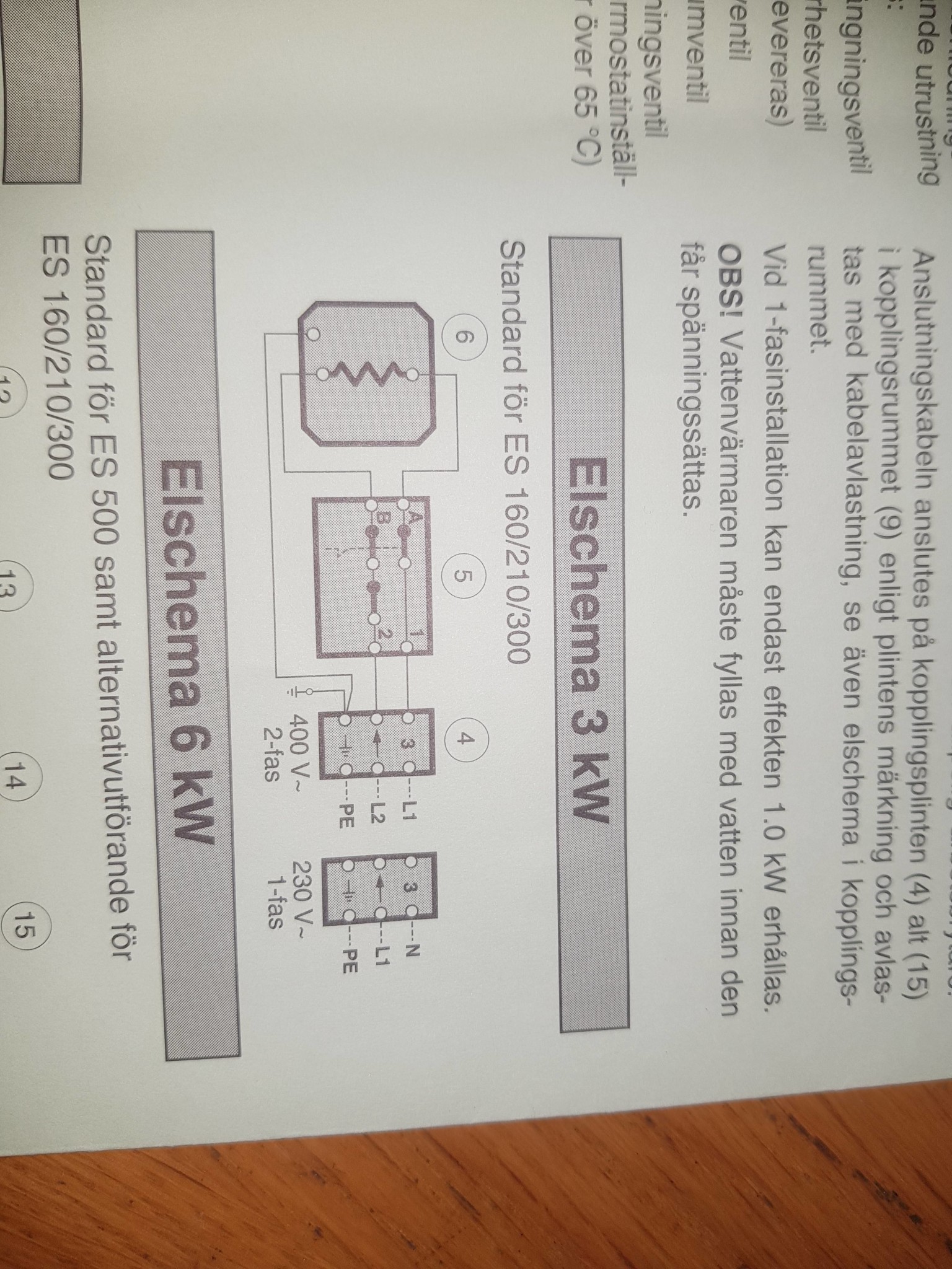

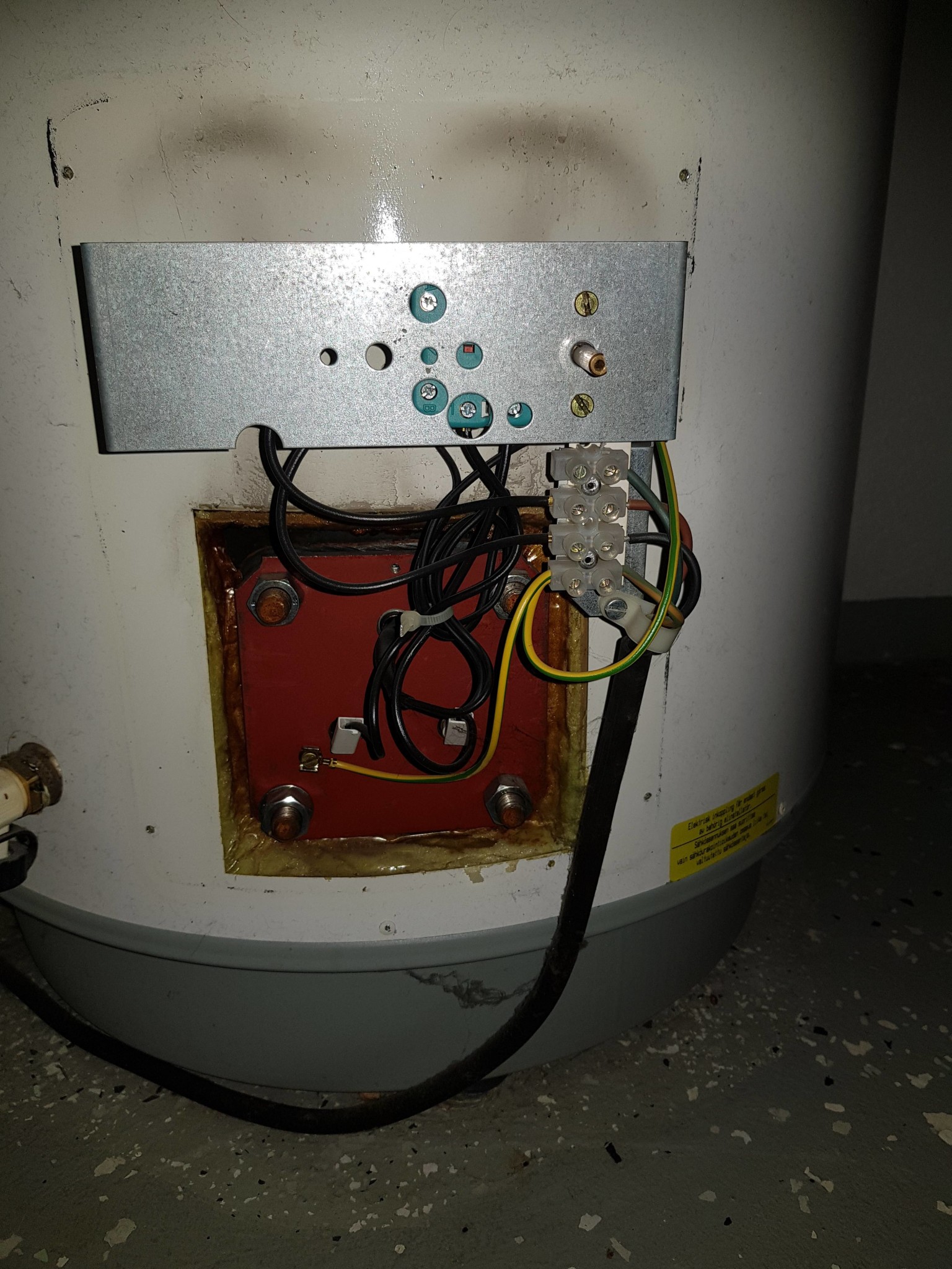

Köpte en shelly plus 1pm 110-240v
Var nere och mätte idag och såg att de va 400v mellan brun och svart kabel. Kan man bryta på en fas eller måste jag köpa en annan variant?
Inkommande kabel till vvb är 4 kablar, blå,brun,svart och jord.
Blå används inte som ni ser på bild
Skaffa en kontaktor som du styr med shellyn.D Daniel__s skrev:
Elektroniktokig
· Västra Götaland
· 671 inlägg
Tänk dig för innan du labbar med tempen i vvb, kan skapa mer problem än du löser tex legionella..
1pm är väl bara för enfas? Det du kör är tvåfas.
Jag har en sån här kontaktor: https://www.amazon.se/dp/B0065WI8OC?ref_=cm_sw_r_apan_dp_E72XCS23GXY3377D7NV3
samt en Shelly 3EM, dock används bara två faser.
Det finns även tvåfaskontaktorer som fungerar precis lika bra.
Och såklart får du inte göra något av detta själv, men det vet du nog redan
