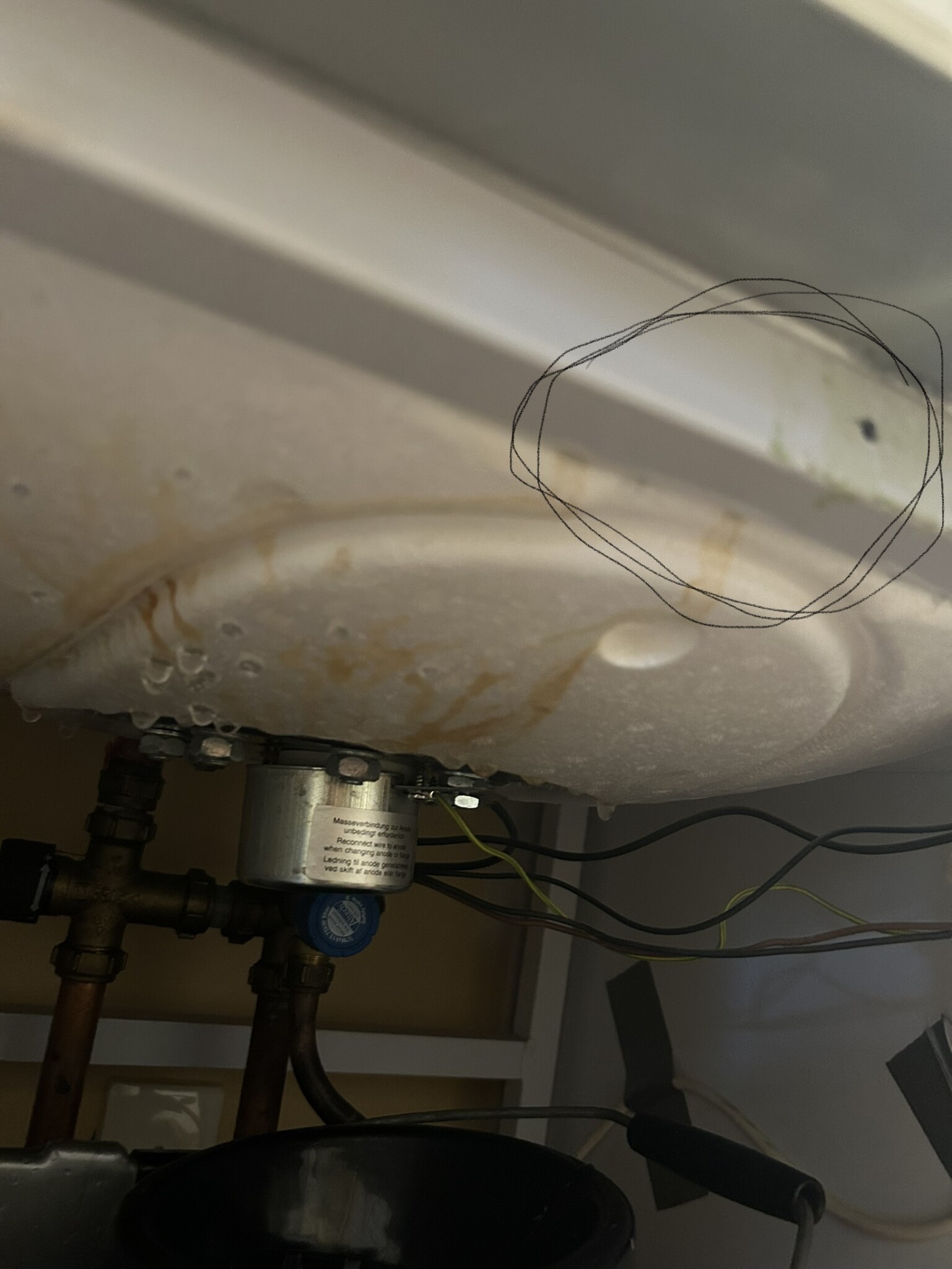

  • En bild under en diskbänk med rör, isolering, vattenläckage och mögelskador markerade med en cirkel.
Man ser att det rinner från det inringade området.

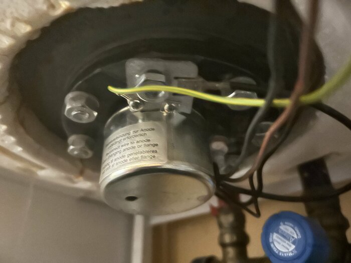

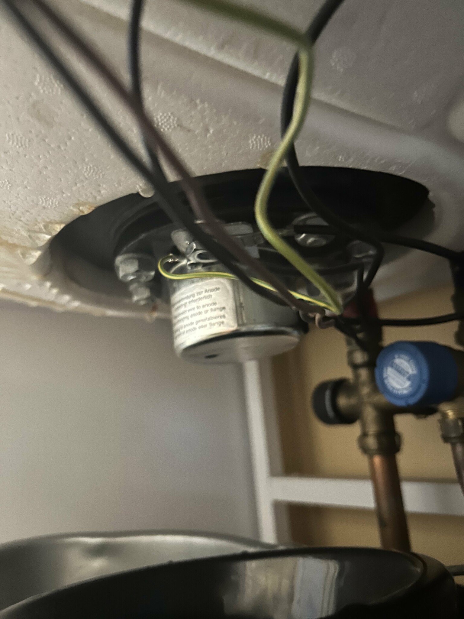

Syns det ok här?
  • Blurry inifrån-vy av en varmvattenberedare med anod, rör och ledningar.
  • Belysningsarmatur demonterad, utsatta elektriska ledningar och takfäste, säkerhetsrisk, underhållsarbete, oordning.
Ja du inget bra, det blir att ta fram morakniven och skära ur bitar i isoleringen, sen går det att lossa taket. Går även att lossa frontplåten. Lite jobb är det. På topp finns det det bult och se om det läcker där. Hur gammal är den, vet du det. det finns inga andra delar i den, utan bara en stor tank. Hur ni otur så är det en läcka i en svets. Oavsett så måste man veta var, kan gå att täta till det lite akut. Lite söndagsjobb att klä av den.

Tack för svar. Provade att skruva loss luckan då går den inte att öppna för termostaten sitter inbyggd i den. Så tar man och öppnar fronten för mkt så sluta väl sladdarna ur där. Vet du om det bara är en tank i? Så man inte råkar skära i något annat? Den är gammal runt 15-20år. Men fungerar klockrent i övrigt.
OK ursäkta mig, termostaten sitter i frontluckan på höger sida, det går fort i bland, har du skurit bort isolering i nederkant på tanken. El-patronen sitter under locket på mitten där. Syns inget med vatten runt allt. Så troligtvis är det en svetspor som rostat igenom och då är det kört med den VVB. Även om det läcker liiite så kan ni klara er en vecka eller så, innan byte. Har ni kalkhaltigt vatten ska ni ha en emaljerad, lite dyrare men bättre. Tar ni samma fabrikat, så ska ni plundra den gamla på el-patronen ( lossas med en mutter ) tung och keramisk, samt termostatenheten. Bra att ha reserv för framtiden, kan med fördel läggas i en tät plastpåse innanför nedre luckan.

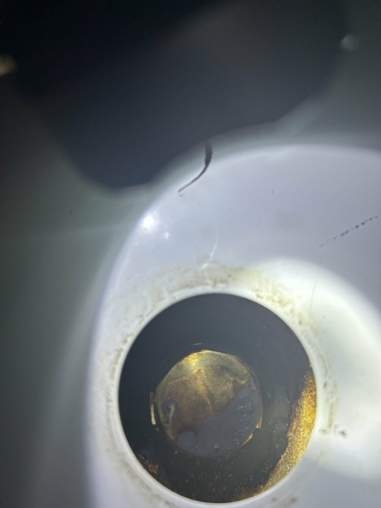

Tack lyfte på locket ovanpå den och där var torrt.
  • Toalettstol med smuts och avlagringar, behov av rengöring, dåligt ljus, närbild.
Ledsen men då är det nog en por som rostat igenom. Blir till att gräva i kistan och köpa en ny.
