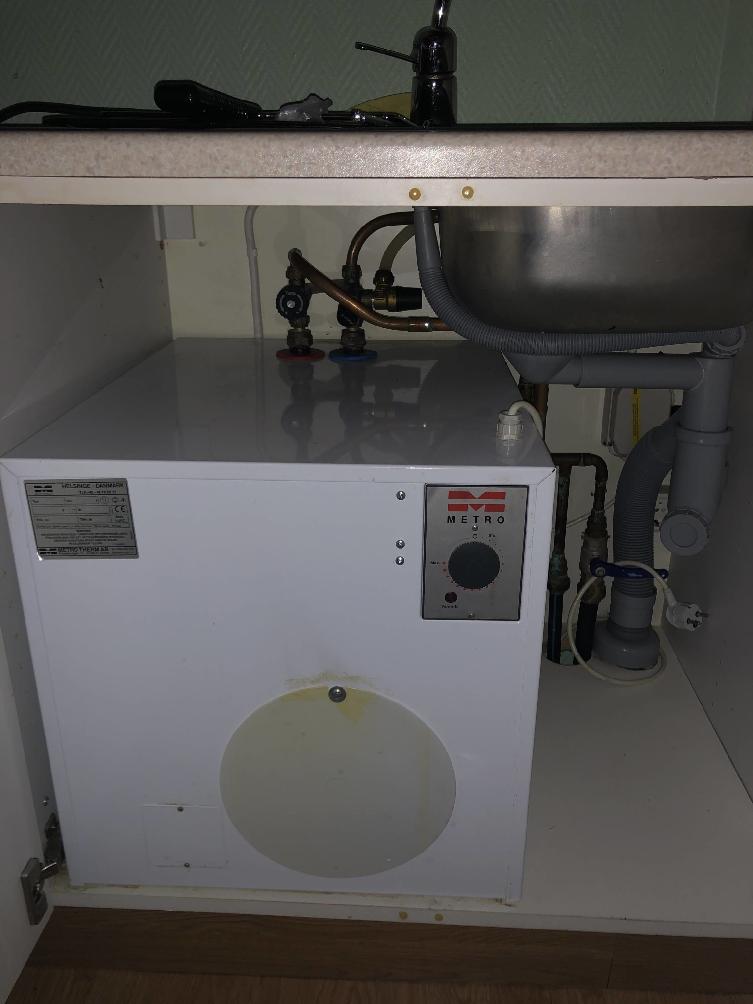

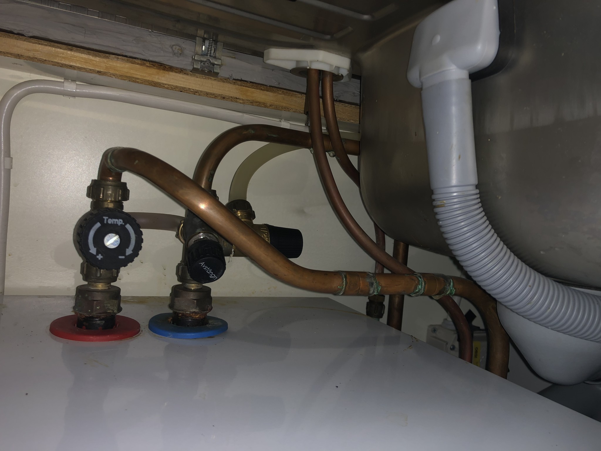

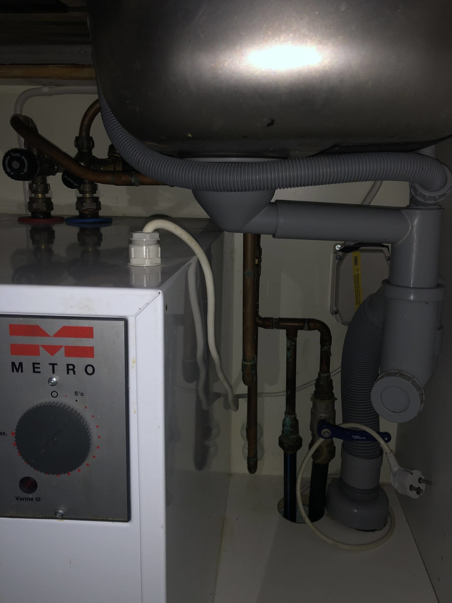

Hej! Vi har en liten Metro therm stående i gäststugan, tror den heter kabinett. Den har hitintills varit igång hela tiden men känner nu att vi skulle vilja slå av den då den inte används. Har två frågor som jag hoppas att någon här kan svara på.
1) Tar den någon skada av att stå tom? Tänker på rost osv. Finns ingen anod i den modellen så antar att den inte bör kunna rosta ens...
2) Hur gör vi rent praktiskt? Går det att stänga av inkommande vatten (finns en ratt som heter avstängning), stänga strömmen och spola varmvatten ur kranen ovanför tills det är tomt?

En sen, och delvis orelaterad fråga. Jag har sökt efter bilder på denna typ av lösning (men finns typ inga bilder där de är installerade). Är det en 55 eller 30 liters?
Är det ett 60 skåp, eller bredare? Det jag undrar är om en 55 liters får plats i ett 60 skåp om man även har en ho..
