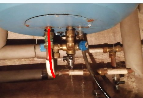

Nu har den gamla beredaren gett upp och skulle behöva hjälp med att se om det sitter en blandningsventil monterad, eller inte?
R
Det sitter en armatur under och den är är avstängning blandningsventil och backventil , , en svart ratt bakom till höger är avstängningen , då slutar vattnet att rinna
Krilleman
Det ser ut som att den endast sitter ett ventilrör liknande BA 4177 med säkerhetsventil och avtappning monterad. Det ventilröret du har tillverkas inte längre vad jag vet.
Varmvattnet verkar gå raka vägen ut på anläggningen, se min röda markering. Det är här en ev blandningsventil skulle ha suttit.
Rörinstallation under behållare med en röd markering som visar vart blandningsventilen borde vara.
Mässingsventil liknande BA 4177 med blå säkerhetsventil och avtappning, utan blandningsventil.

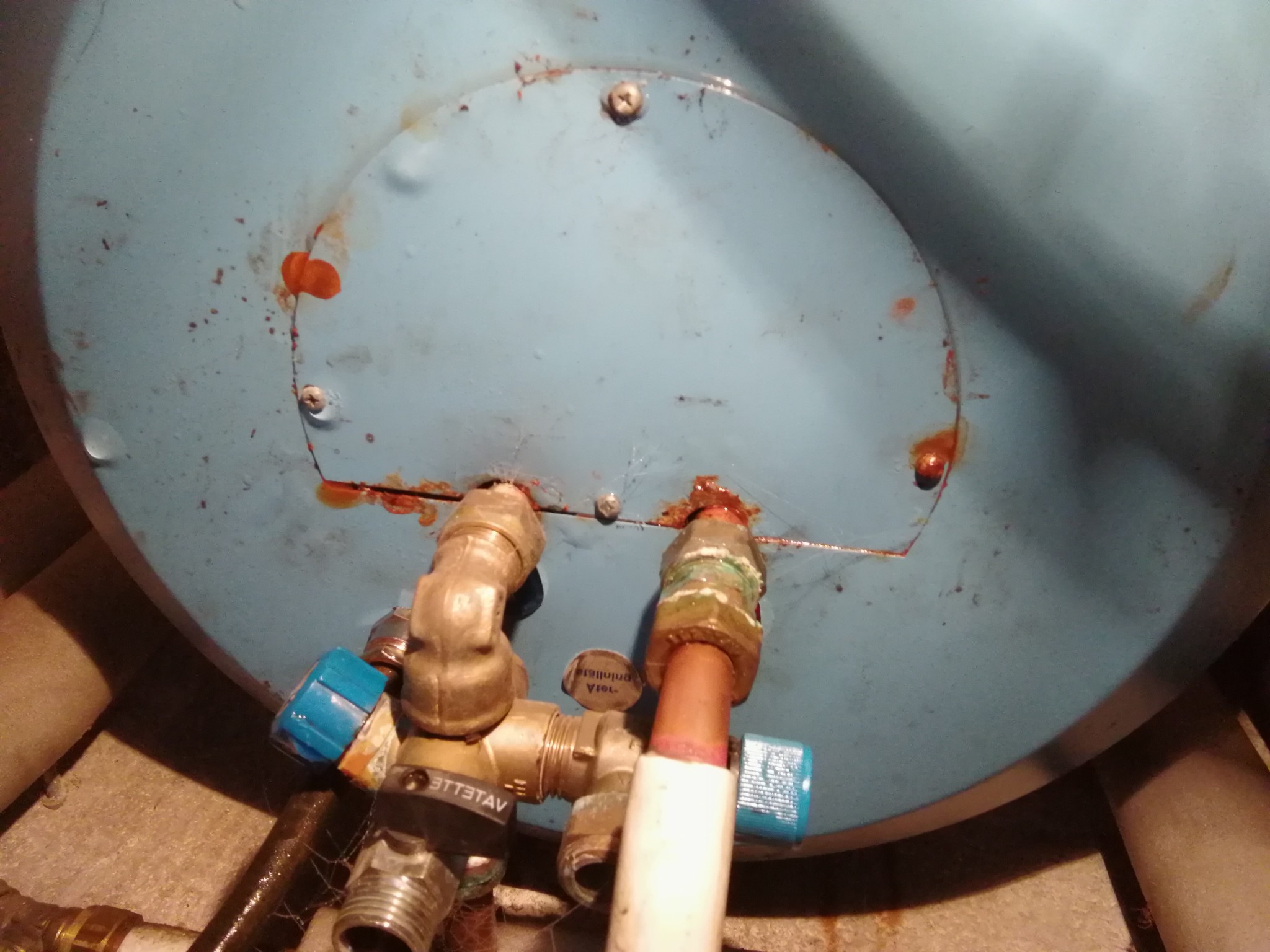

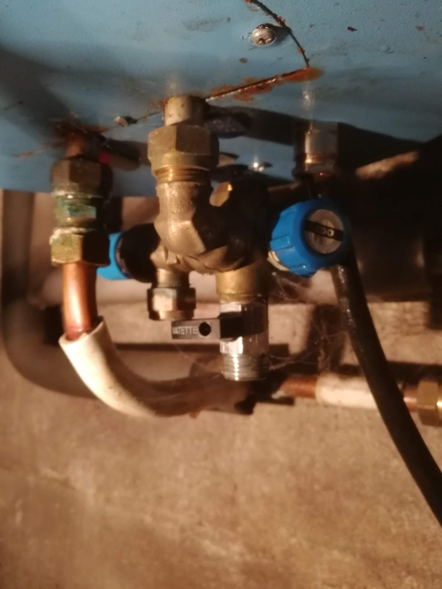

Jag laddar upp några bilder så ni kanske kan se bättre. Det är det blå vredet till höger som jag tolkade som avstängare på inkommande vatten till beredaren.
Planen är att byta från denna gamla härk på 90 l till en något modernare (och tätare) på 55 l. Som jag då förstår när jag googlade så är det en fördel att ha en blandningsventil.
  • Bild på gammal vattenberedares anslutningar med fokus på det blå vredet som används för att stänga av det inkommande vattnet.
  • Äldre blå varmvattenberedare med synliga rörledningar och ett blått vred för avstängning av inkommande vatten.

Här finns ingen blandningsventil och avstängningen är blå :)
R

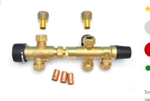

Rätt har det slutat rinna nu ? ska du ha en annan beredare från varuhuset så till 95 % följer inte armaturen med utan är tillbehör som kostar ca 700 - 800 kr extra , låter alltid billigt för en VVB , men är inte hela sanningen

Den ser ut så här och kostar på varuhuset mycket
  • Messingventil med fyra kopplingar och tre kopparledningar på vit bakgrund.
