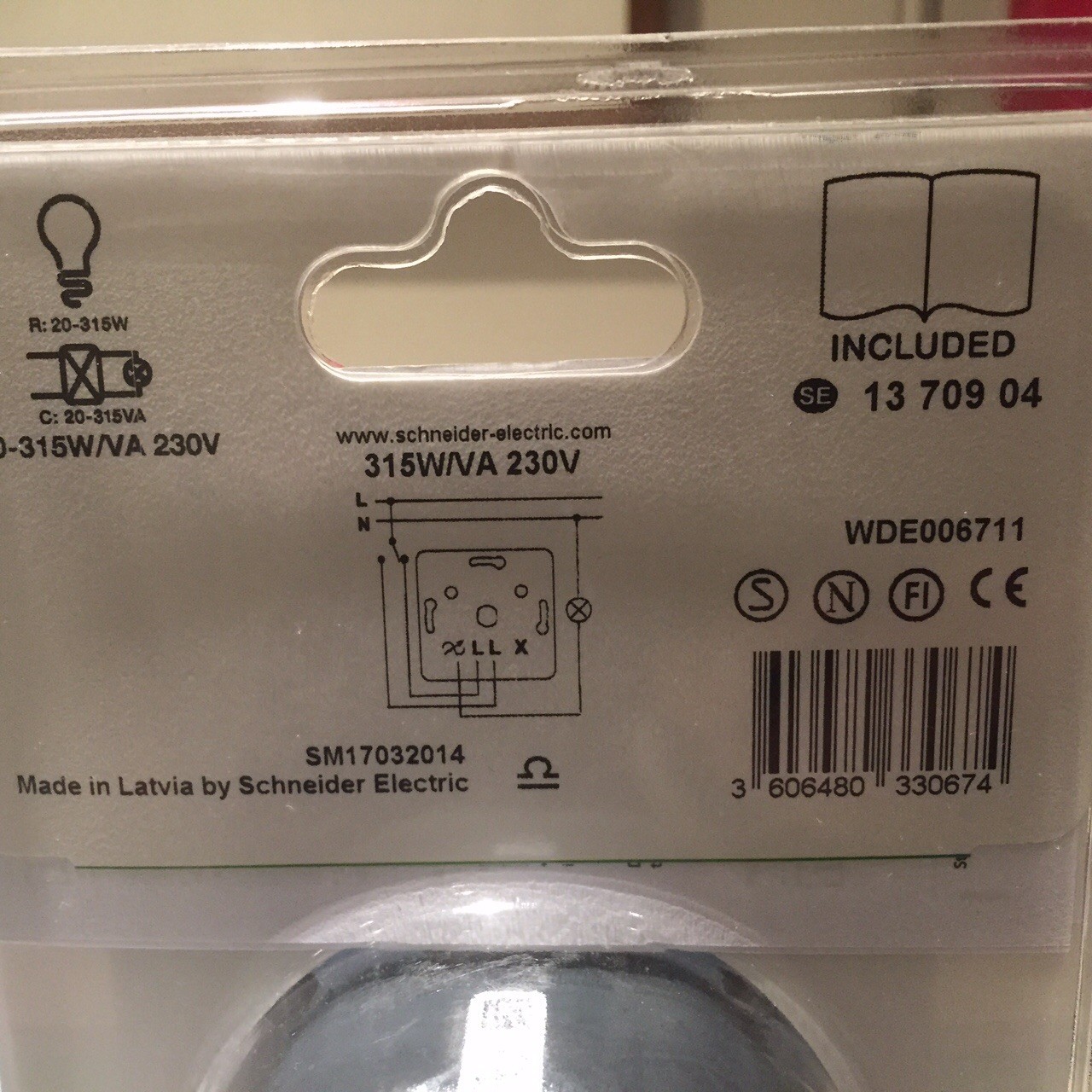

Sedan ang vredvarianten så har jag bild på baksida på byggmax och k rautas modell:

Snacka om I-landsproblem!
Har du kollat att dimmern fungerar ihop med din last?
