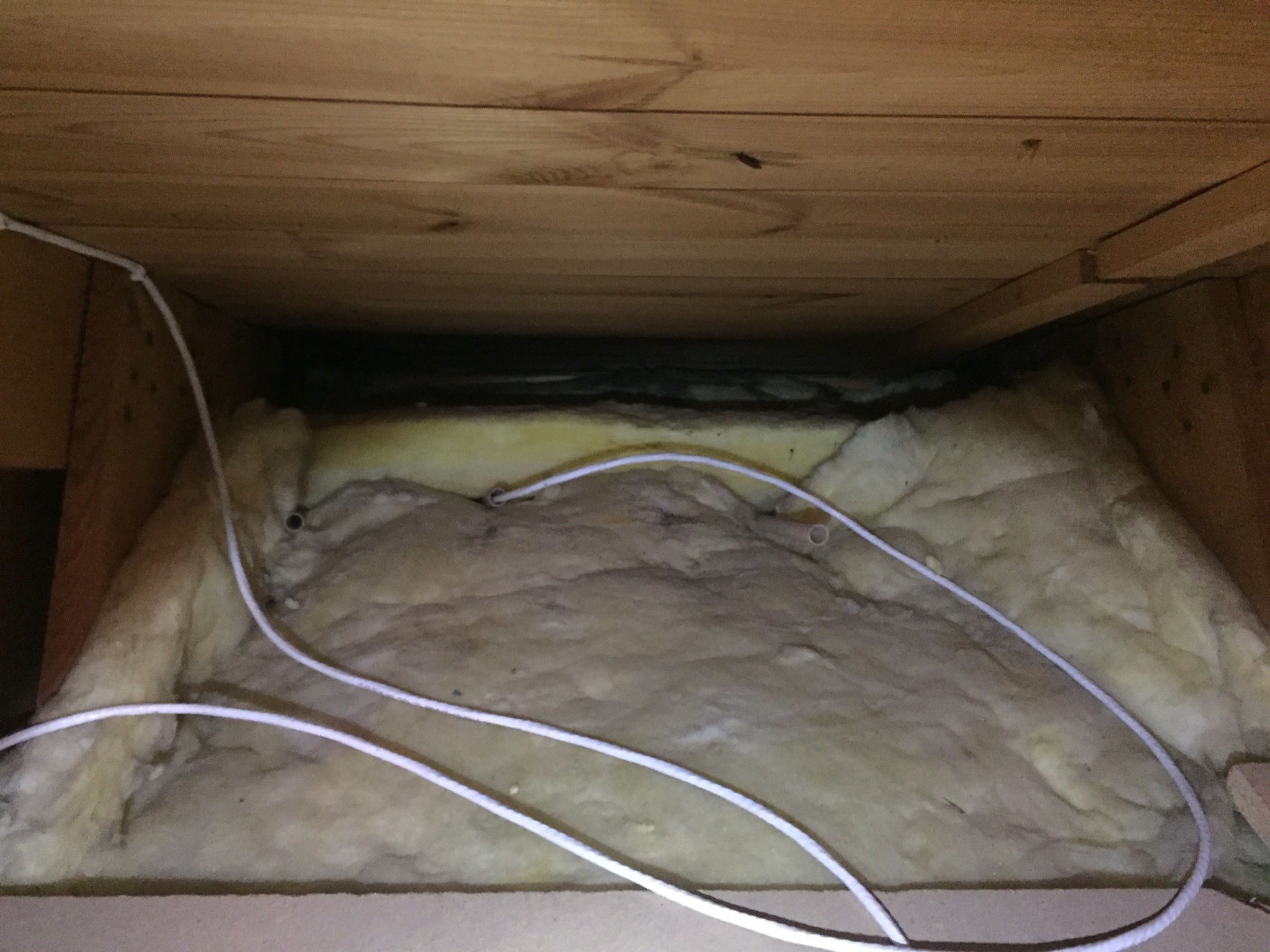

VP-rör. Finns det något smart sätt att ta reda på vart de tar vägen?
Det här kanske är en rätt självklar grej för andra, men jag har själv inte lyckats komma på något klurigt sätt.
Uppe på vinden finns mynningen på tre VP-rör. Det ena vet jag går ned till en dosa i vardagsrummet och vidare ned till gillestugan i källaren. Det röret huserade tidigare analoga TV-antennsladden, och idag används det istället till nätverkskabel för fiber-TV. De andra två rören är tomma och jag har ingen aning om vart de tar vägen i huset.
Så här ser det ut:
Mina tankar går i banorna av att blåsa i respektive rör och låta frugan gå runt i huset och lyssna för att se ifall hon hör om det susar någonstans...eller kanske stoppa i en "in ear"-plugg i ett rör och spela så hög musik som den klarar.
Finns det några andra sätt...som kanske är bättre och/eller smartare?

Fäst ett antal kraftiga magneter i toppen av en dragfjäder och för in detta i VP-röret. Sedan kan man söka efter röret med appen "Magnetometer" på mobilen. Detta gäller för Android men jag antar att det finns något liknande för iPhone.
Mobilens inbyggda magnetometer är rätt känslig och man kan lokalisera magneterna genom reglar och väggar.

De två tomma okända rören går troligtvis till elcentralen, eller så är det ena för telefon.
Låt någon sjunga någon lite stump i rören, gå runt i huset och lyssna under tiden.

Förr i tiden användes talrör mellan maskinrum och bryggan på fartyg och det fungerade, jämför ventilationsröret i en villa där man hör vad som sägs vid spisen om man står i badrummet på övervåningen.
Möjligen har elkablar en dämpande verkan på ljudet.
Låter som en smart idé, hade du testat det i praktiken?L LennartN skrev:Fäst ett antal kraftiga magneter i toppen av en dragfjäder och för in detta i VP-röret. Sedan kan man söka efter röret med appen "Magnetometer" på mobilen. Detta gäller för Android men jag antar att det finns något liknande för iPhone.
Inte så lyckat om man hamnar i något med ström på, diazedcentral tex.

Har du kollat ifall du har tomrör inuti elcentralen? I mitt hus så går den två tomrör från bakom elcentralen och den oinredda vinden vilket kändes lite oväntat när jag upptäckte dem. Men smart om jag skulle behöva dra in mer el på vinden.
Det är normalprocedur att man drar tomrör för framtida utökningar, tex central-vind, central-krypgrund osv.

Oj! Här har det rasslat in många kreativa och bra förslag!
Eftersom jag inte har någon som helst aning om var rören mynnar ut i andra änden så föredrar jag nog de olika förslag som innebär audiella metoder, alltså blåsa/suga/skicka ljud i rören och sedan lyssna om det går att höra var ljudet är starkast i huset. Att köra ned dragfjäder känns lite risky, för precis som Fotografen skriver kanske den petar i centralen eller kanske en dosa där inte allt är 100% isolerat.
Jag tror jag först kommer testa med in ear-lur (bara för att det är roligast), fast jag tror att ljudet de genererar antagligen kommer vara för svagt. Nästa försök blir nog Niburus förslag att tejpa dammsugarslangen och lyssna efter visslande.
Återkommer när jag utfört testerna. Det kan dock ta ett tag då annat har högre prioritet, och jag har idag inget projekt där rören ev. skulle kunna användas. Dock finns planer på att ordna takfotsbelysning, eluttag vid altanen (vilket helt sjukt nog saknas idag!) samt eventuellt utöka nätverket...och DÅ kommer jag ha stor nytta av tomma rör om de mynnar ut på lämpligt ställe i huset.
