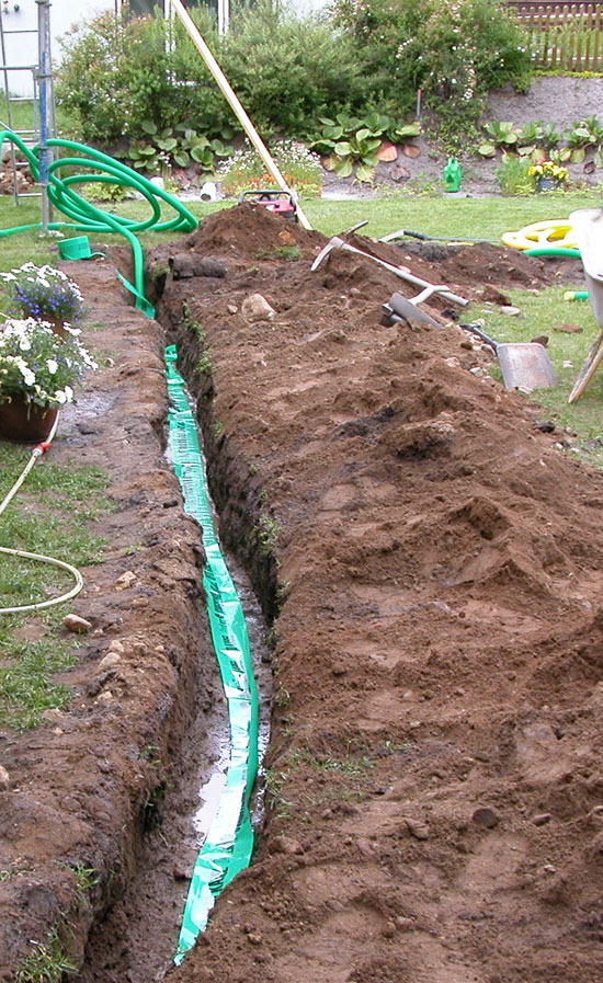

Fick en liten uppenbarelse idag då fjärrvärmediket på gatan är färdiggrävt och väntar på deras rörinstallationer. Insåg hur enkelt det vore att lägga ner någon typ av kanalisation mellan mitt hus och mina föräldrars en bit ner på gatan.
Tanken är att lägga ner en nätverkskabel (mest på skoj), men för att förenkla framtida utbyte etc så tänkte jag lägga detta i någon form av rör eller flexslang. Hur är lämpligheten på att lägga ner vanliga VP-rör eller flexislang i mark?

Nu ligger det på plats. Blev gröna plaströr ~40 mm som skall fyllas med singelmodefiber.
