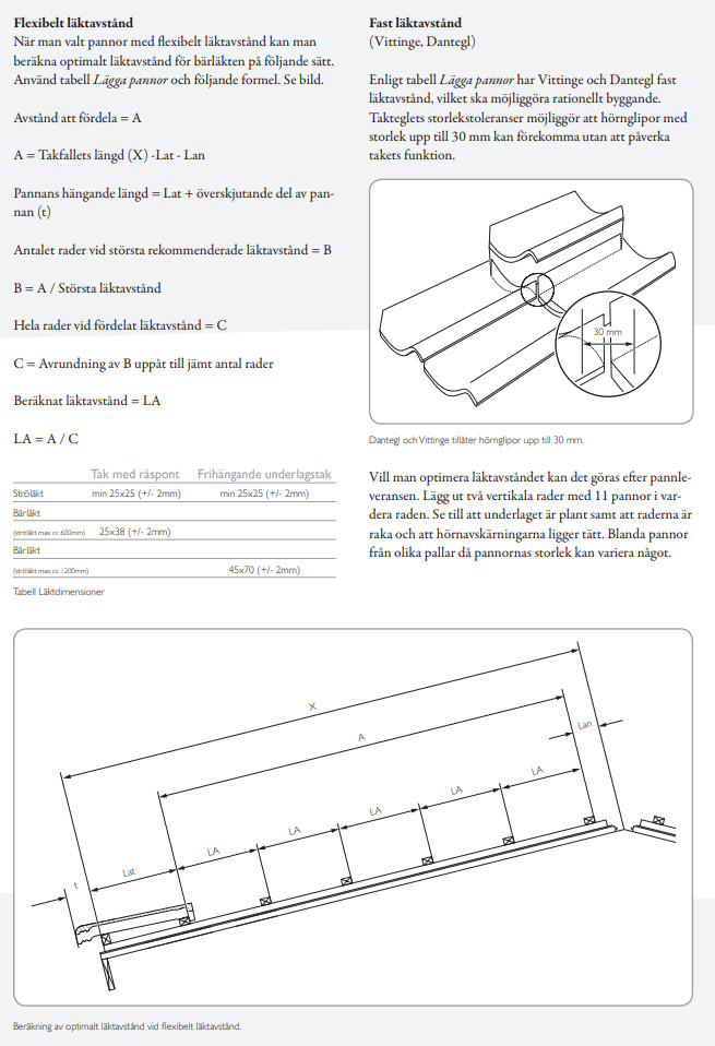

Någon som testat att dryga ut läktavståndet något inför läggning av Vittinge tvåkupigt lertegel (T11)? Dom har ju fast läktavstånd men jag skulle vilja öka med 3 - 5 mm till 378-380 mm för att få det snyggt i underkant och ändå nå nockpannorna...

Istället för att spekulera, lägg ut 3x3 pannor med det avståndet du vill få till och se om du får ett tillräckligt överlapp eller ej.
De har ju sina kapade hörn, så du lär ju rätt snabbt se om det fungerar eller ej.

Trycka ihop en smula går i alla fall bra. Jag tror jag drog ihop pannorna 4-5mm för att slippa kapa en rad.
Det gäller ju att överlappet över det avkapade hörnet räcker till om man drar isär. Lite tolerans är det ju där eftersom pannorna kan vara ganska ojämnt stora. Men det ska ju bli nog tätt också, även när det regnar horisontellt.
Jag skulle nog hellre lägga i en rad till och trycka ihop lite, om taket är nog stort.

För övrigt år springan i hörnet är ganska stor, ca 1 cm, redan vid 375 mm som jag testat. Enligt anvisningarna kan/får den bli upp till 30 mm, men jag är osäker på om man verkligen vill ha det så?

Jag ökade några mm, till ca 377-378 nånting och det funkade fint - även om det var ett område där springorna i hörnen blev ganska stora, kanske 25-30 mm. Jag var ganska noga med att hålla 240 mm i andra riktningen och inte få det glesare...

Hjälpte min granne att lägga 60 kvm lertegel för 2 helger sen. Det finns en anledning att det är fast läktavstånd , och inte som betong pannor som man kan justera några centimeter upp eller ner . Sista raden vid nock blev 12 centimeter så fick kapa en del pannor . Skulle inte justera läktavståndet nånting. Ni som gjort det eller tipsar om det. Har ni varit upp på taket och tittat och lyft på pannorna efter regn och sett om det är fuktigt på pappen ?

Hej. Nej. Jag har inte varit uppe och tittat när det regnar. Men Vittinge anger att funktion uppnås med upp till 30 mm hörnspringa, och mer har jag inte sett att jag har nånstans på mitt tak. Jag tror för övrigt att du får räkna med att det skvätter igenom lite som pappen får ta hand om även om du lägger pannorna på exakt nominella avstånd. Det är ju ganska stora variationer i pannornas form.

Drar jag in utsticket vid takfoten till ~10 mm och ökar läktavståndet till 376 mm så får jag ihop det med 42 mm vid nock (rekommenderat 40 mm). Med nominella pannmått blir då springorna 17 mm. Beroende på pannornas slutmått så kommer det nog lösa sig.

Precis som du skriver (som jag försökt förmedla i en ann tråd nyligen) så har man justermån på 15mm per rad.
glipan mellan de kapade hörnen kan variera mellan 15 och 30mm enligt monier.
Vårt tak var 630cm långt, så för oss passade det nästan perfekt (~5990/16~374,4mm).
