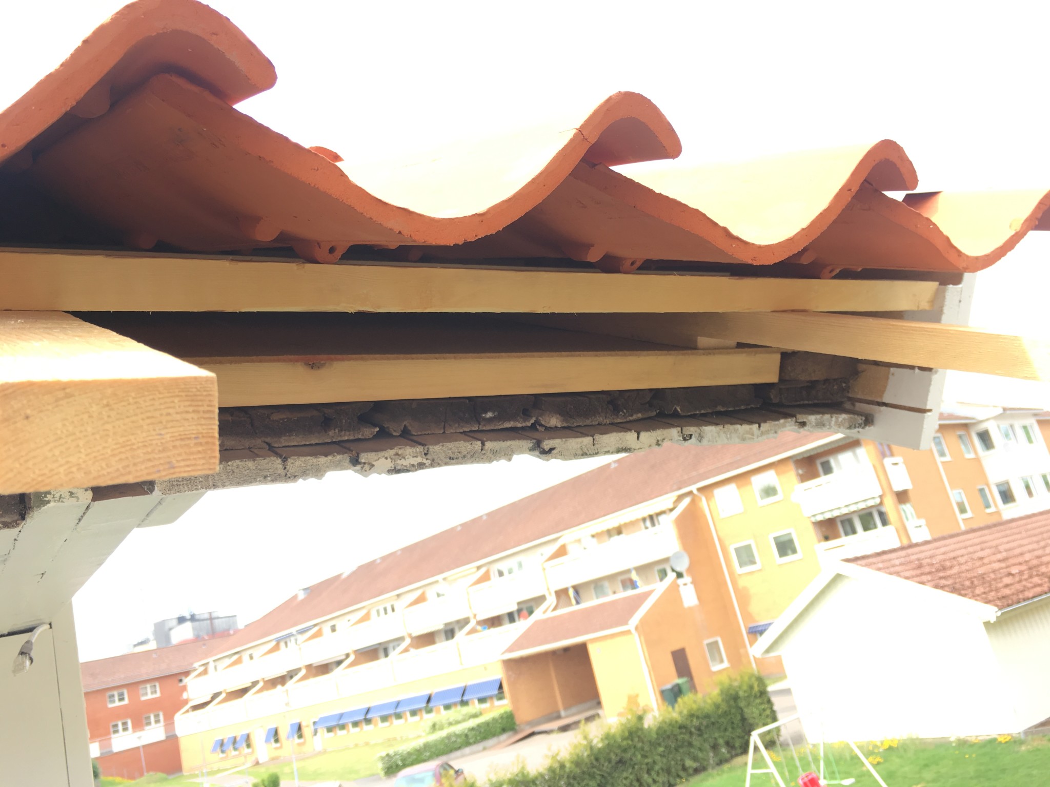

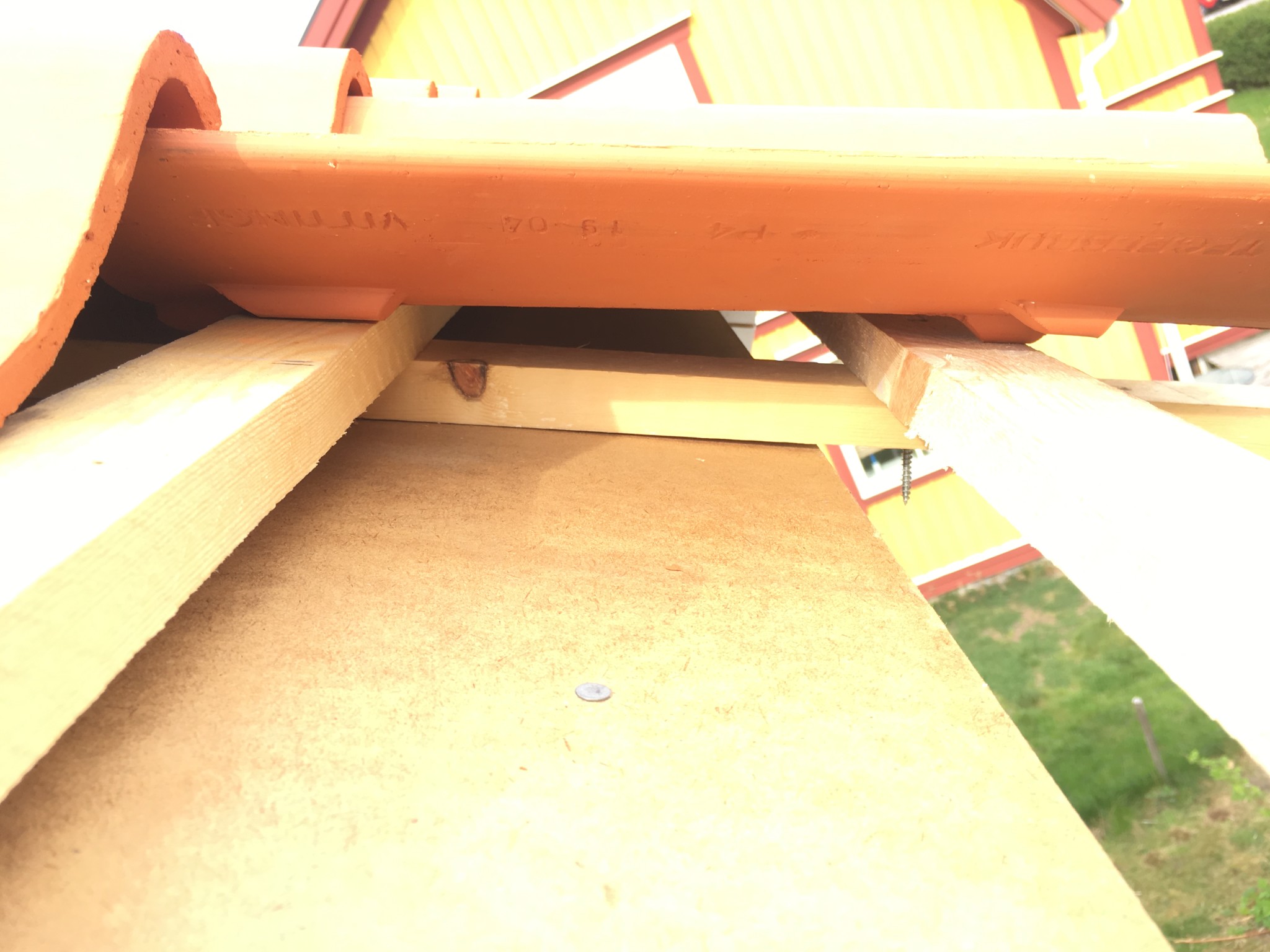

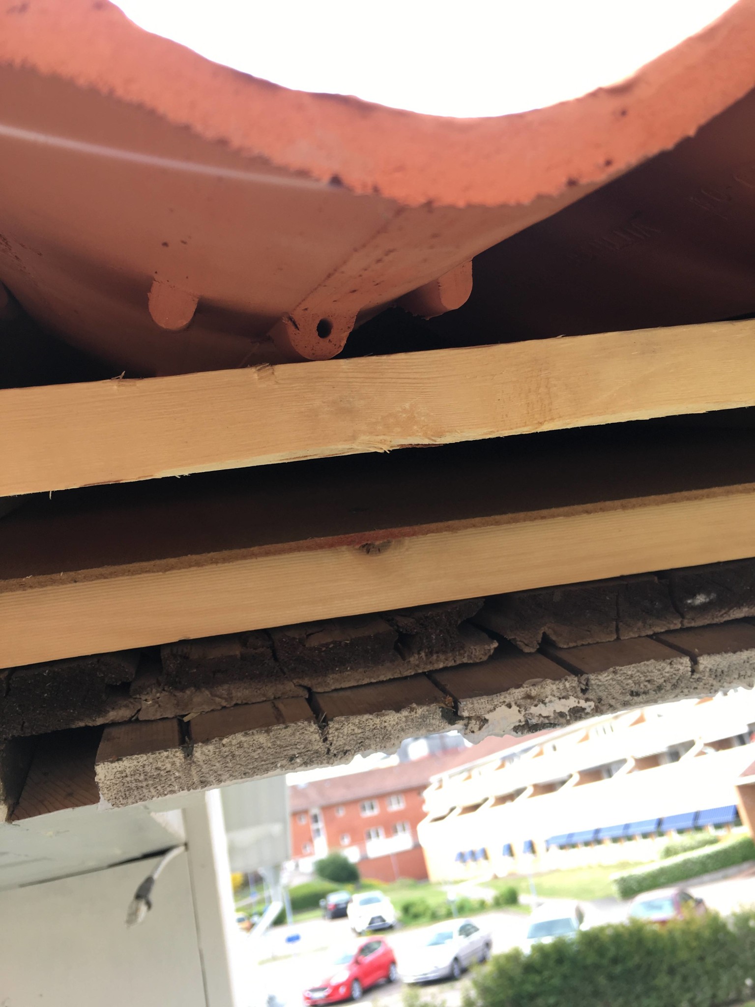

Hej! Här är en glad amatör som försöker byta tak. Blir lite fundersam på avslutet vid takfoten, kan sista pannan ligga på klacken på undersidan av pannan? Höjden blir ju rätt i slutet så bärläkten kan vara i samma nivå som övriga i såfall. Bifogar några bilder.
Nej. Sista pannan får sitt undre stöd genom att nedersta bärläkten (nära takfoten) ställs på högkant.
