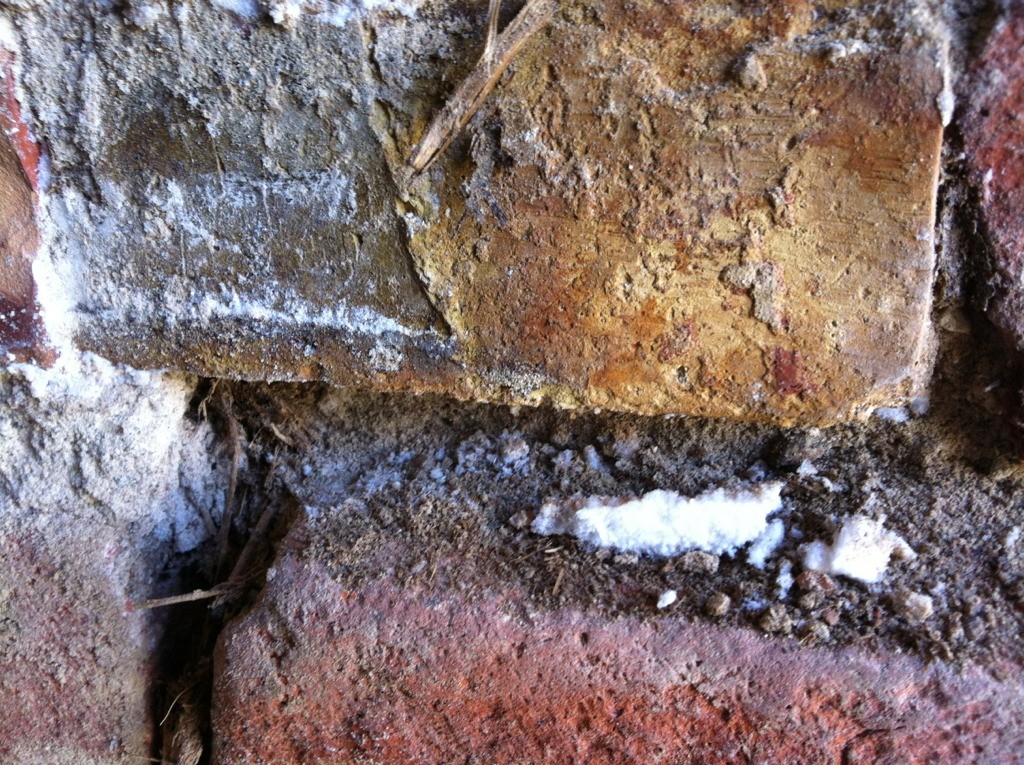

Håller på att knacka puts på en tegelvägg och bakom en spricka så har jag hittat vitt damm. Dammet sitter i fogar som är av lera, i fogarna verkar även var lite halm för att binda leran, är det dags och ringa anticimex?
Högst normalt att det finns halm i lera som använts till murning. Inget att ringa Anticimex för. Eftersom halmen är organisk kan det mycket väl vara mögel. Men det kanske också är saltutfällningar från putsen. Eller så kan det vara ludd som som småkryp lägger ägg i . Kan du säga något mer om konsistensen? Lukt?
Området där jag har hittat luddet är ca 1x1m än så länge, luktar inget vad jag kan känna. Fluffig konsistens, ser lite som snö på burk.
Jag skulle gissa på saltutfällning då.
Gissar detsamma!
Grymt, tack för hjälpen
