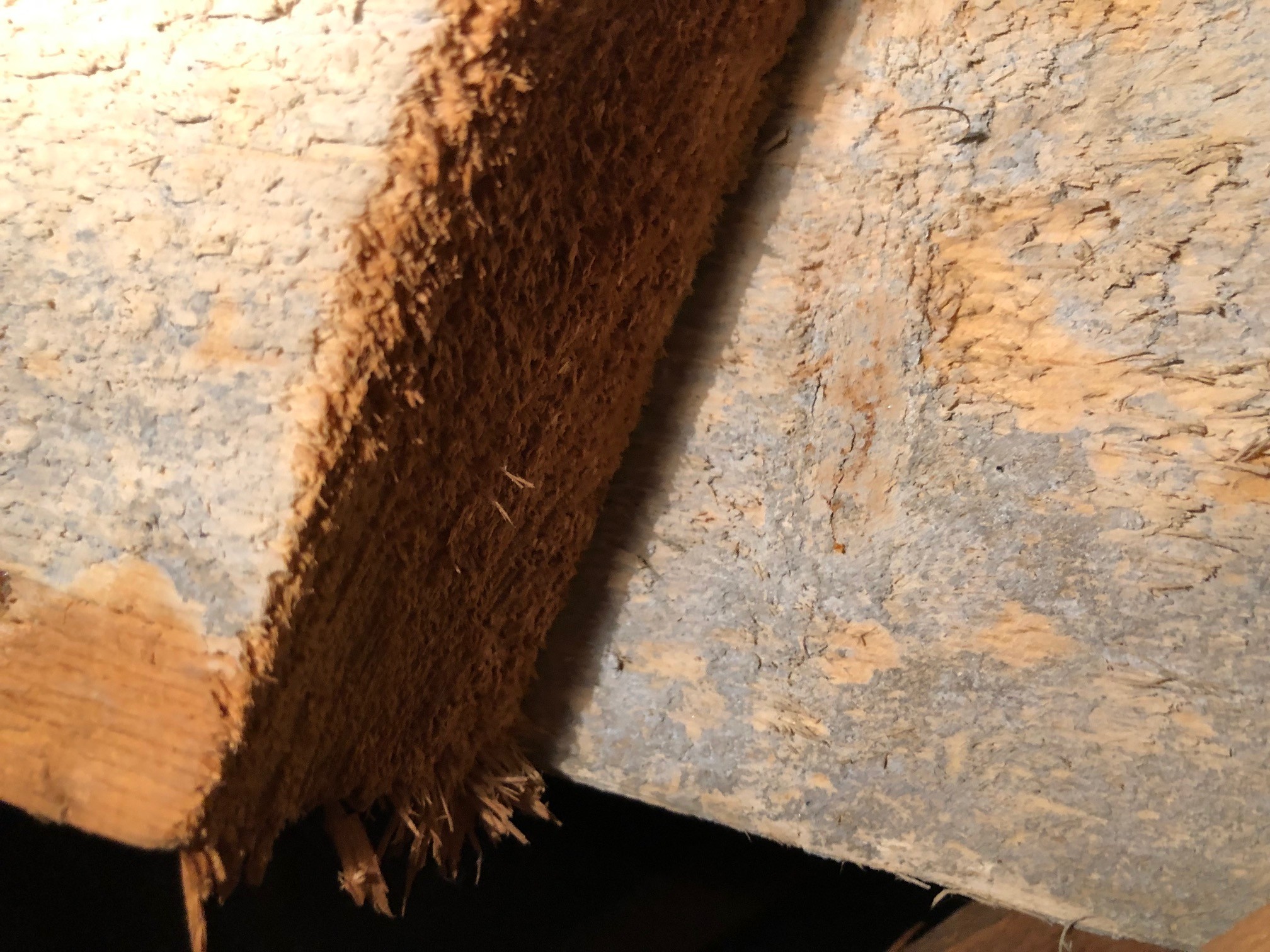

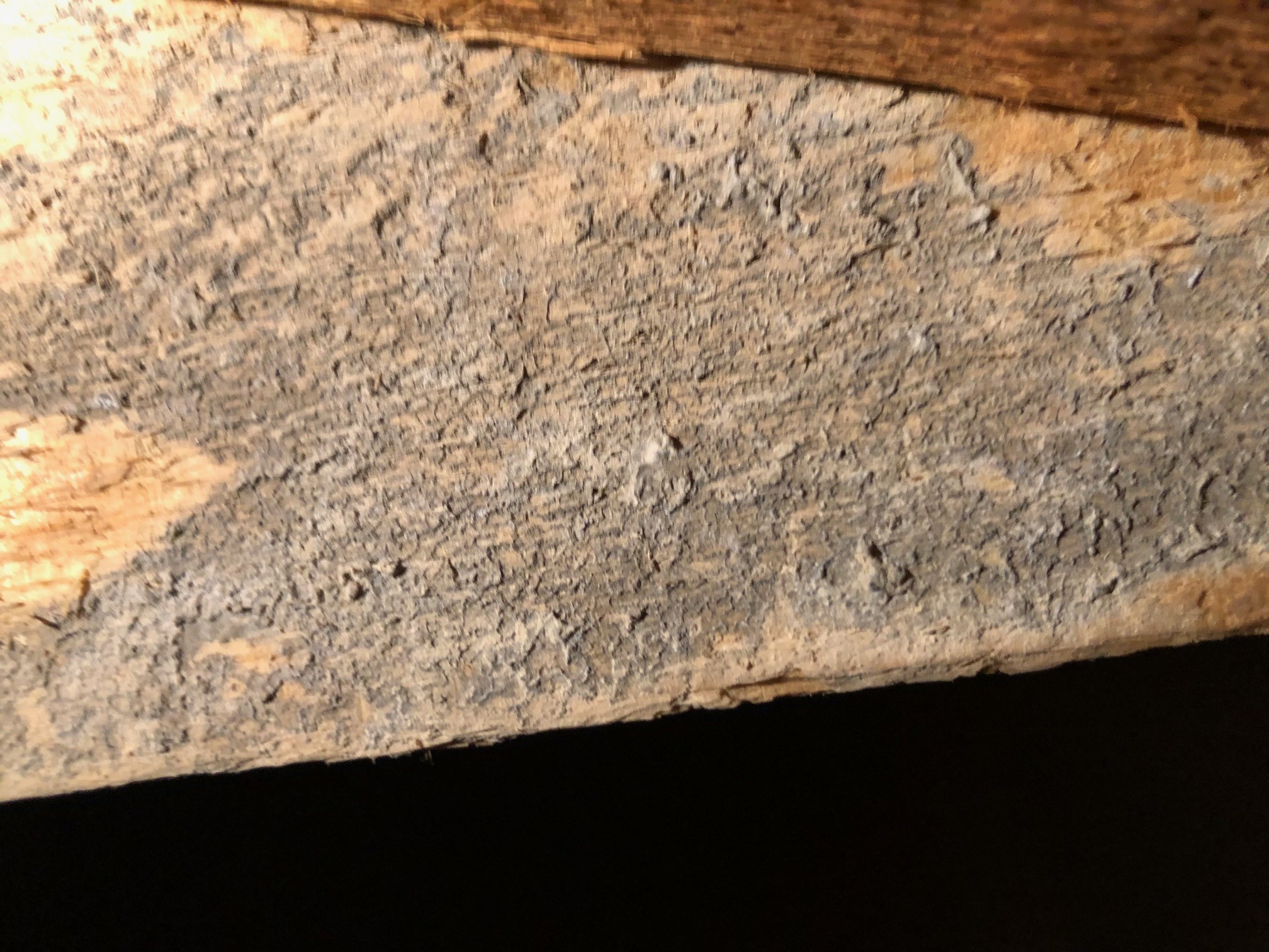

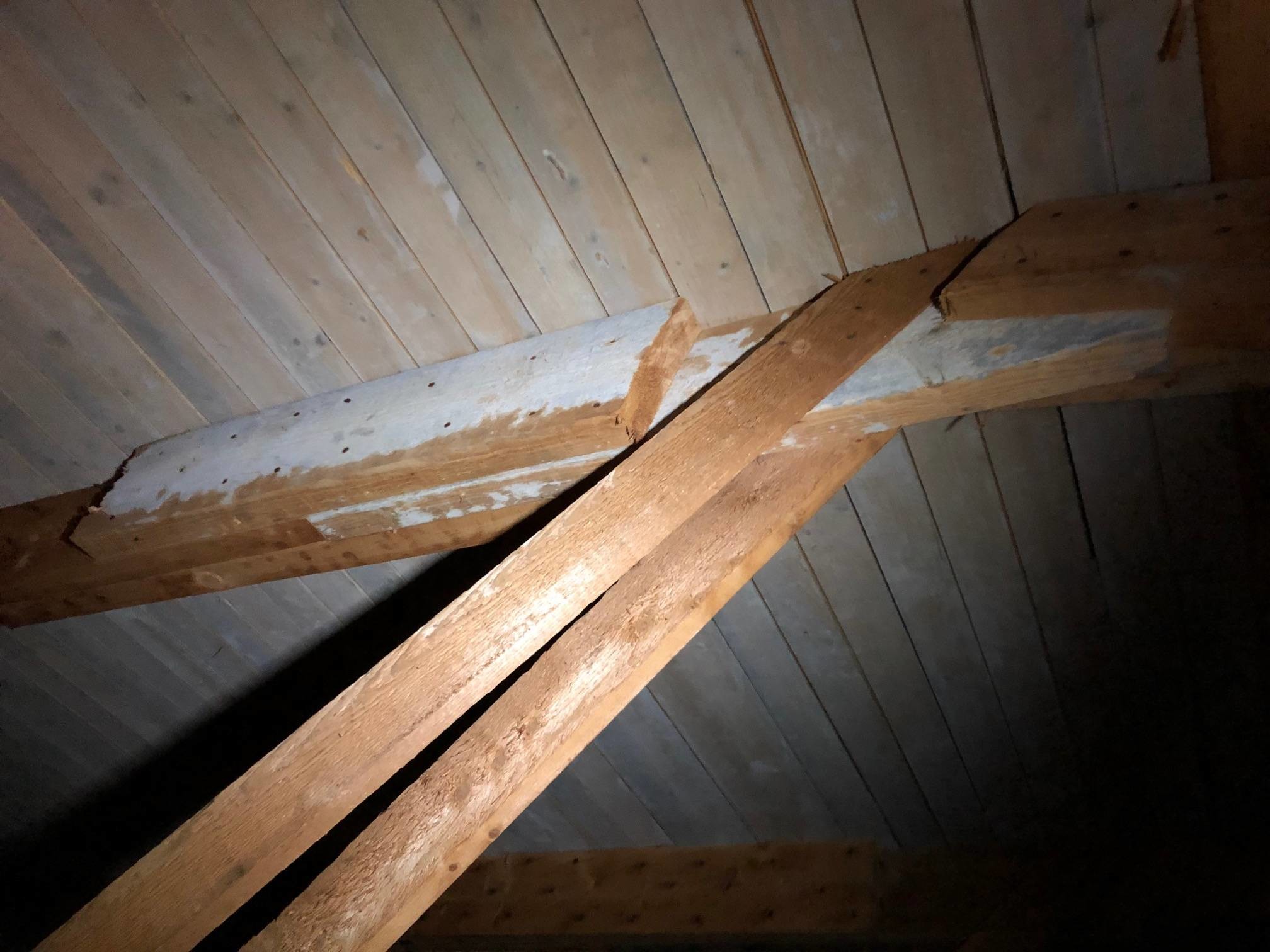

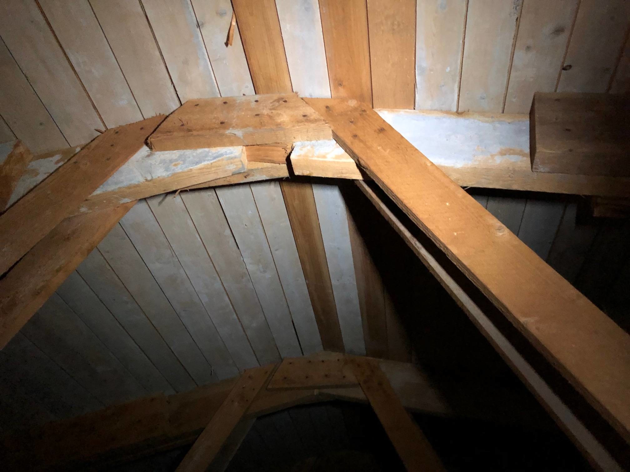

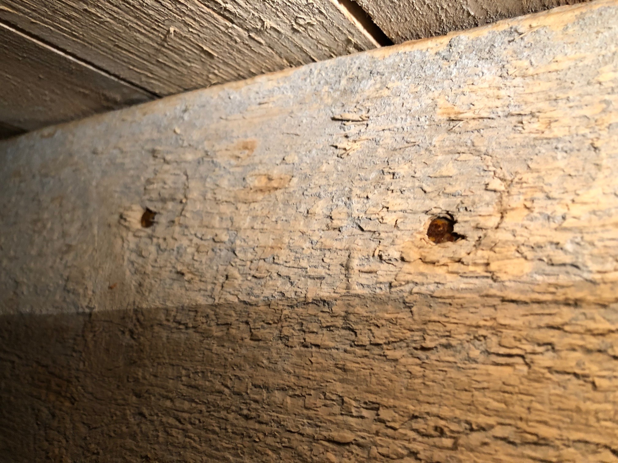

Har bott i detta 70-talshus i fem år. Besiktning dolda fel gjordes vid köp med undantag för takvind då man inte hittade luckan (i garaget sitter den lite dolt, vilket jag letade på vid installation av skorsten för ett år sen). Jag har nu sett en påväxt på takstolar som jag inte lagt märke till tidigare. Se bilder. Kan det vara vitmögel och kan det räknas som dolt fel? Kan man sanera själv eller måste man ta en firma för 70-80 000? Det vita på bilderna är stenhårt och lämnar inget avskrap om man drar med fingrarna på ytan, nästan som cement. Påväxten finns endast på takstolarna närmast vindsluckan. Sponten är lite vitdammig över hela takytan tycker jag. Kan tillägga att yttertaket byttes 2008 och är tätt. Satt tegeltak innan.

Det kanske är betong rester, återanvänt formvirke
Eftersom det är vitt på vissa brädor medans det saknas helt på andra intill så kan det inte vara något som har vuxit till sig på plats. Jag gissar att det är något annat än mögel.
I vårt hus var det kalkat på vinden för att hålla borta skadedjur. Såg precis ut som det växte något på balkarna. Tilläggas ska kanske säga att vårt hus är byggt -57 och är isolerat med kutterspån
Tanken har slagit mig också
Ja, det här är byggt 1973
Läste någonstans att det kan bero på att virket har olika kvalitet, kommer från olika produktionsomgångar. Men tycker också att det är ologiskt att det växer helt avgränsat brädvis
Om det är cement eller liknande borde det väl krackelera och ramla loss i småbitar om du bankar på det med en hammare? Kanske t o m med ett stämjärn emellan...
Skulle tro de värsta delarna med grått/vitt är just det...ska upp och undersöka lite närmare nån dag. Närbild av grå och vit beläggning på ytan av ett träbjälke.
