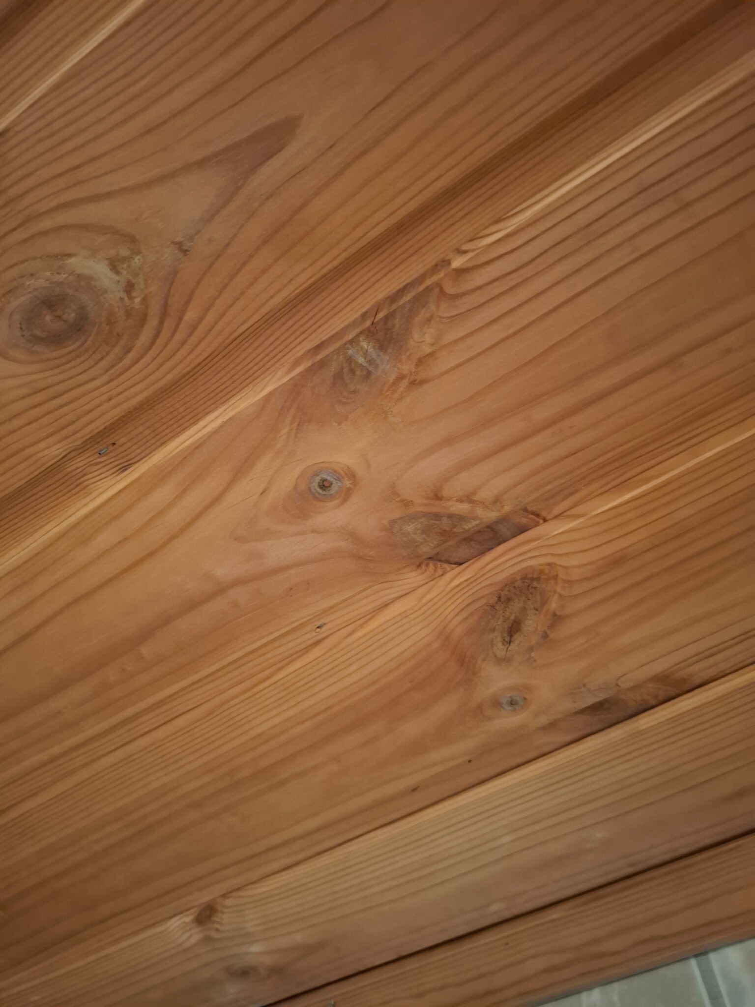

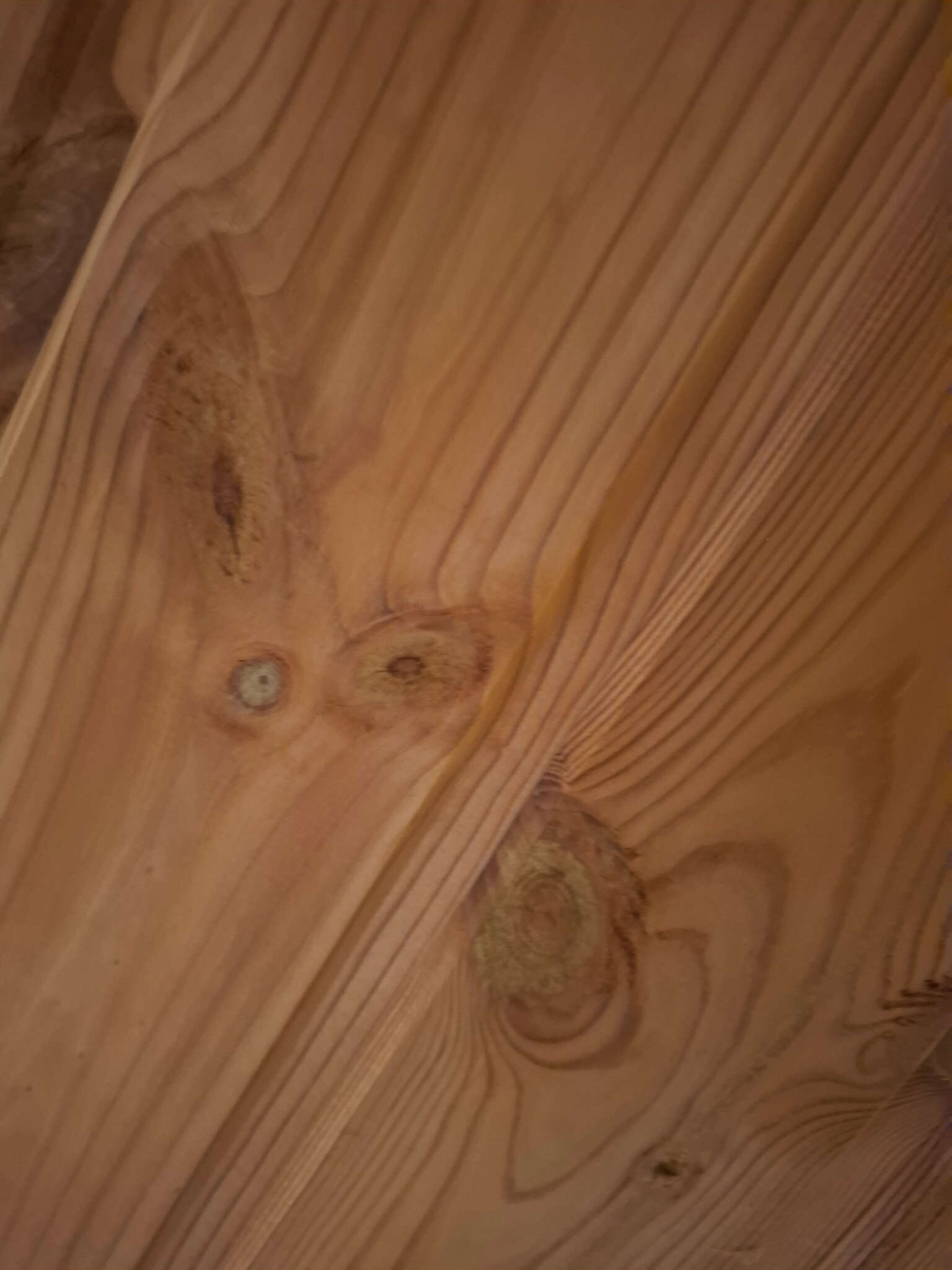

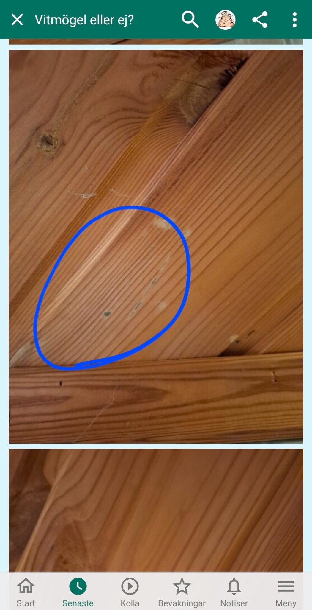

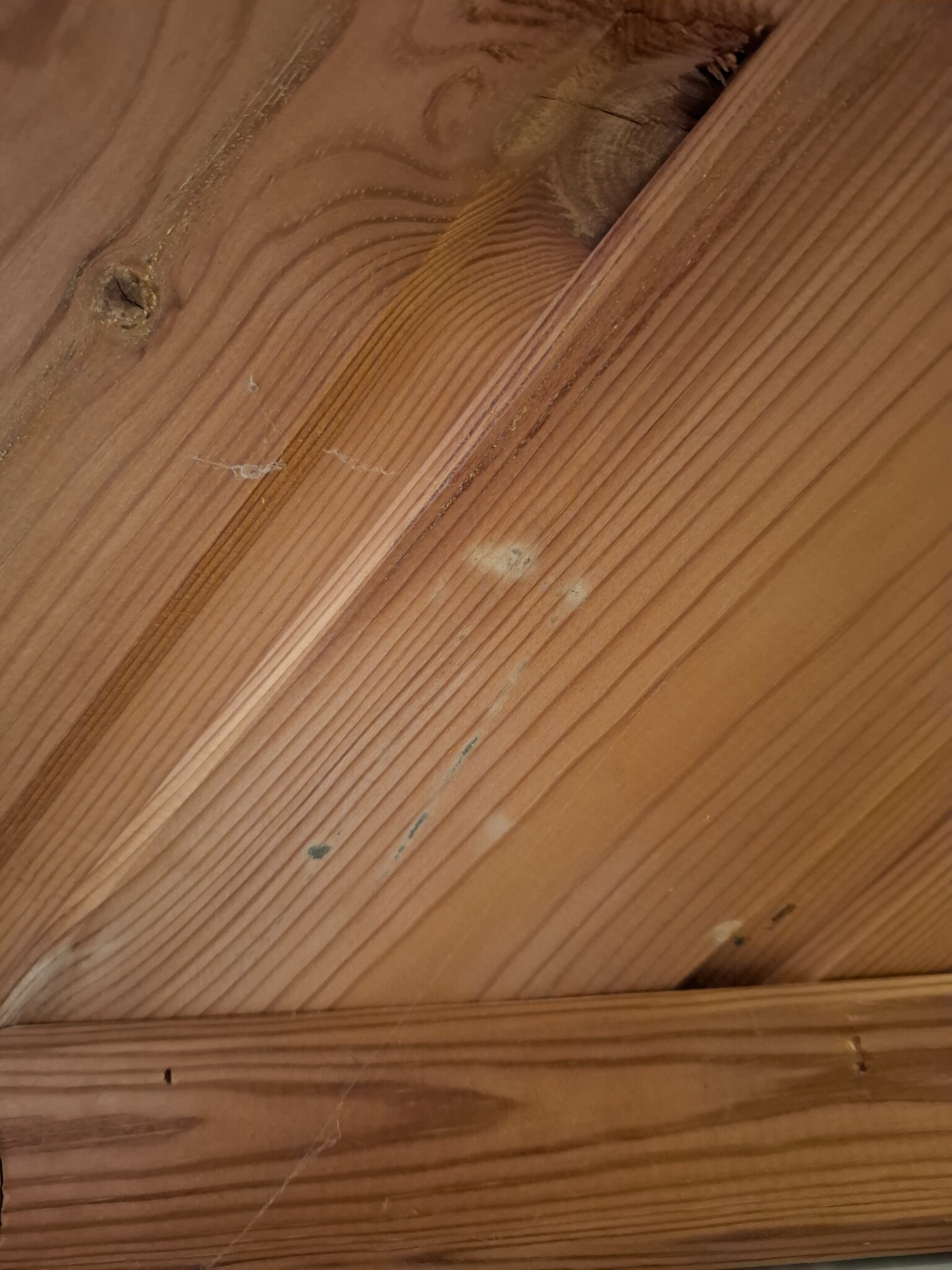

Hej! Är det någon klok person som kan hjälpa mig att avgöra om det är vitmögel? Tänker att om det INTE är det så är det dumt om jag börjar behandla och putsa och hålla på... Det är taket i badrummet och jag och sonen tenderar att duscha väldigt varmt, så jag skulle inte alls bli förvånad om kondensen ställde till det. Samtidigt luktar det bara "trä" när jag skrapar på det och i 90% av fallen så ligger det vita över grenen, så kanske är det nåt sav eller jag vet inte vad?... 🙂

Det där ser ut som mögel. Torka bort det och se till att ha bra ventilation. Värmen kan påverka kåda och annat att pressas fram ut trät med.

Det är sannolikt kåda, eftersom det kommer från kvistarna. Inte vitmögel, alltså..

Tack, det var en aning lättare att hantera än alla ställen som jag först befarade. Högst görbart 😁

Jag kan väl nästan tänka mig att ett obehandlat tak klarar sig betydligt bättre än ett målat i en dylik miljö. Ett naket trätak torkar av sig själv och inbjuder inte direkt till nå mögel om man nu inte duschar och blöter ner allt extremt ofta då..........Det är bara ett modernt sätt att se på det att allt trä ovillkorligen måste skyddas och oljas för att tåla vatten. Riktigt så fungerar det inte.......

Aha 😮 hmm okej, med detta i åtanke skall jag inte ha så bråttom med nån behandling. Jag har skrubbat bort det som verkade vara mögel (upptäckte några liknande fläckar till när jag höll på), så får jag helt enkelt hålla koll på det framöver . Tack!
Det jag kan tänka mig påverkar saken är ju normal smuts som biter sig fast och inbjuder till påväxt och ett obehandlat tak på det viset är svårare att hålla rent så det finns ju många sidor av detta.........Såklart går det att skrubba rent ett tak i naket trä också men man riskerar väl att det påverkas i utseende vartefter. Ett målat tak i blank färg är ju lätt avtorkningsbart i det avseendet.
