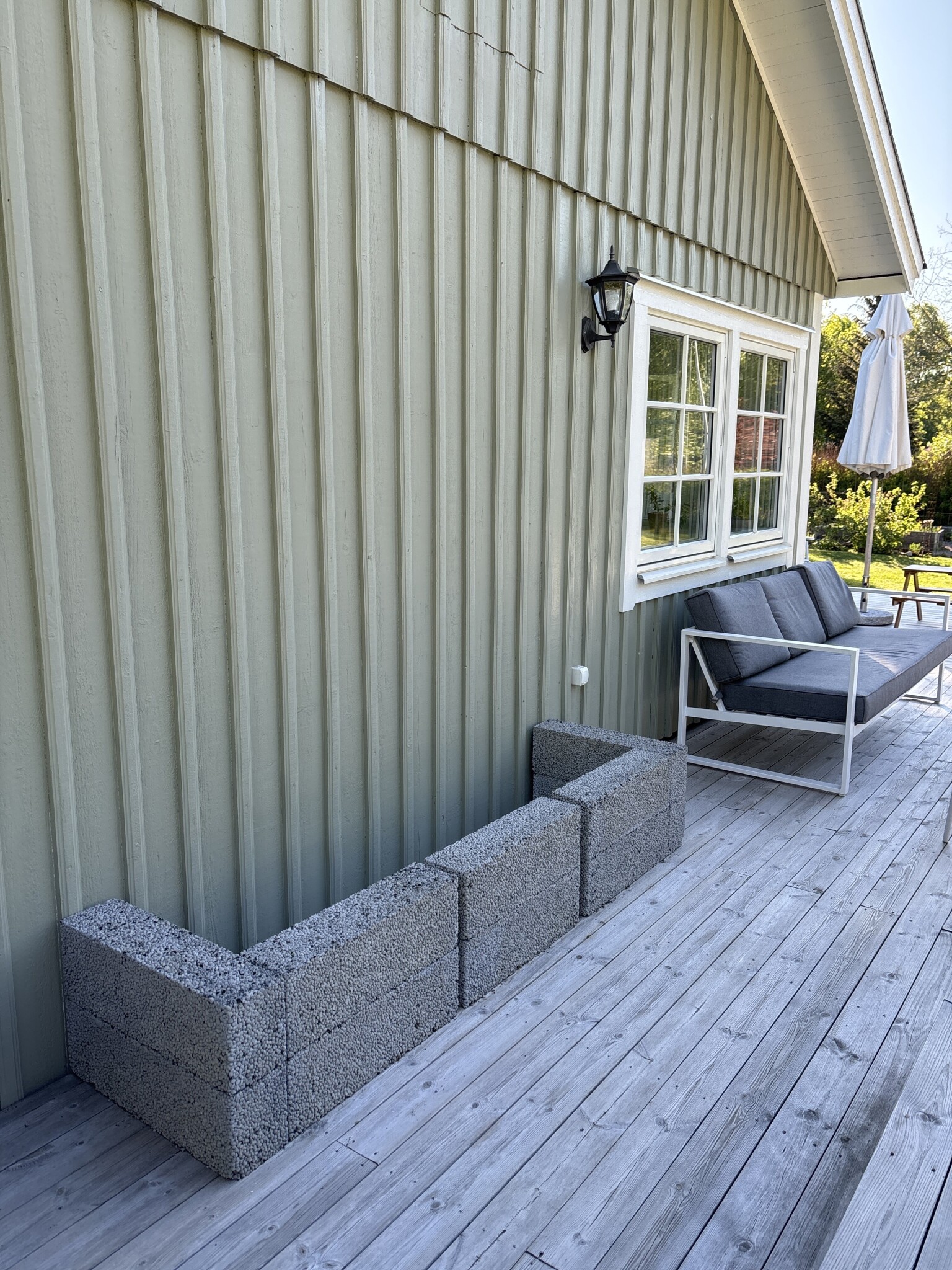

Vi ska bygga ett väggväxthus mot söderfasaden uppe på ett trädäck som är ca en meter upp i luften. Vi är nybörjare på allt med bygg och snickeri. Vi har tänkt göra grunden med två lager lecablock och sedan täcka med fasadbrädor. Vi tänkte inte försöka få växthuset helt tätt, det kommer bl.a. vara glipor i trädäcket som det står på och i övre delen kommer det också vara små glipor (+ öppningsbara luckor) så att det blir väl ventilerat. Nu till frågan; bör vi ha syllpapp mellan lecablocken och fasadbrädorna som vilar uppe på och utanpå? Bör vi ha syllpapp mellan trädäcket och (under) lecablocken? Eller är risken snarare att fukt samlas i syllpappen eftersom vi inte bygger en tät konstruktion?

Vad är tanken att lättklinkerblocken ska användas till? Är det själva grunden till väggväxthuset, och ska det fyllas med jord där?
Rent spontant så känns det som en risk att såväl fasad som trall riskerar att ta skada.

De kommer användas till grund för att få upp fönsterna en bit från trallen, kändes riskabelt med fönster i golvnivå + får då ökad höjd i växthuset. Vi kommer inte fylla med jord utan ha krukor stående där innanför!
Ok, är det bara som stöd för fönstren så skulle jag byggt en ram enbart av träreglar idtället. Blir enklare att fästa allting då.
