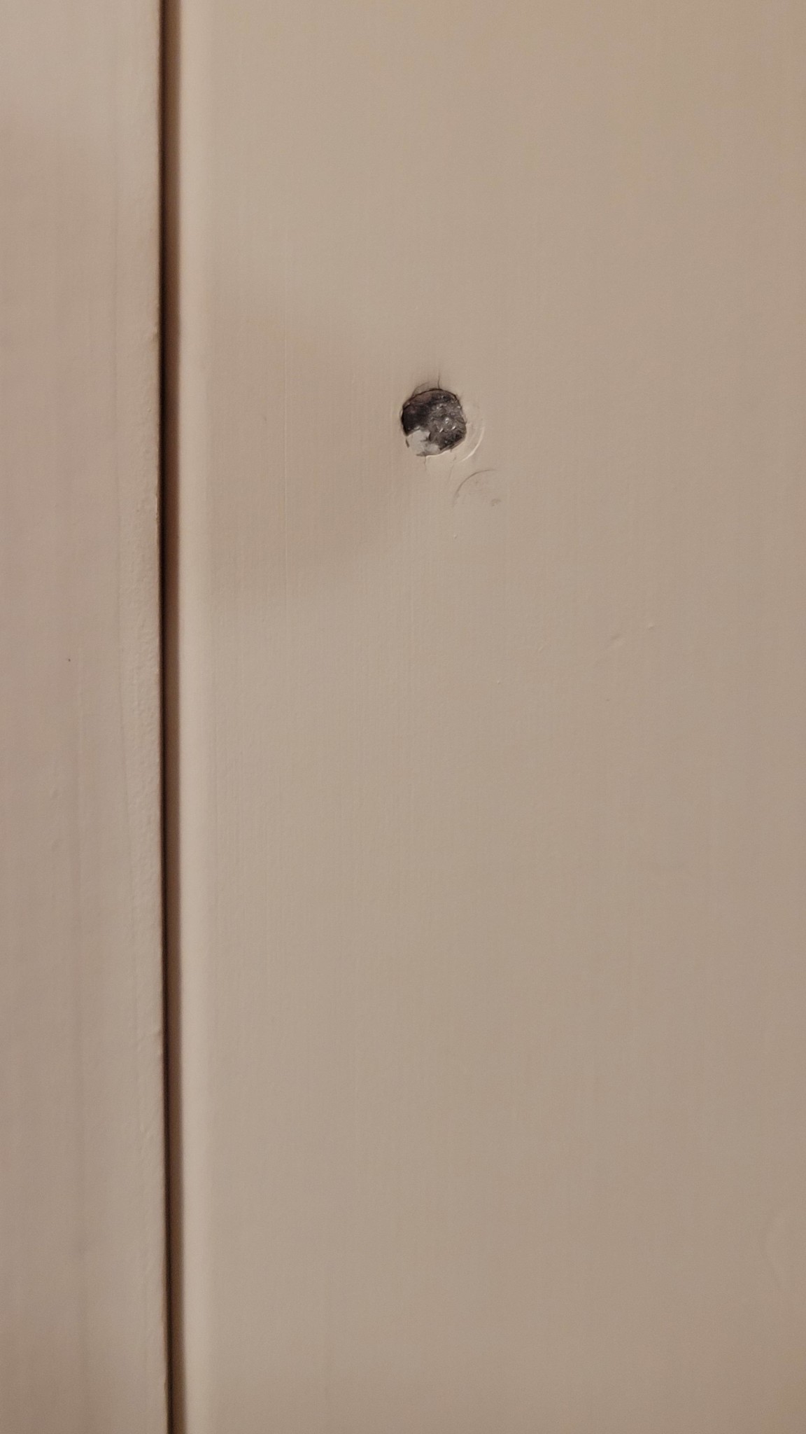

Var och köpte lister och blev påbussad vita dyckert, så slipper du måla spikändarna sa säljaren.
Jag köpte vitmålade dyckert, efter 2 slag gick färgen bort på spikhuvudet.
Jag undrar, skulle jag ha en speciell typ av hammare så att färgen inte lossnar.
Nu måste jag ändå måla i spikhuvudet.
Vad är vitsen med vitmålade spik?
Plastpåse med vitmålade dyckertspik där spikhuvudena är synliga, färgen ser skadad ut.
Vitmålad dyckert i list där färgen lossnat från spikhuvudet efter användning.
. Vitmålad spik inslagen i vitt material med naggad färg på spikhuvudet.

Bättre marginal för byggmaterialsäljaren är den enda vitsen jag känner till, har ju själv gått på det och köpt färdigmålade lister och vita dyckert men tänker inte göra om det.
Ett litet tips om man ska spika dyckert i något tunt som riskerar att spricka. Stuka till toppen lite med hammaren innan så liksom trasar den sig igenom istället för att klyva.

Spik lackeras i stora kvantiteter, ofta genom trumling i färg och det finns ingen rimlig metod för att endast punktmåla huvudet. Är spiken ex. förzinkad under och innan lackeringen så får man också ett förhöjt rostskydd, s.k. duplex där lacken skyddar zinken och zinken skyddar stålet så till den grad att rostskyddsfaktorn faktiskt överträffar summan av respektive behandling.

Men det är väl knappast nödvändigt med bättre rostskydd för dyckert avsedd för inomhusbruk?
Iaf montagekruv kan ju vara vitmålad bara på skallen, den brukar klara montage utan att behöva bättringsmålas.
