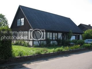

Vit (helt vit) fasad?
Har någon testat helt vit fasad (putsad)? Jag tycker det brukar se ut så nere i Grekland men vi kanske inte brukar ha det här. Fönster och många innerväggar har jag målat helvita genom åren. Det har sett bra ut tycker jag trots en del varningar om att det ska se kallt ut eller gulna fortare.
