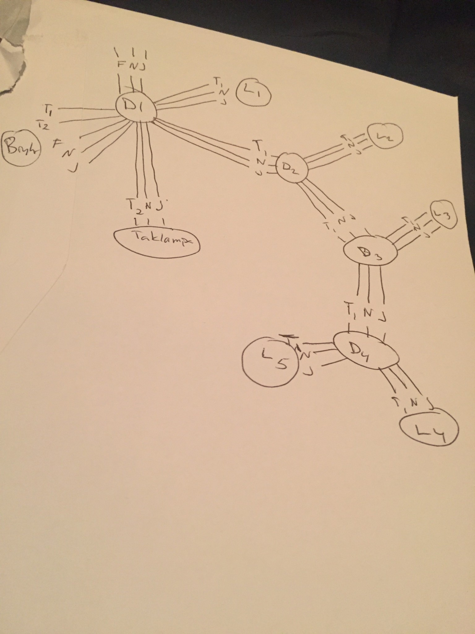

Jag har byggt ett uterum och han som skulle hjälpa mig med elen har drabbats av fasttorkade tummar i arslet eller så.
Jag har i uterummet två grupper frammatade men bilden visar endast den dena som går fram till D1. D står för kopplingsdosa, sen blir det fem stycken fasadbelysningar L1-5. I rummet blir en taklampa.
T1 och T2 är naturligtvis kopplingstrådar. Anledningen att jag drar fram nolla och jord till brytaren är för att jag ska koppla in ett Fibaro-relä (även om jorden inte ansluts).
Min tanke är att dra fyrtrådat hela vägen utom till brytaren som blir fem, för att inte sätta brun som tändtråd, även om det kostar lite mer.
Sen utanpåliggande Eljo Trendbrytare (som jag hoppas rymmer en Fibaropuck).
Synpunkter på detta?

Det bör väl funka. Möjligtvis mycket tråd i D 1. Eventuellt kan D2 försörja L1 eller taklampan.
En utanpåliggande Eljo trendbrytare rymmer ingen puck. Möjligtvis en infälld Eljo trend monterad i den höga förhöjningramen
Ok. Jag har aldrig gjort hantverket själv så att säga. Kruxet är att den enda kopplingsdosan av dessa som är inne i uterummet är D1. Tror du att det blir för mycket tråd i en utanpåliggande kopplingsdosa så får jag tänka om, kanske som du säger med D2 som matar L1. Ett uns sämre estetiskt men hellre det än "bök de luxe".
Baserat på det jag har sett är det lite tight med fem kablar (varav en femledare) in i en vanlig kopplingsdosa. Det går, men det är tight och kräver tankemöda med hur man lägger sina kopplingsklämmor. I just det fallet är det faktiskt ev lättare med torix som tar mindre plats än Wago. Man kan inte ha särskilt mycket extra "bra-att-ha-lite-mån" på ledarna...
Torix är inte mitt förhandsval för EK ledare. Där känns wago bättre för en nybörjare.tommib skrev:Baserat på det jag har sett är det lite tight med fem kablar (varav en femledare) in i en vanlig kopplingsdosa. Det går, men det är tight och kräver tankemöda med hur man lägger sina kopplingsklämmor. I just det fallet är det faktiskt ev lättare med torix som tar mindre plats än Wago. Man kan inte ha särskilt mycket extra "bra-att-ha-lite-mån" på ledarna...
Håller helt med, Wago är mycket lättare för oss nybörjare/hempulare. Det jag menade var bara att det kan bli lite tight att packa in två sexpoliga, två fyrpoliga och en tvåpolig i en U56-dosa med alla kablar. "Någon" har ju gjort så i en kopplingsdosa hemma men det är lögn i helskotta att få på locket om man inte är väldigt noga med i vilken ordning man lägger in ledarna. I just det fallet är det en femledare (fast fas, tändtråd, styrtråd) som "går igenom" och lämnar tändtråd (+N+PE) till tre lysrörsarmaturer. Den sitter i taket också för att göra det extra roligt. Den är kopplad med Wago iofs så det går som sagt, men kräver en hel del tanke kring ordningen man lägger in ledarna.

Jag tror inte det blir några större problem med att få in fem kablar i en dosa så länge som man inte väver ett nät som sedan inte går att rubba. Man måste kunna vika ut varje enskilt knippe med sin toppklämma genom att samla ihop alla ledare som ska kopplas ihop på ett ställe i dosan och där anpassa längden så att alla blir lika långa, den den som sticker ut ur dosan.
Så får du givetvis göra, men jag skulle se det som onödigt. Inga problem med brun som tändtråd.DrK skrev:
Tack för input. Om inget talar emot att köra med brun som tändtråd så kan jag spara lite plats på det sättet. Krävs bara en annan noggrannhet för att inte lägga fast fas på lamporna då. Wago är tanken.

Det ryms nog även som ritat, men du måste som sagt tänka till när du lägger in ledarna. Schneider U56 är en snygg klassisk kopplingsdosa. Det finns billigare men i mitt ickeprofessionella tycke så är den en bra avvägning mellan funktion, form och pris. Den finns både med och utan mittskruv. För att få plats med en puck så måste du ha den utan.
Jag skulle nog försöka lägga pucken med brytaren för att det ska bli överskådligt. Det går som sagt att göra med en tvåfacks förhöjningsram med ett blindlock. Om du har möjlighet att fräsa in en dosa är elkos bigbox ypperliga för just detta.

Två fack, utanpåliggande 34mm. Det bör väl lösa Fibaropucken och en kronbrytare?

Precis. Den ramen, kompletterad med ett blindlock och en kronbrytare samt tvåfacks täckram så är du hemma.
När jag säger att den bör sitta med brytaren så menar jag verkligen vid brytaren, inte på andra sidan väggen. Det är inget formellt fel (tror jag) att installera den så men det blir mindre överskådligt.
