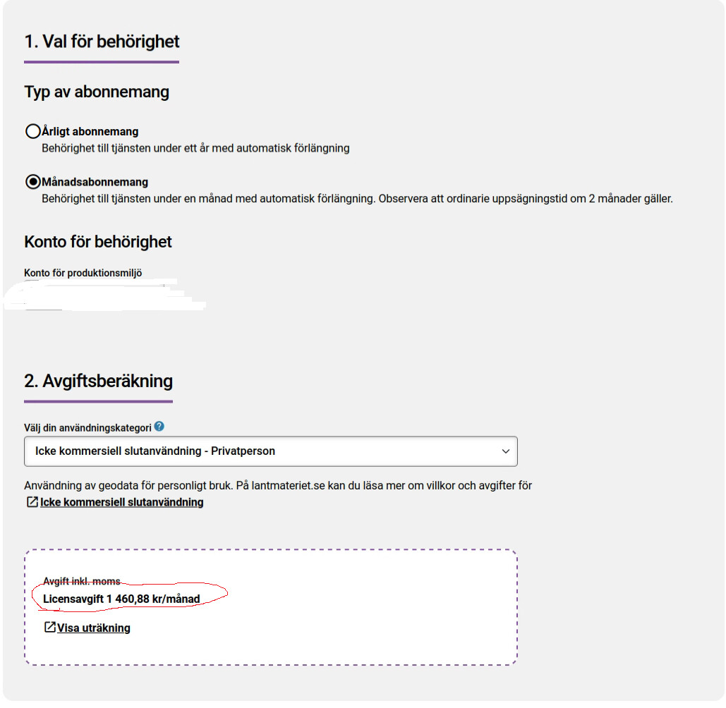

Jag kollade nyligen också och får det inte att funka. Förmodligen avgiftsbelagt numera.

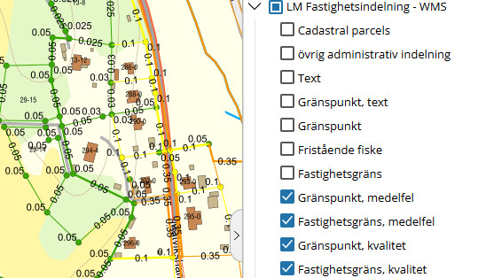

Jag letade just runt i LMs utbud av data. Osäkerhetsinformationen har flyttats till en WMS-tjänst, "Fastighetsindelning visning". Den verkar vara avgiftsbelagd.
Tillägg
Länk för den nyfikne:
https://geotorget.lantmateriet.se/geodataprodukter?filter=fastighetsindelning-visning
Lagren i tjänsten ser ut så här:
Det är möjligt att det finns på andra ställen också, men om det blivit avgiftsbelagt här är det väl troligen så överallt.
