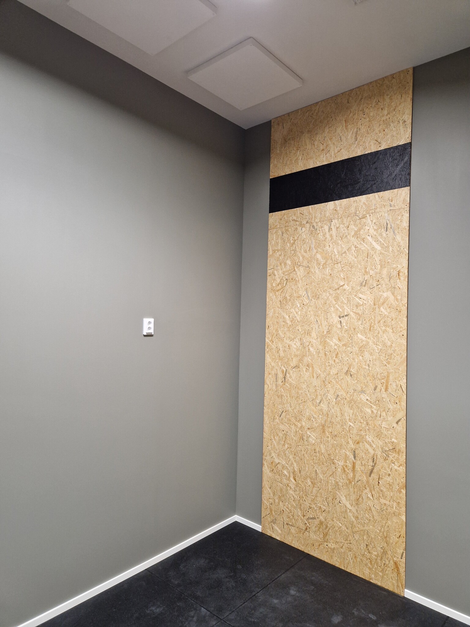

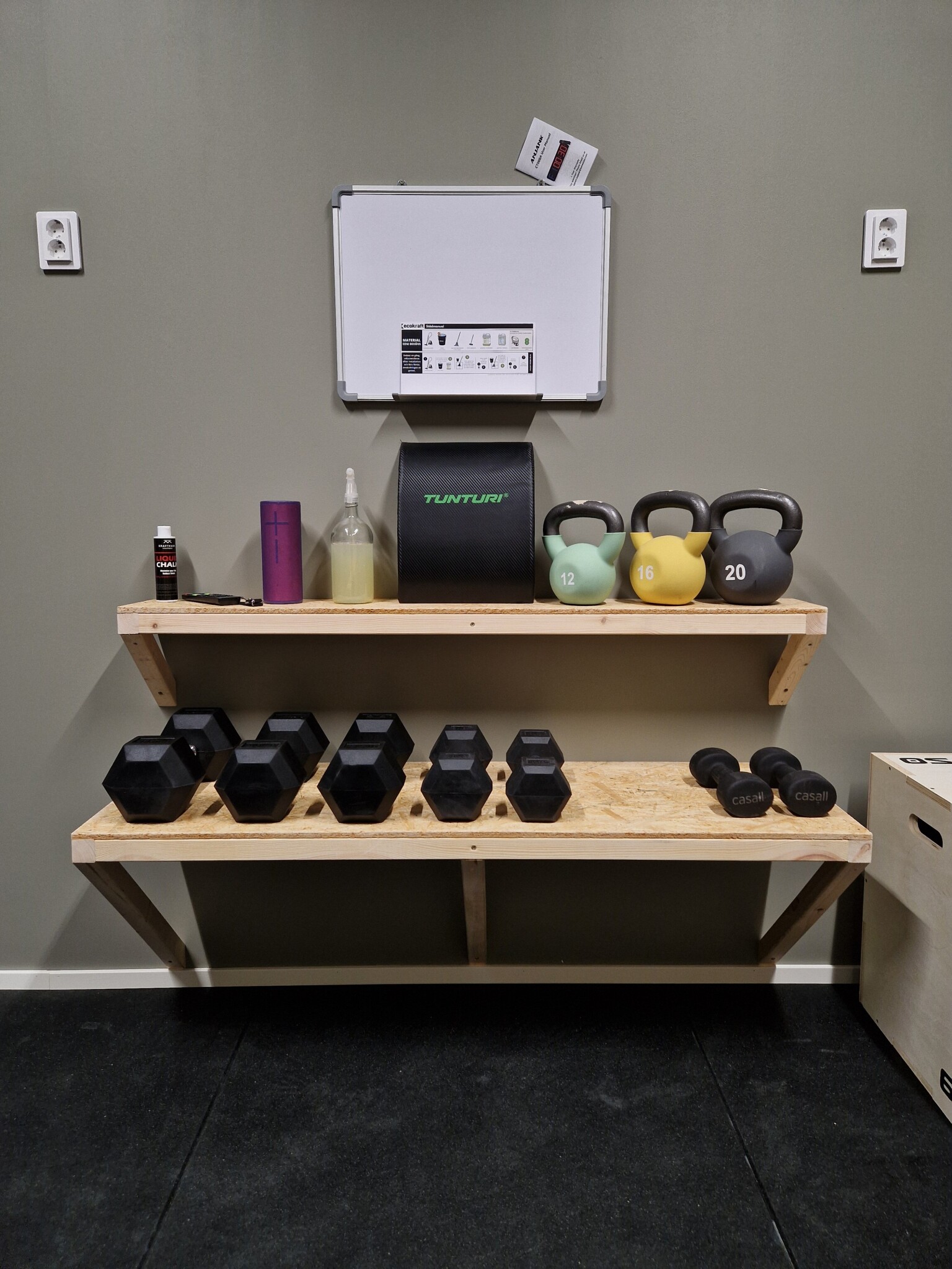

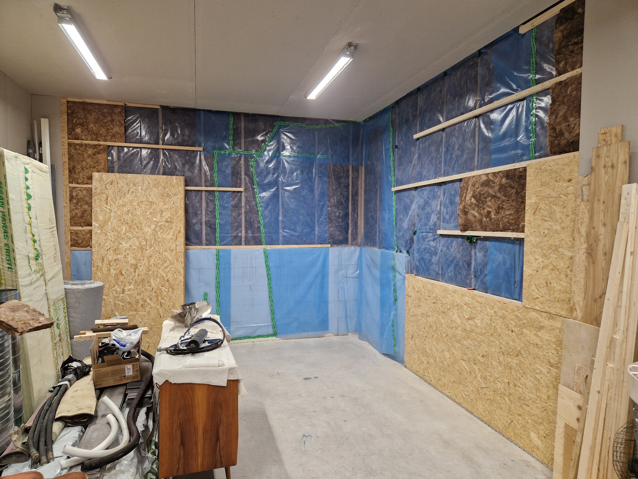

Efter att ha byggt garage, lägenhet och hus i fem år var min byggork helt slut, så det tog ett år av inget byggande innan jag hade motivation igen. Garaget var bara färdigt på ena halvan, andra halvan var bara plastad.
1/3 hade jag detta kvar att göra:

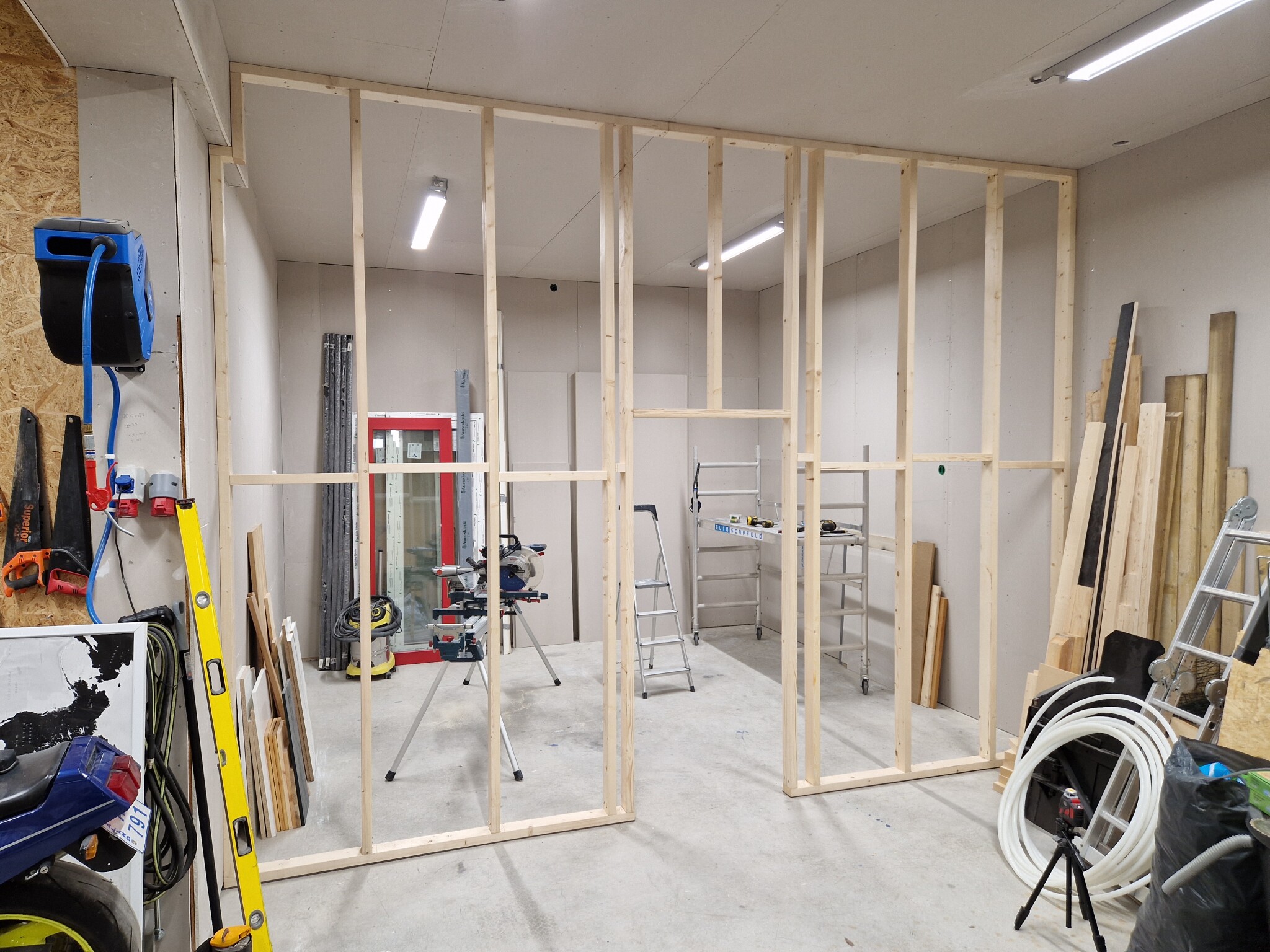

När det var färdigt började jag regla upp skiljeväggen för gymmet:

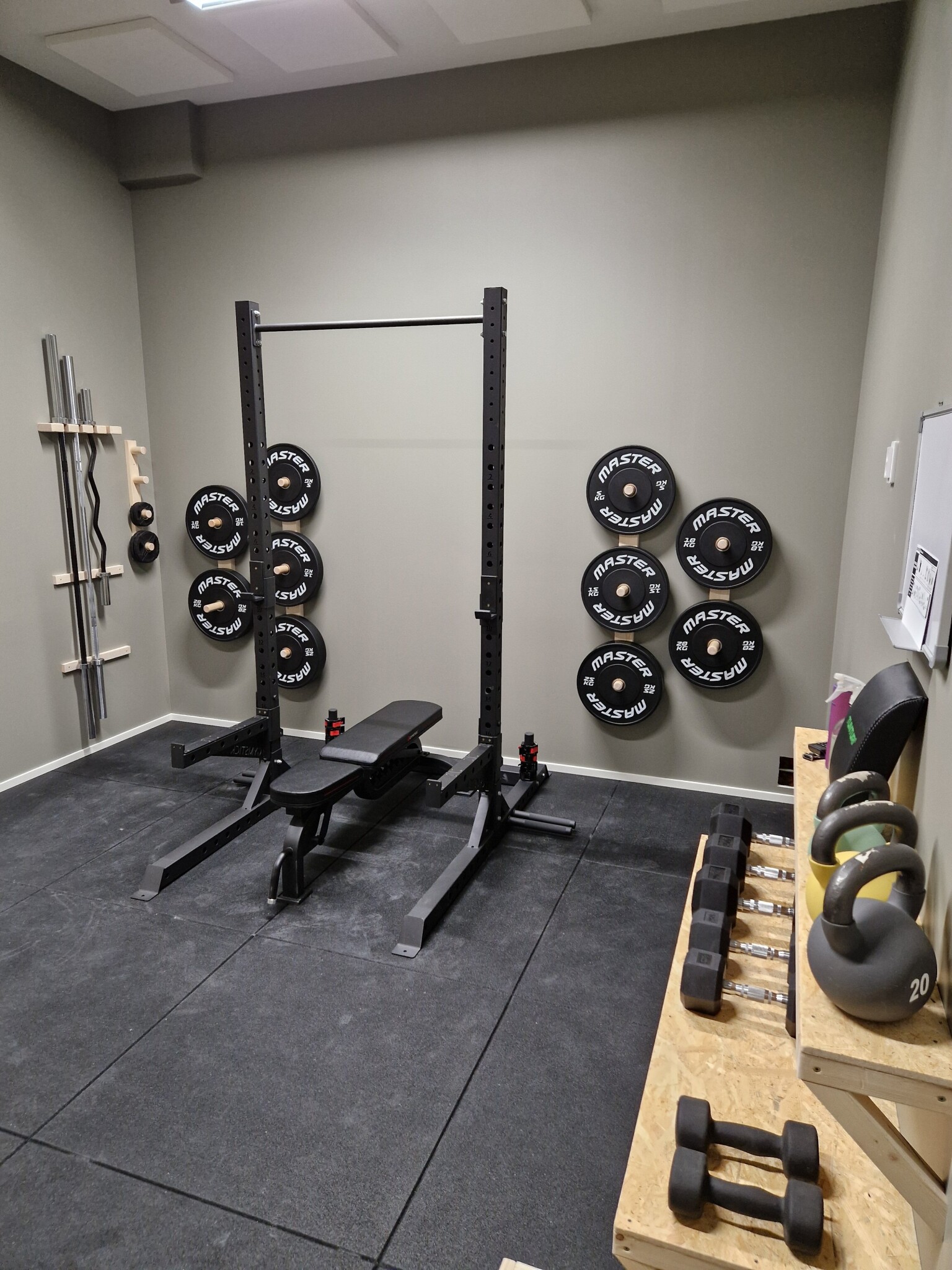

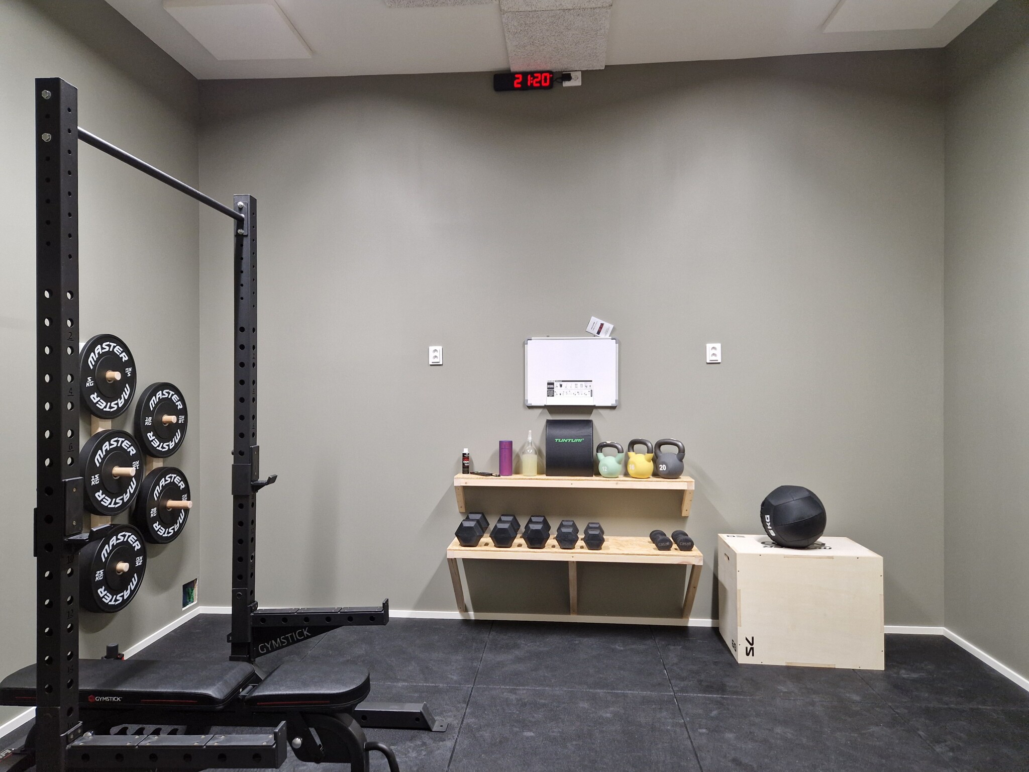

Och idag blev de sista detaljerna klara:
Längtar efter att kunna ta första passet, men just nu är jag för sliten för det. 😆

Tack!Janus82 skrev:

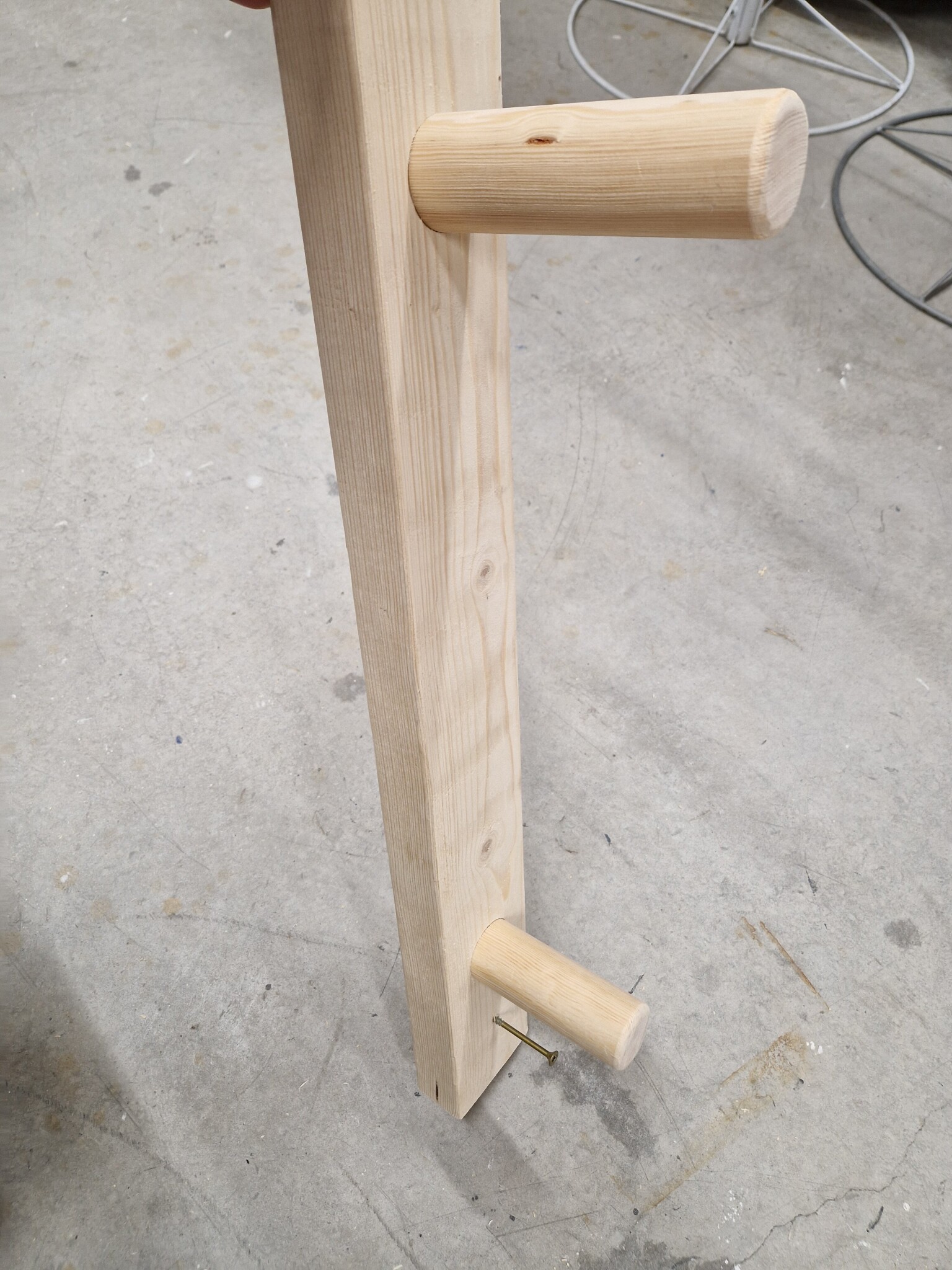

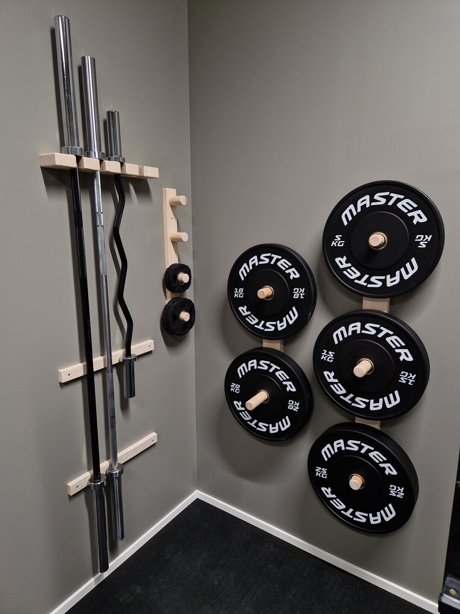

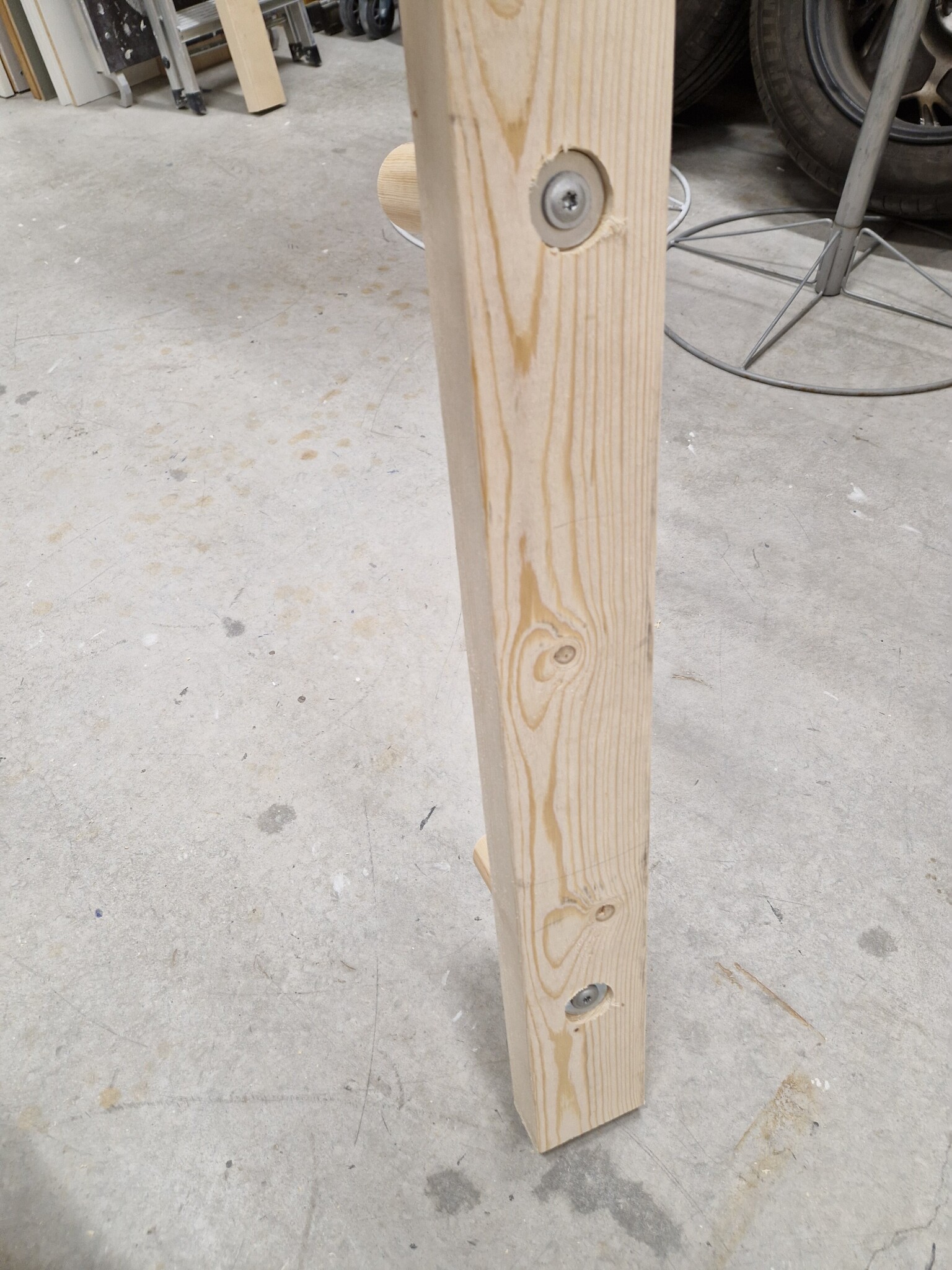

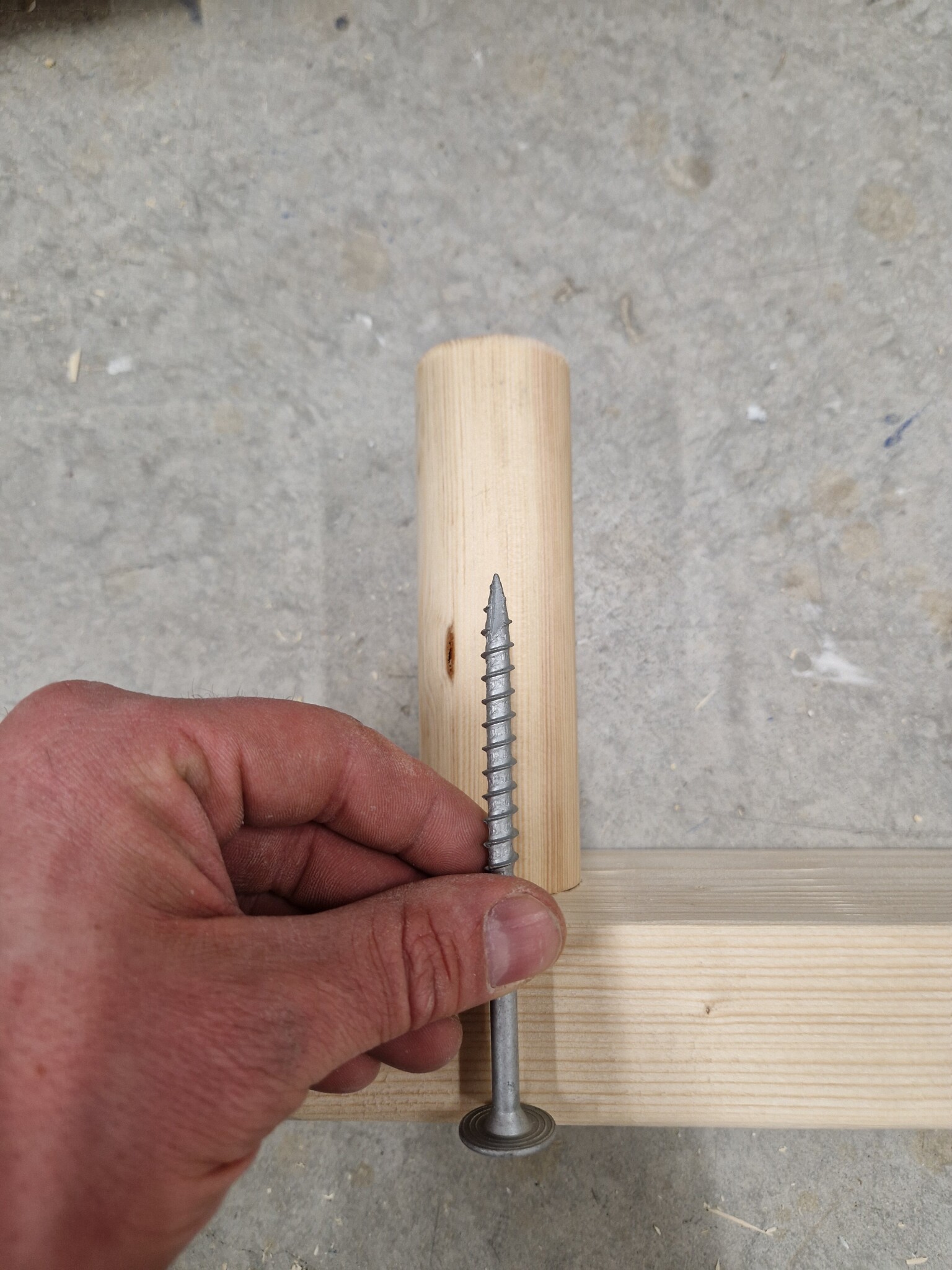

Jag hade tänkt bygga dem i stål först (sugen på att svetsa lite) men sen kläckte sambon ur sig den eminenta idén att bygga i trä.
Drog rejäla big dog-skruvar från baksidan, med extra bricka för att fördela trycket, och försänkta in i regeln så att det gick att skruva dem flush mot väggen.
Rundstavarna är inte försänkta in i träet, ligger bara mot regeln.
Hm om det håller tillräckligt länge är det ju en rätt smidig design... Just nu ligger alla vikter på golvet och det är ju en sisådär bra lösning..S skydiver skrev:Tack!
[bild][bild][bild]
Ja det ska bli spännande att se. Nu har vi ju ganska lite last på varje hängare, max 25 kg, dock lämnade jag marginal för att komplettera med 1 vikt på 5-20 kg hängarna. 25or är så hemska att handskas med så det vill vi inte ha, men de ingick i detta paket så.M mrmlz skrev:
Spontant ser jag enda svagheten om underkant rundstav börjar pressas in i träet på väggregeln så att den sakta börjar luta neråt. Tycker dock det är så stor anliggningsyta så att det inte borde ske, men vi får se! Får väl sätta en stor metallbricka mellan i så fall.
