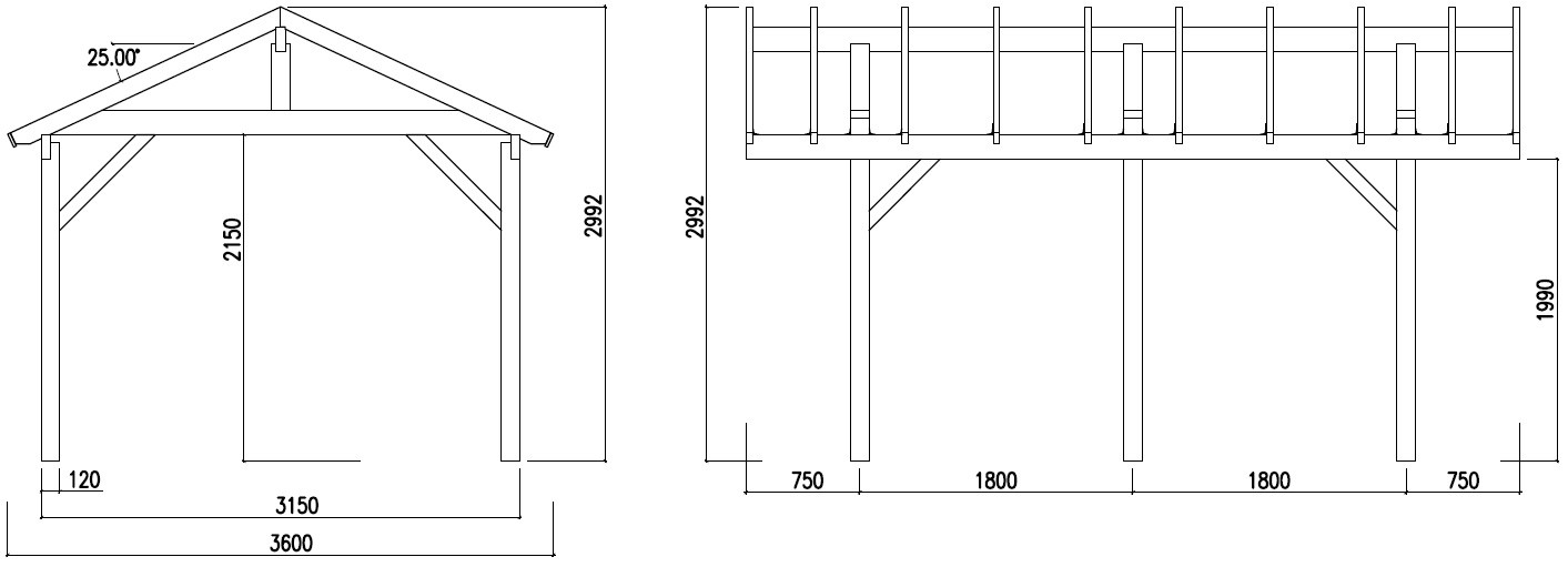

Hittade en "ritning" på en färdig carport och försökte räkna ut vad den skulle kosta om jag själv köpte materialet.
Då dimensionerna inte är riktigt vad jag är van vid så funderar jag på hur man kan omvandla dom.
Dom har tex stolpar på 120x120 mm. det närmsta jag kommer på tex byggmax är 120x45.
Kan man ta två sådana ihopskruvade istället? alt limträstolpar på 115x115 ?
Som hammarband har dom en dimension på 60x160.. är 170x45 jämförbart ?
Takbjälkarna är 120x160. här har jag svårt att hitta alternativ? vad kan man använda?
Takåsen är 60x160.. återigen 170x45?
Tänker jag helt fel?

Jag hade kört 2 x 45*120 Och 45x170.
Det är höjden på balkar som är viktig. Jag känner inte till konstruktionen men det är ju alltid bra att stadga balkar i mitten mot knäckningi sidled.
Hållfastheten är proportionell mot b*h^3 så ökar du höjden ökar det hållfastheten avsevärt i relation till bredden.

Lättare om man fick se ritningen.... och visste hur stora spännvidder vi pratar om.
