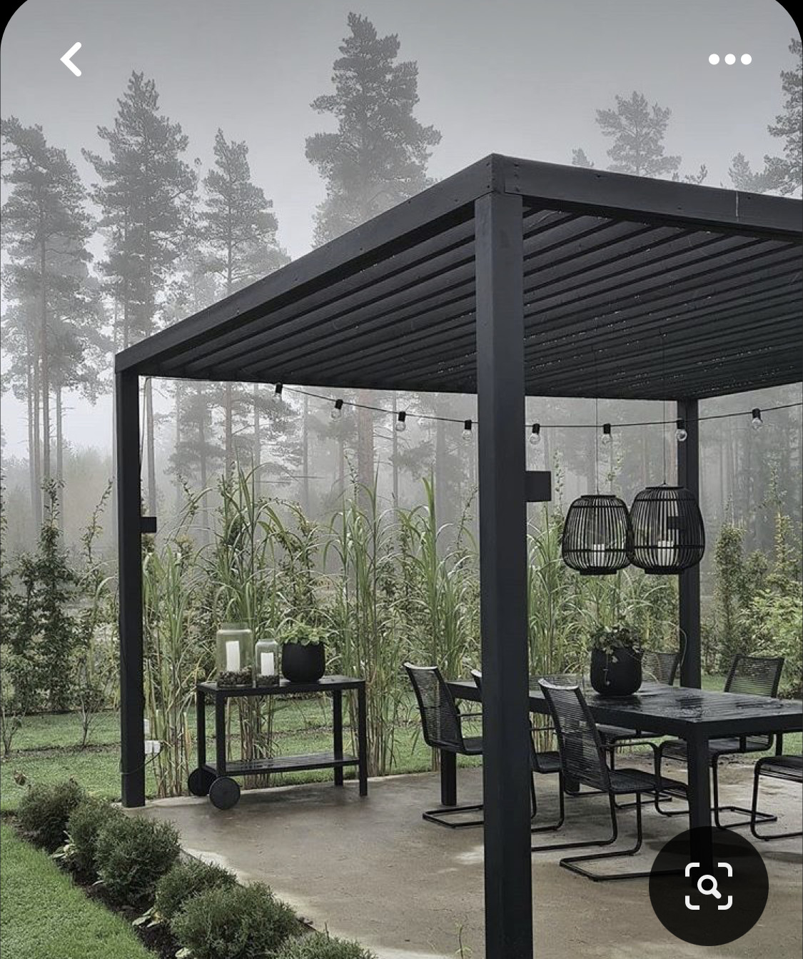

Vi ska bygga en pergola över altanen och funderar över vilka dimensioner som behövs. Den ska inte ha något tak. Tänker oss att stolparna och överliggarna är 95x95. De längsta överliggarna blir 4m.
Nu till frågan: I taket ska vi ha reglar i samma plan som överliggarna. Dessa blir 4m. Vi vill för utseendets skull att reglarna är 95x45 men har fått indikationer från olika håll på att det kan vara för klent och innebär risk att virket kan slå sig. Vad säger ni? Skulle den dimensionen innebära problem på något sätt och isf hur stor är risken? Hur bör man göra?
Se inspirationsbild för att förstå tanken
  • Utomhuspergola med möbler, belysning, i dimmig skogsmiljö. Stilfull, modern design.
Tror jag har 45*145 eller om det är 120
Slå sig kan det nog göra oavsett vilken dimension man väljer om man har otur
