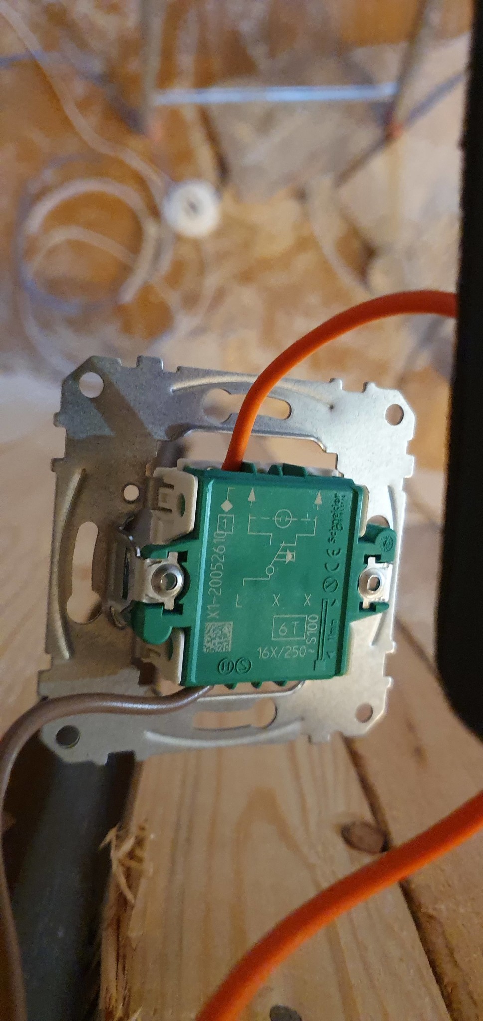

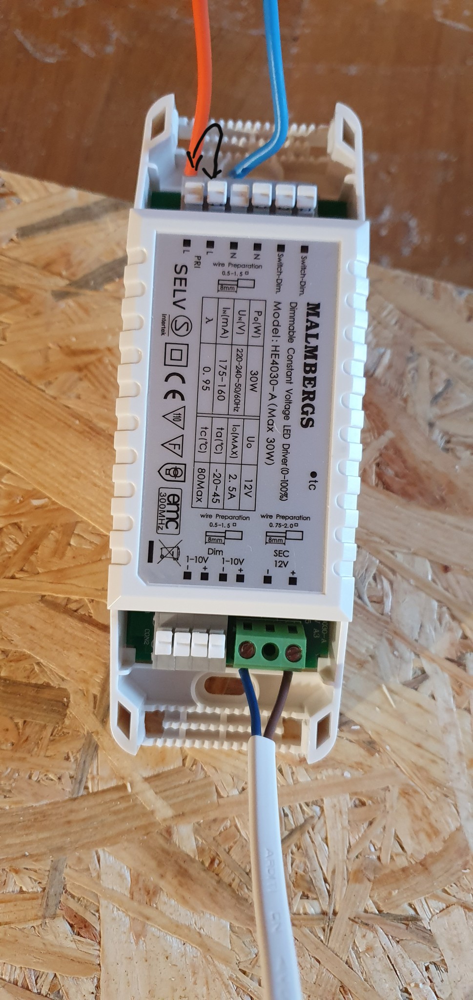

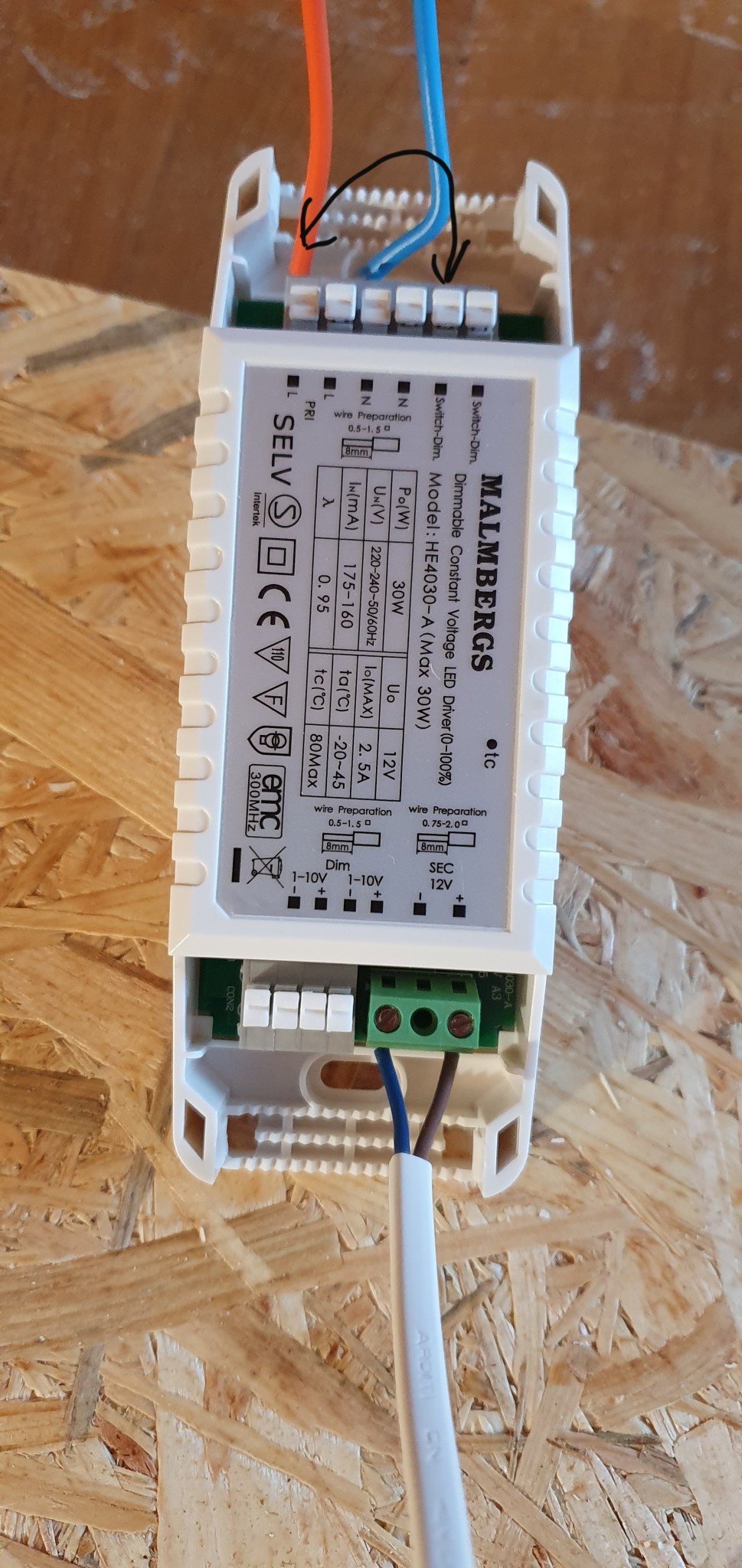

Vart är det som jag har kopplat fel?
Det som händer är att lampan tänds när jag trycker på knappen och sedan så dimmrar den ner tills den släcks när jag släpper knappen
Flytta tändtråden till andra utgången på dosan?

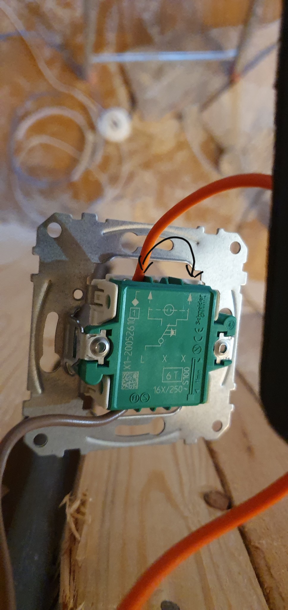

Du tänkte såhär?

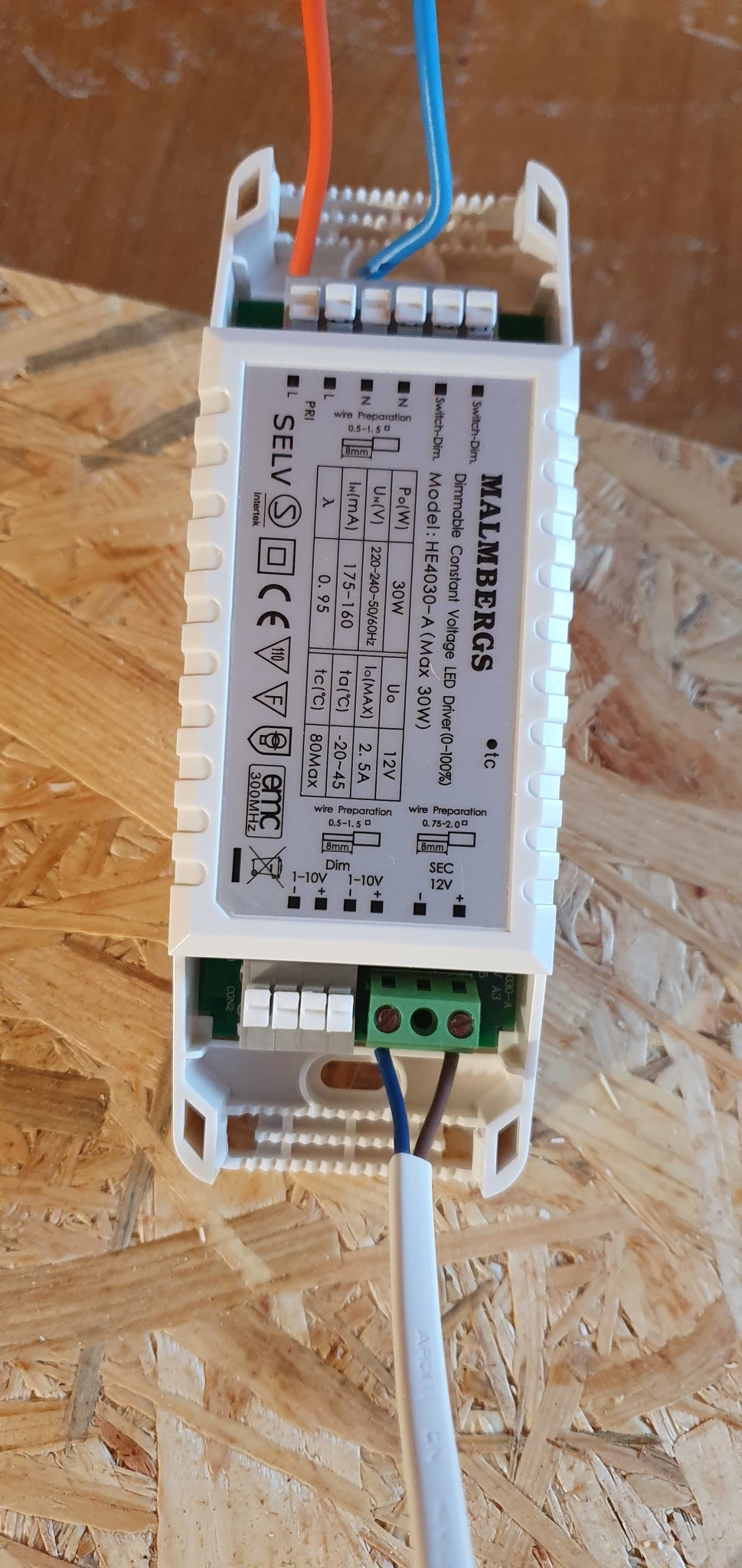

  • Elanslutning av en LED-driver från Malmbergs med anslutna kablar på en OSB-skiva i bakgrunden.

ullet ullet skrev:
Kan det vara så att den förväntar sig en impuls?
Om du "blinkar till" med knappen: tänder och släcker direkt - lyser den vidare då?
I så fall behöver du montera en fjäder i brytaren för att göra den återfjädrande ([länk]).
De finns en sånn fjäder i brytaren redan och blinkar ja till snabbt så fortsätter den att lysa - egentligen ska den väl släcka då som jag förstår
Jag menade att byta plats i brytaren. Nu verkar det som att den är på när du trycker in och av när du släpper, tvärtom borde funka bättre, för drivdonet måste ju ha ström.
Nä funkar inte heller, gör jag det så blir det tvärtom - dom släcks när jag trycker på knappen och tänds igen när jag släpper
Drivdonet ska ha konstant spänningsmatning. Återfjädrande brytare kopplas till ingångarna "switch dim".
Har du kollat installationsanvisningarna?

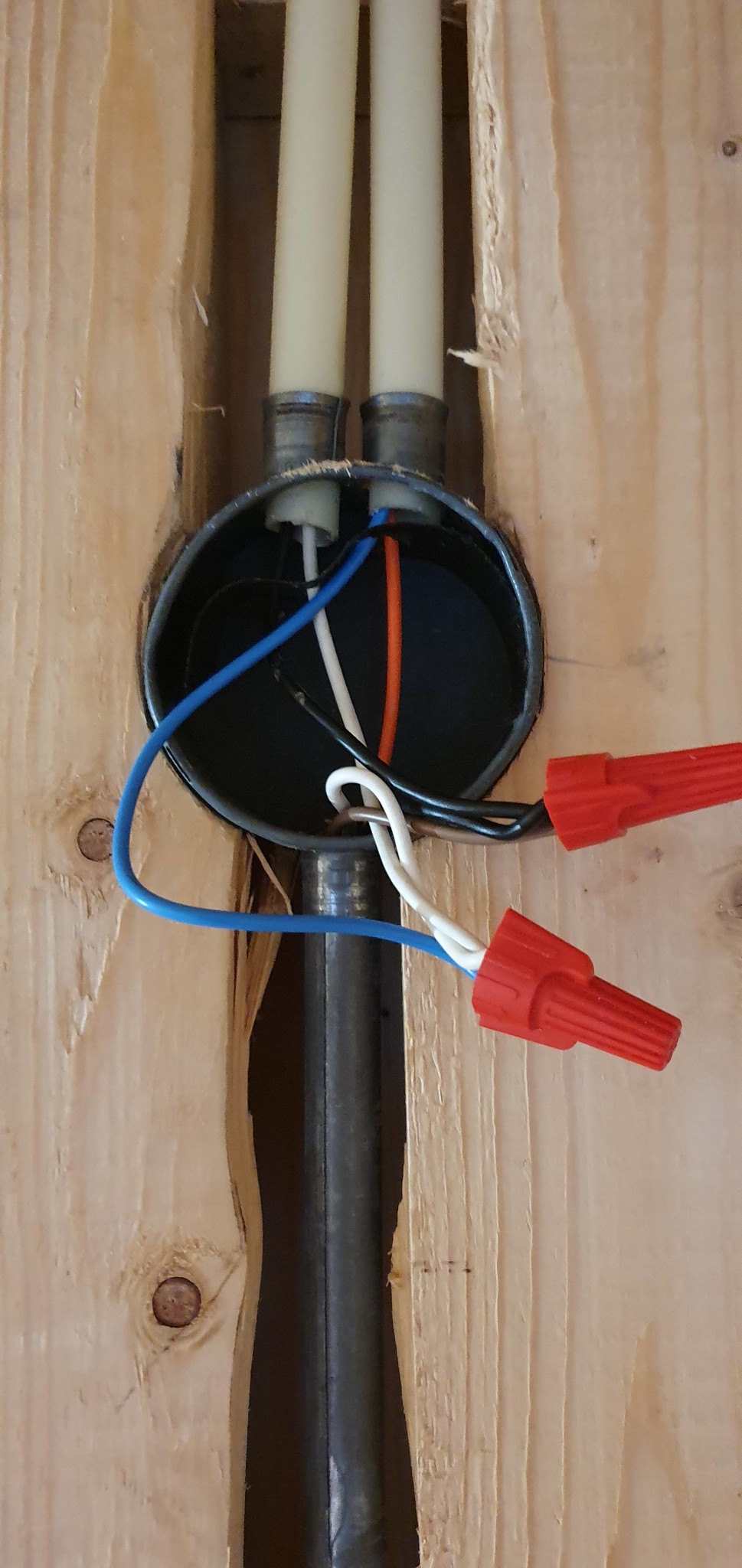

Såhär alltså?
  • Eluttag i väggen med en synlig grön komponent och kopplade sladdar under installation.
  • El-installation med öppen dosa där en elkabel är ansluten till en transformator för LED-belysning.

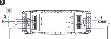

Så här:
Elektriskt kopplingsschema visande anslutningar för L och N samt brytare till S-ingången på en enhet.
Konstant spänning till L och N.
Brytaren kopplas till L och S-ingången på donet.

E etompau skrev:
Så här:
Ska testa
D Denwarp skrev:
Har testat det också och det som händer då är att dom lyser konstant även fast man trycker på knappen
Och du är säker på att du har kopplat på rätt sätt?
Dina bilder tyder på rejäla felkopplingar.
Nä jag förstår ju att jag måste ha kopplat fel, ritningen som du bifogade förstår jag mig inte på - i mina ögon bara massa linjer kors och tvärs
Ritningen kan tyckas lite stökig då den visar hur flera drivdon ska sammankopplas.
Som sagt, nätspänning 230 V från fas och neutralledare kopplar du till en L och N-ingång Där är flera av dessa plintar på donet men de är internt sammankopplade.
Den återfjädrande brytaren kopplas till fas (L) och sedan vidare till en S-ingång.

Nä de funkar inte, den lyser konstant - blir gråhårig på den här lampjäveln
