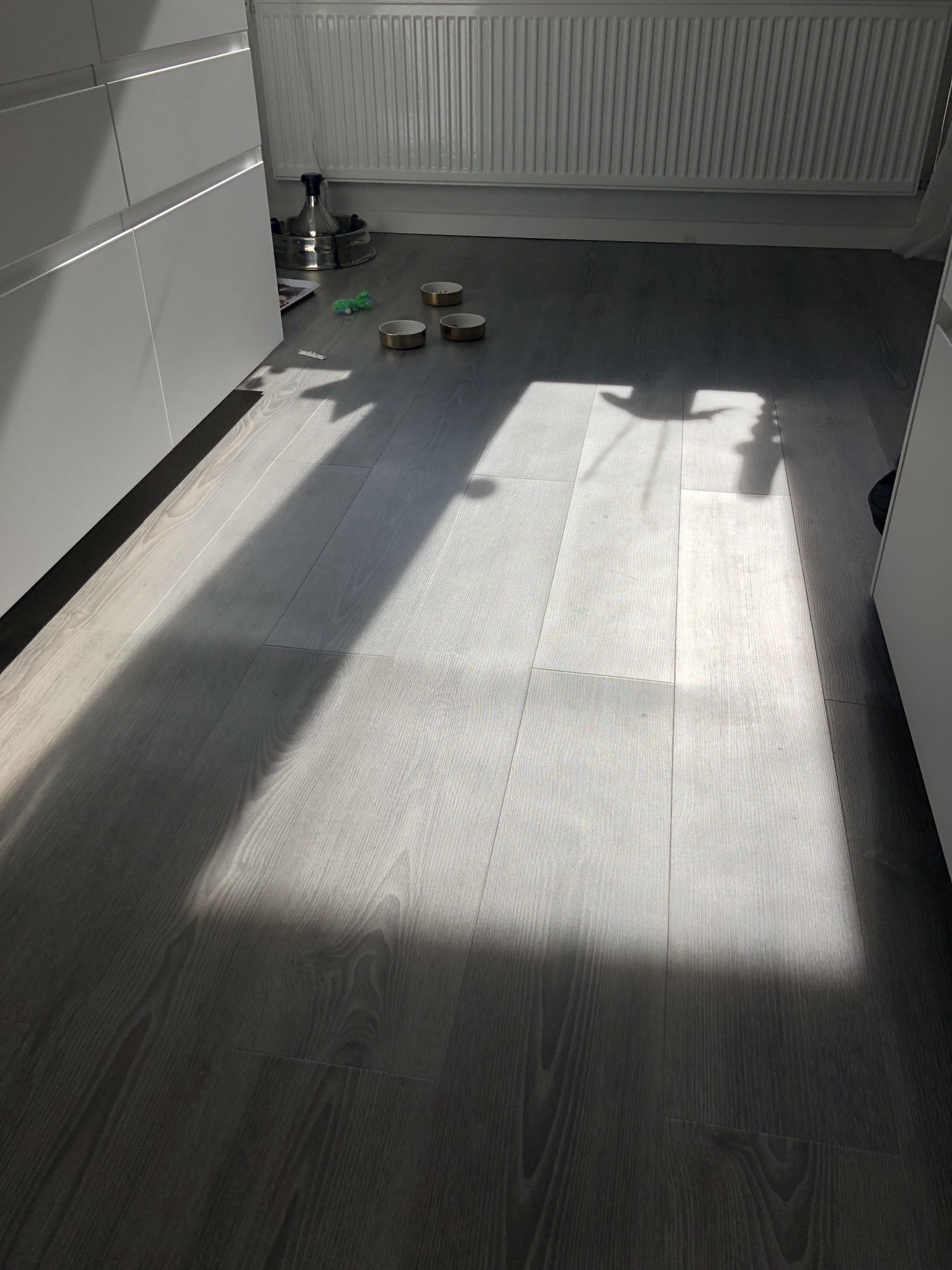

Solbelyst laminatgolv i kök som börjar resa sig vid solens exponering med köksöns skugga synlig.
Som ni ser så har golvet börjat resa sig och det är endast där solen ligger på. Någon som vet vad detta kan bero på? Golvet ligger både under köksön och köket mot väggen.
samuelj
P
Min gissning är att det ligger för tight, så när det blir varm och expanderar, så reser det sig. Fast jag har aldrig lagt vinyl, så jag vet inte hur det reagerar.
S
Det är vanligt att vinylgolv reser sig i solen. När solen går ner lägger sig golvet igen! Ingen aning varför det är så men jag frågade i butiken och hon i kassan sa att det var vanligt att kunder hörde av sig om problemen.
Jipmannen
1 Kolla muffen till avloppet, konstanta droppar letar sig långt i under golv.
2 Våttorkning med för mycket vatten?
3 Kontakta tillverkaren

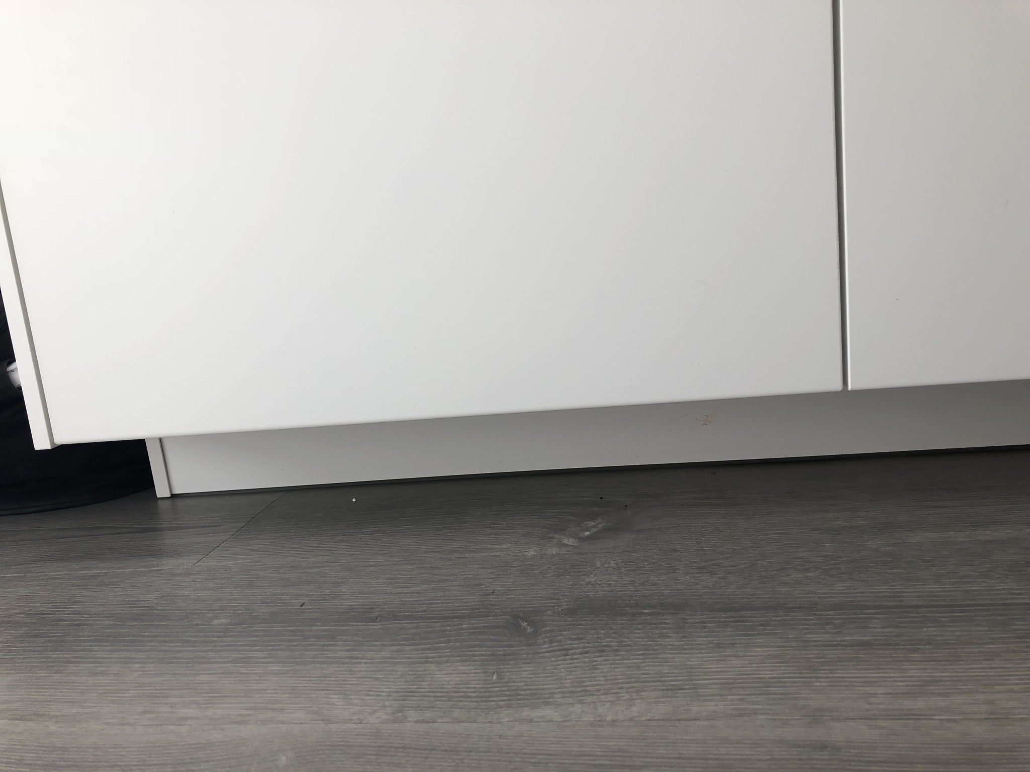

Vit bänkskåpsframsida med en stängd lucka och en smal glipa mellan skåpet och ett grått golv.
Så jag borde ju öppna upp under bänkarna och skära ut så det kan ”lufta” där typ?

Hmm okej! Får se ifall det lägger sig till kvällen. Men känns ju inte som att det kommer lägga sig ifall man får flera soliga dagar i rad i sommar
Tror också det ligger för tight.
Vet inte vad din tillverkare av golvet säger men dom flesta ska läggas flytande med rörelsemån alltså inte under fasta installationer såsom kök o köksö.
Okej, tack för svar! Ska höra av mig till dom och se vad dom säger, blir väl att skära ut under köksbänkarna.
