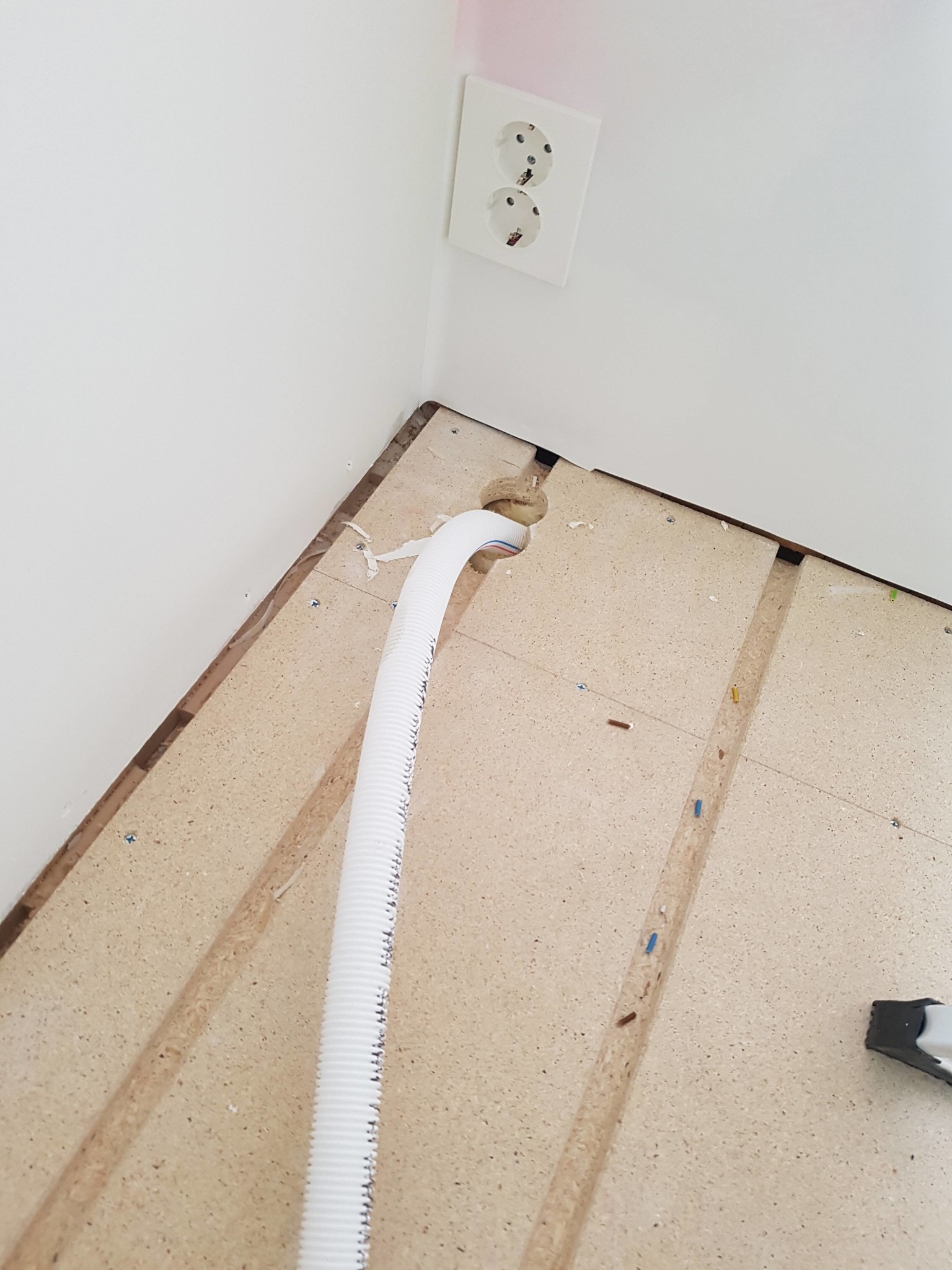

Ett val jag trodde skulle vara lätt visade sig inte vara helt enkelt. Jag har 22mm spårade spånskivor som ligger på träreglar med cc 60 förutom närmast väggen där det är 14-16cm. Nu tänkte jag lägga ett vinyl klickgolv men det visade ju sig att dom flesta vinylgolv bara är en bit plastmatta på 3-5mm beroende på tillverkare. Jag tänkte mig ju klick som liknande laminat bestående av en träfiberkärna med ett ytskikt på. Med lite efterforskning visade det sig att det fanns 2 tillverkare som gör vinyl klickgolv av lite styvare modell. Då jag först var inne på Pergos golv så har jag snöat in på sockel som är matchad med golvet. Bara en av dom 2 som gör tjockare vinyl klickgolv har socklar i samma färg som golvet, tyvärr verkar det inte helt enkelt att få tag i dessa socklar. Så lite tillbaka på ruta ett. Lägga en tunt Pergo vinyl klickgolv men vad ska jag har mellan? Räcker det med en sån där mellanlägg på 2-3mm som viks ut? 12mm spånskiva skulle ju garanterat funka men tycker det blir lite väl trögt för golvvärmen och så vill jag helt inte ha någon nivåskillnad alls till övriga rum. 10mm skulle bli en bra kompromiss.
Uponor säger såg där om golvet "Parkett, spånskiva med spont runt om eller laminatgolv min 7 mm"
Jag hade flytspacklat, blir ett perfekt och jämnt underlag för vinylgolvet och passar
bra ihop med golvvärmen.
Hur många mm behöver man ha då? Blir till att täta på många ställen då slangen kommer upp genom spånskivan och jag har luftspalter på kortsidorna. Vet inte, känns dyrt och omständigt, kanske för att jag saknar erfarenhet av allt som har med gjutning att göra. Men att det skulle vara bra för golvvärmen betvivlar jag inte.
Just nu är det ett litet rum på 7m2 men övriga rum ska tids nog också helrenoveras så blir nog samma princip där då. Köket och hallen är gjord men blev inte nöjd med laminatgolvet där så blir nog ett vinyl inom snar framtid. Det där såg ju bra ut. Ett tankefrö är helt klart sått, får se om det gror
Golvet är helt plant och så här ser det ur där slangen ska komma upp.
Ett plant golv med en vit flexibel slang som leder upp till ett hål nära en eluttag på en vägg.

Kommer säkert få mig kring huvudet men så här gjorde jag.
La en masonit, sedan grålumpapp och därefter golvet som blev ett Pergo vinyl 4.5mm. Det ville lyfta golvet lite där slangen kommer upp genom golvspånet men tror det har lagt sig nu när det är värme på och lite mer tyngd. Minns att jag la något där när jag limmade socklarna. Att lägga vinylgolvet direkt på plåtarna med bara pappen eller liknande emellan är jag tveksamt till av flera anledningar.
