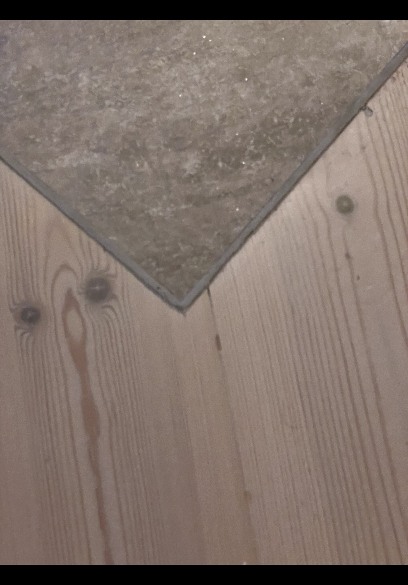

Lägger ett stenvinyl golv i hallen med klick fog. Kommer ha vanlig klickparkett i gran som kommer gå utanför hallen. Tips på hur man överlappar dessa utan tröskel. Vill gärna att båda golven går ihop sömlöst utan något som man slår tårna i.
Har lyckats få golven i samma höjd genom att lägga en oljebaserad trosbottenskiva i träfiber under vinyl golvet. Någon som har erfarenhet av att lägga klick vinyl och om detta är ett godkänt underlag.

Finns tunna övergångslister i metall (färgad, mönstrad) som bara är några få mm höga.

Känner inte till trossbottenskivor men krav på underlaget för klickgolv är mest av typen att det ska vara plant och inte vad det ska vara för material.

Tänkte att det kunde vara smäckert med bara någon liten fog mellan. Lite som man hade gjort med riktig sten. Men ja tack för tipset, vet att det finns mycket smidiga lister idag också 😊

Du behöver antagligen rörelsemarginal kring klickparketten, alltså ett tomrum som låter parketten krympa och växa när luftfuktigheten ändras över året.

Yes där kommer jag lägga en liten rörelsefog på ett par mm

Och den rörelsefogen måste ju täckas över av en list för annars får du ju en skräpsamlande springa.

Njaa det blir något i denna stilen:
  • Närbild av hörna med mörk stenplatta och ljust trägolv.

Jag kanske missförstår något men det där ser ut som en kant man kan slå tårna i.

Det är en liten rörelsefog, den slår du inte tårna i… Så länge du inte siktar in dig dvs ;)
