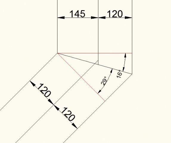

En grej att tänka på är att all trall inte är 120mm, vissa brädor är 125, och andra är 117 och tom 115mm.
Eller är trallen redan lagt så du har måtten?
Lägger du trallen dikt an, eller har nåt mellanrum?
Hoppas den här hjälper. Den lilla triangeln i mitten får du lösa på bästa sätt.

Varför inte 120 fris runt om, men börja lägg trallen från frisen och in mot huset och klyv sen sista brädan.
Instämmer, börja utifrån och gå innåt, klyv sedan mot husväggen vid behov.
I min värld bör det funka med 2x120 som fris runtom.
Dels är inte alla brädor som säljs som 28x120mm precis 120mm breda, det gör att uppritade mått kan komma att diffa mot verkligheten.
Antar det redan är försent men det brukar bli snyggast om man lägger trallen åt samma håll. Åtminstone bör man inte låta två 90gr trall möta varandra då det kommer att bli glipor. Bättre att kompensera i så fall med att låta "frisen" gå in och bryta av.
TS har även säkert någon tanke med varför han vill ha ett så stort överhäng, kanske har det något med det tänkta räcket o kjolen att göra.
Överhänget är väl detsamma, oavsett 145 eller 120bräda?

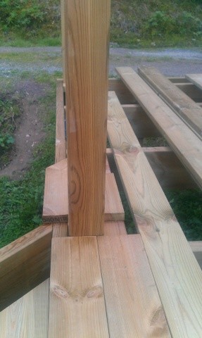

Givetvis var det meningen att lägga 120-trall runt om. Men eftersom jag började längst ut, 360cm från huset, så hamnar inte trallen i linje efter 180cm där denna stolpe sitter. Skulle jag då använda 120-trall även som yttersta frisen så skulle det inte bli nåt överhäng, då jag måste ha trallen i linje givetvis. Sätter jag en 145-trall längst ut kan jag hamna precis rätt och även få överhänget. Nåt oklart?

Det mesta är lagt, enligt ritningen, fram tills denna stolpe.

I linje med de långa trallbrädorna som kommer nerifrån.
Skulle jag sätta 120-trall även som yttersta frisbrädan skulle det bli enligt bilden, ca 25mm glipa. Om jag däremot tar en 145-trall längst ut blir det i det närmaste perfekt.
Ja, men då har du väl svaret i #17?
Jag ska få in stolpen där också. Vore väldigt lätt om inte stolpen fanns där...
