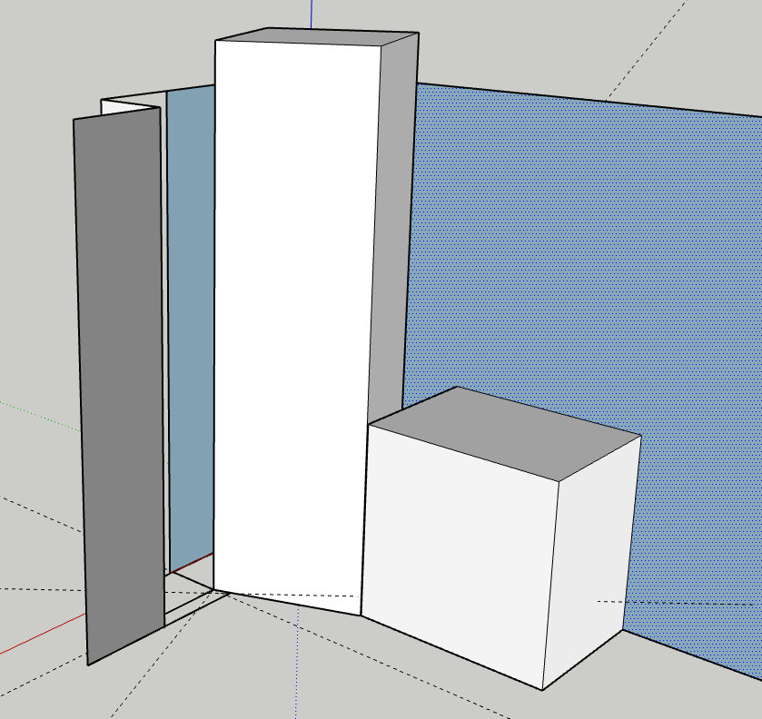

Vi funderar på att vinkla vårt högskåp med ugnar ca 25 grader för att få bättre plats då vi har en kanal som sticker ut 30 cm från vägg (mörkgrå i bilden) Har gjort en enkel skiss i sketchup, det tillkommer ju en täcksida mellan högskåpet och bänkskåpen som kommer att sitta rakt mot bänk och överskåp (dock inte med på bild)
Vår fundering är nu hur vi får ihop detta på bästa sätt, kanten mellan täcksskivan och högskåpet kommer ju bara att gå ihop någon mm och den vill vi ju trycka ihop för att slippa springor. Funderat på att bygga trianglar och skruva i men tar gärna emot tips om någon har någon bra idé.

Du är helt rätt ute med trianglar eller kilar som limmas mot täcksidan. Då kan du skruv fast den inifrån högskåpet
