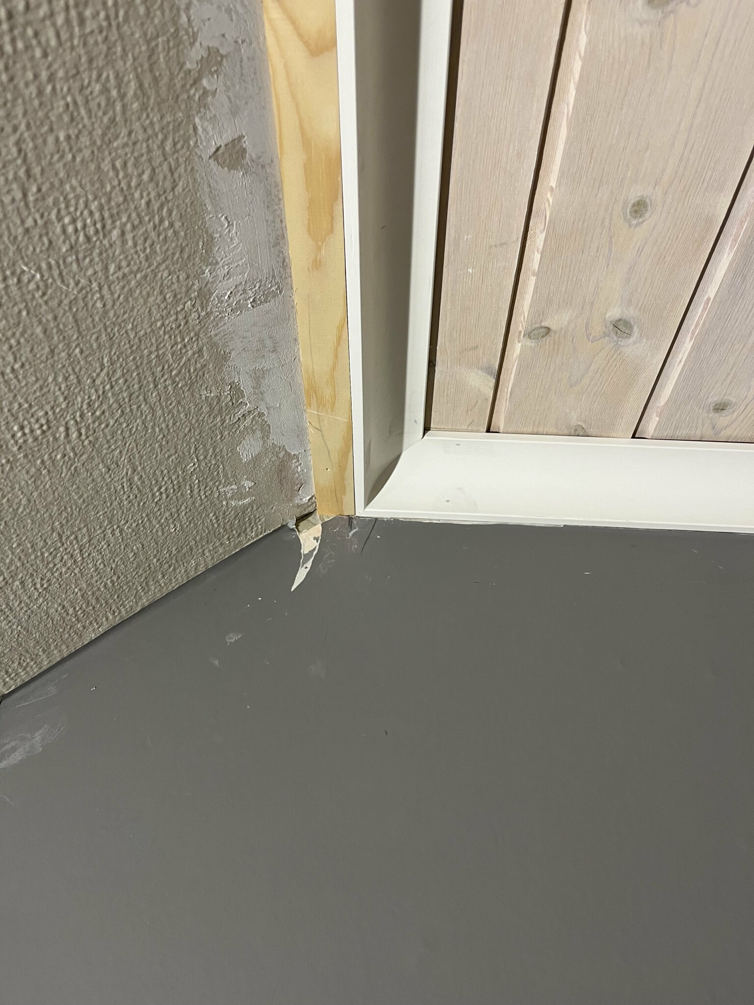

Kan nån vänlig själv svara på om det går få till den här vinkeln med Hålkälslist eller är det kört ? Det är alltså vinkel där det platta taket möter snedtaket som jag inte lyckas få till vinkeln på listerna.. har sökt på forumet men hittar inget bra svar tips önskas från en överjävligt less person

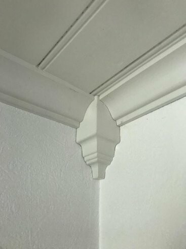

En takkloss är din räddare!
Vit hörnrosett där taklister möts i innerhörn, klassisk design, mot ljus vägg.

vet ej om det hjälper men jag brukar tänk att anhållet på sågen är taket och själva sågbordet är väggen , om du lägger listen så och börjar med 22 grader ( strunt alltså i att vinkla själva klingan)
I detta fallet kommer då urgröpningen att titta snett upp mot taket

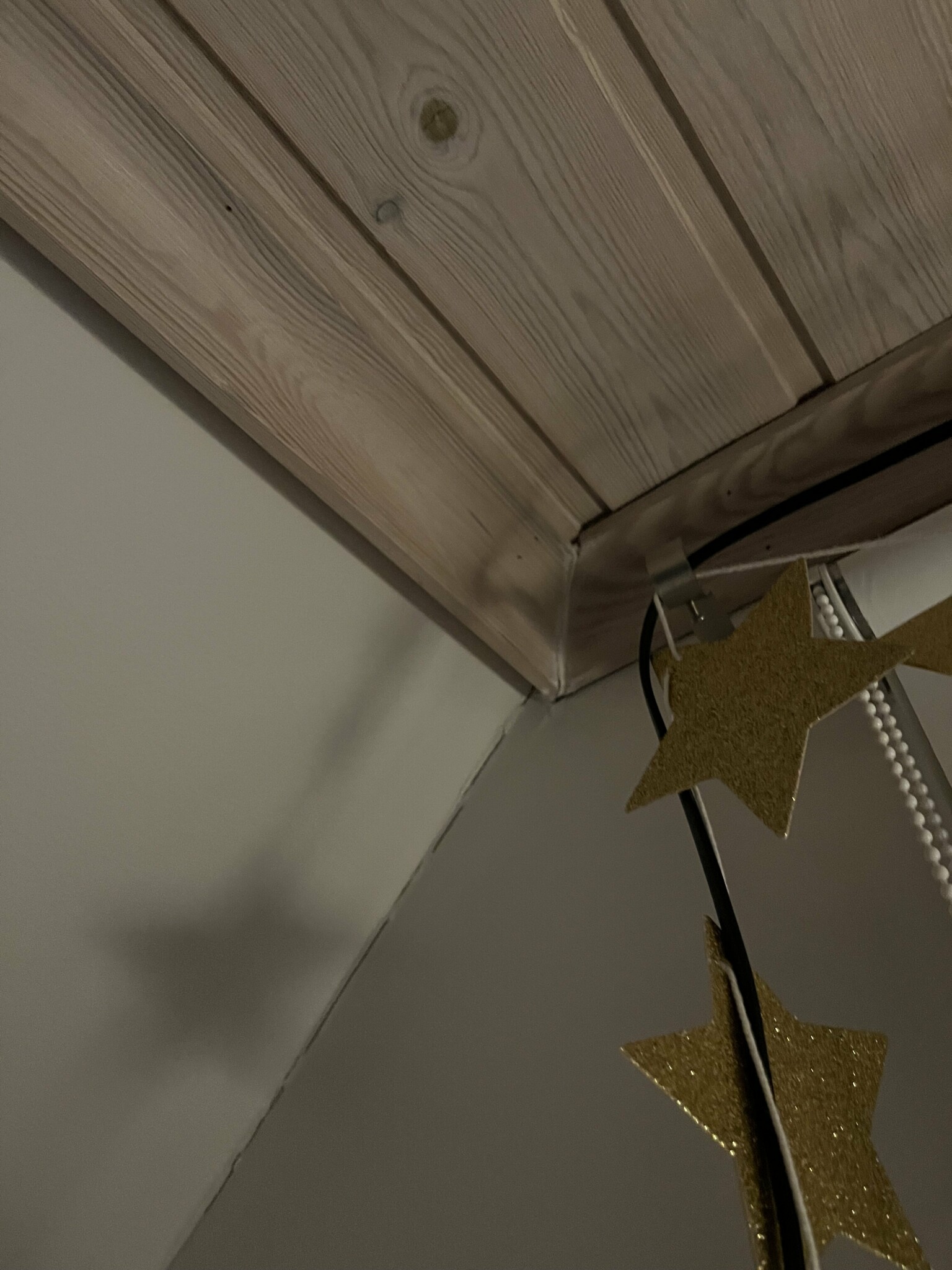

Problemet kanske redan är löst men så här ser det ut hos oss, ett rum utan list som döljer hålet, ett annat med en kil in som skapar snyggt avslut:
  • Trätak, stjärnornament med glitter, skuggbild av stjärnan, vägg och takmöte, inomhusmiljö, hörn av rum.
  • Trävägg och tak möts vid en hörna, glittrande stjärnor på antydan till en dekoration, möjligtvis julrelaterad, nedtill.
