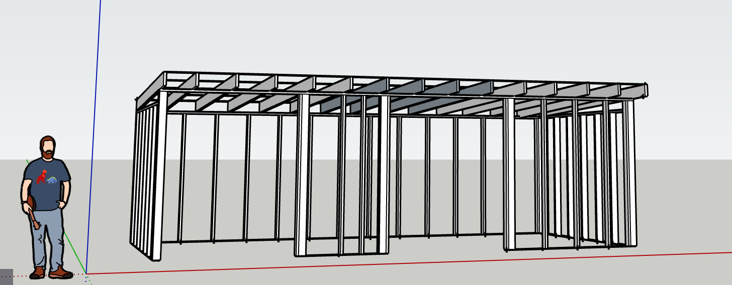

Ska bygga ett vindskydd till mina ponnyer 8,5 x 4 meter. Funderar nu lite på dimensioneringen.
Tänker mig stående reglar 45 x 120 C24, 60 cc.
Hörnen består av 3 reglar i 90 grader mot varandra.
Pulpetbalkar 45 x 220 C24 60 cc 450 cm långa så de sticker ut 50 cm.
Hammarband 45 x 120 C24 liggande
Spikläkt 45 x 45
Bärläkt 45 x 70
Kanske man ska lägga till någon tvärslå?
Bakre väggen är 250 cm hög och främre 270 cm.
Tanken är att utvändigt klä bygget med vildmarkspanel 1 tum omlott med 1 tums bräda upp till 175 cm.
Invändigt liggande spontat plank 43 x 145 upp till ca 130 cm som sparkskydd.
Utrymmet mellan panel och hammarband är tänkt att kläs med vindnät.
Taket kläs med plåt TP20 och underlagstak.
Grundmässigt tänker jag mig en syllram i impregnerat virke fäst på markskruv.
Hur ser ni på denna konstruktion? Är väldigt ny på det här med byggande så kanske är helt ute och cyklar. Men hoppas ni vill hjälpa mig så ponnyerna får ett stabilt skydd.

Det vore nog bra med ett lager plywood under panelen på utsidan istället för snedsträvor, för att få bra stabilitet.
Enklare att vid behov byta brädor i sparkskyddet om det inte är spontat. Brädorna längst ner mot bädden är de du lär få byta först
