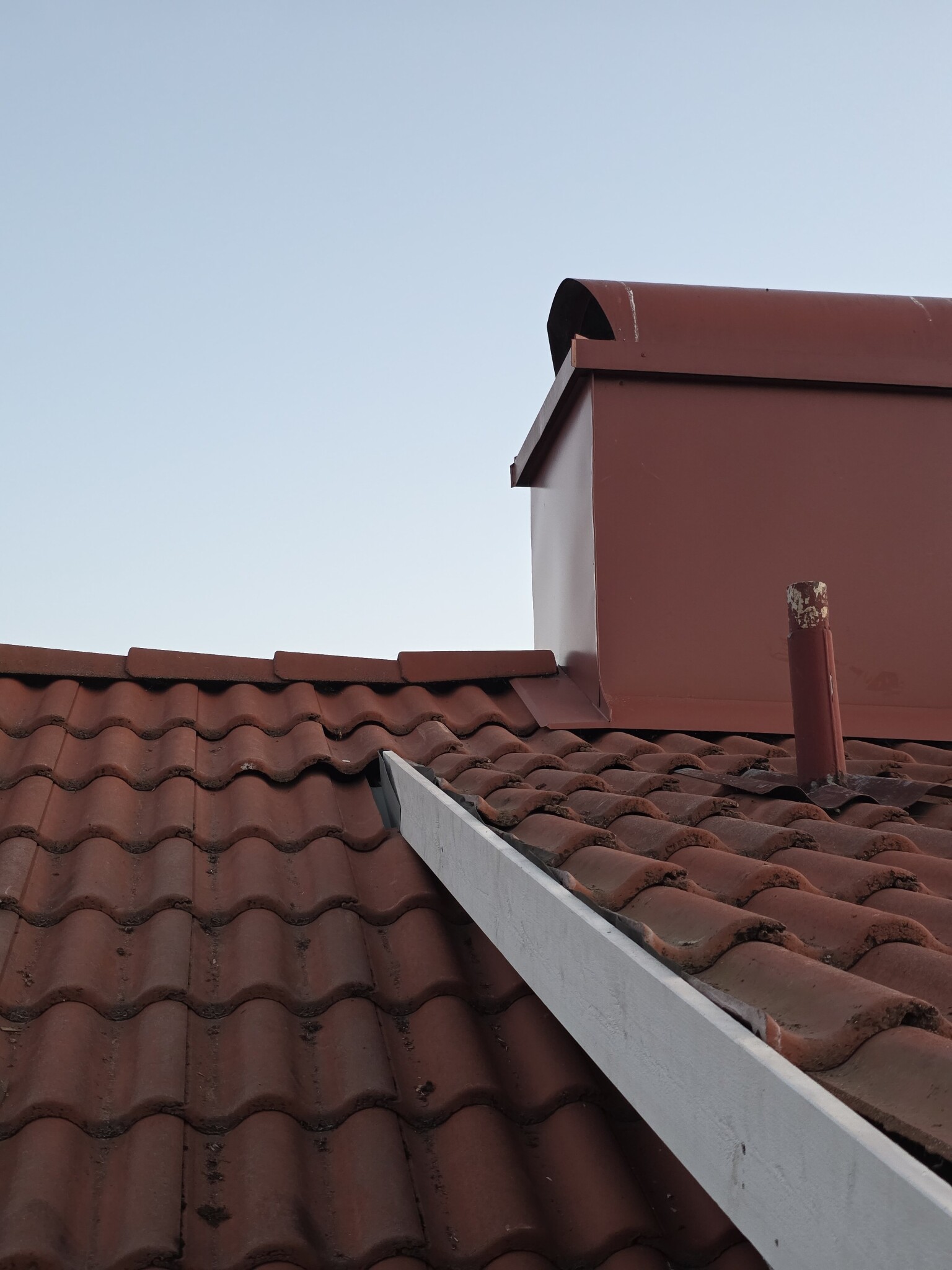

Jag håller på och byter vindskivor på min takkupa men jag förstår inte riktigt hur jag kan få till det bra med övergången mellan tegel och vindskiva.
De 2 första bilderna visar högersida av takkupan. Jag tycker jag det är konstigt att plåten går under tegelpannan.
De 3 bilderna när jag monterat en ny vindskiva visar problemet jag behöver lösa. (Bortse från plåtbiten jag leker med)
Bild 3 visar den gamla plåten på vänster sida.
Skulle vara tacksam för en lösning på denna övergång.

Vi är i samma sits nu och undrar hur du löste det?😅
Wakaflex löser problemet 😊
