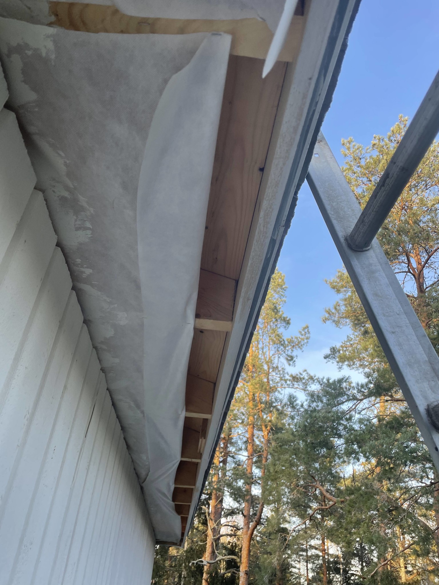

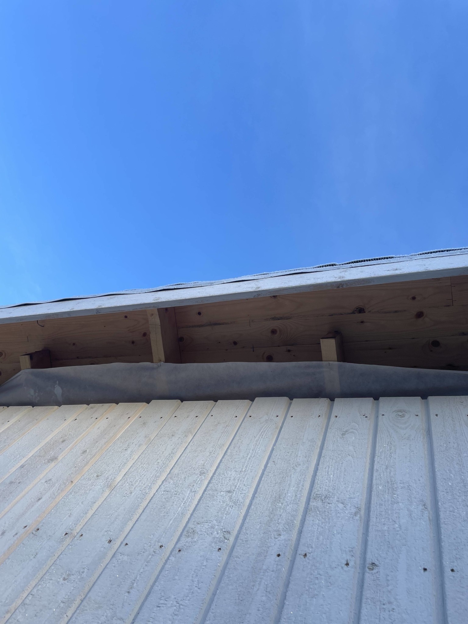

Jag bifogar en bild på attefallshuset där väggen möter taket. Min idé just nu är att bara fästa vindpappen under takstolarna och sedan på med panelbrädor som täcker undersidan av takstolarna.
Eller behöver jag dra upp vindpappen mellan takstolarna och fästa den direkt i taket?

Har du vindpappen under isoleringen?
Ligger takisoleringen mellan takstolarna? Och i sånt fall är den skydda på nått vis så att det inte kan blåsa in i den? Är den skyddad behöver du inte gå upp med vindpappen mellan takstolarna. De bästa i sånt fall hade varit om det hade gått att skruva en läkt längsmed hammarbandet som klämmer fast vindpappen och sen skära av den där bara. Om det går att komma åt?
Vindpappen kommer upp från väggen. Alltså utanför isoleringen.
Ja jag har isoleringen mellan takstolarna. Jag tänker skruva panel på undersidan av takstolarna ni ser på bilden. Något annat skydd har jag inte för isoleringen.
Då skulle jag skära längs takstolarna och fästa den rakt upp i råsponten
Du ska få ihop den med luftningen du har i taket
Joak
Ja gå åker du tyvär på att skära upp mellan takstolarna ända upp till luftningen som matti_75 skrev. Annars blir inte den isolering skyddad mot vinden iom att det kommer vara glipor i underspikningen.

Ah ok. Trist, men det är bara att bita ihop och göra det.
Jo lite surt men rätt inställning (y)
