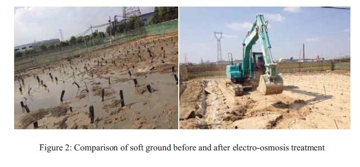

Här kommer en rapport till från Kina. Dränering på 30 dagar. Bilden visar före och efter, helt otroligt.
Länk
https://tu-freiberg.de/fakult3/gt/veranst/2013geotkoll13.pdf
Det skulle man inte lyckas med en traditionell dränering på 30 dagar, kanske 30 månader.
Därför på sid 2 i Chalmers rapporten står:
''Eftersom uppstigande markfukt utgör det huvudsakliga problemen vid fukt i källare och platta och är svår eller omöjlig att åtgärda med konventionell dränering, då det inte går att gräva under källare/platta, är det angeläget att utveckla nya metoder som bättre löser marknadens problem. Olika lösningar baserade på elektroosmos (elektrisk endosmos) har visat sig vara effektiva i studier genomförda i t ex Danmark, Norge och USA men än så länge saknas djupare studier i Sverige.”
Tack för rapporten, dock övertygar den inte mig. Vad jag ser i rapporten så finns inget kontrollvillkor (referensmätning) här heller, så så vitt jag kan se (dock ej expert) är det fullt möjligt att vattnet rinner undan eller evaporerar helt naturligt och de har inte kontrollerat för denna möjlighet. Vad jag kan se (via Google Scholar) så finns det enbart denna "rapport", och ingenting som resulterat i någon peer-reviewed publikation. Peer review är inte perfekt och inte ett argument i sig, men det ger en indikation om värdet på rapporten.
Länk
[länk]
Att själva tekniken fungerar, det är inget nytt... De kom de på redan på 1800 talet.... Dock var det så fruktansvärt oekonomiskt. Därför har ingen använt det hela. Om vi hoppar in i det exjobb från KTH du själv länkade till så är kostnaderna astronomiska för att få leran att torka. Om man ser den energin som gått åt för att torka ut leran, så inser man att det lär vara helt omöjligt att ens komma i närheten med tanke på den energi som ARids system säger att den gör.
Alltså, det kanske fungerar, men du lär ha brutala energiräkningar.... En kostnad där var på 230kwh /m3 på 55 dagar.... Så då är det inte så svårt att göra en egen kalkyl.... om att det inte kommer att fungera det system han säljer....
Men du kanske ser något som vi andra saknar?
När du läser Villaägarna så måste du göra skillnad på att torka lera och torka en grund. Men oavsett, deras ifrågasättning av chalmers rapporten borde du själv ha läst och insett att den har missat mycket? För deras frågetecken har inget med lera eller inte, utan hur testet är utfört... Läs gärna! Och vill du fortsätta övertyga oss, leta fram undersökningar som pratar om Arids teknik och inte leran.

De siffror som står i exjobbet är väldigt varierande. Det börjar från 0,5 Kwh/m3 och slutar på 230 Kwh/m3. Nu har du tagit den högsta siffran. I den Kinesiska rapporten står ''The average energy consumption for this
treatment was 5.6 kwh/m3''. Det har tagit 11 dagar med el på för att torka ut eländet som du ser på bilden. För kontinerlig uttorkning av hus grund, kanske inte behövs så stora energi kostnader.
Jag bara speglar det jag läser. Jag har varken provat systemet eller är expert på det. Men ut efter vad jag får läsa det verkar lovande tills motsatsen är bevisad.
Det finns gott om data som visar att metoden fungerar men i alla industriella sammanhang har det stupat på att energiåtgången är alldeles för hög för att metoden ska vara ekonomiskt försvarbar jämfört med andra torkmetoder. Därmed är Arids siffra på 10W effekt ett extraordinärt påstående som kräver klara bevis. Innan sådana klara bevis har presenterats finns det bara ett rimligt förhållningssätt: att Arids utrustning mest sannolikt är en bluff. Som alla goda lögner finns det ett korn av sanning: elektroosmos fungerar faktiskt (men det krävs i storleksordningen 100 ggr mer effekt).
Då är du den ända i den här tråden som är försiktigt positiv. Men om du sätter dig in i hur en dränering går till så kommer du sjäv snabbt inse att det inte kan fungera. Eller åtminstone utan rejäl energiförbrukning. För du måste troligtvis torka ut jorden även utanför huset.... Då vill inte jag vara med och betala den elräkningen. Dessutom så verkar det som att de har någon egen uppfinning som tydligt inte fungerar. Innan det finns några undersökningar som visar att det verkligen fungerar så kommer inte jag att investera i det hela. För ännu finns det inga undersökningar som visar att det verkligen fungerar. (Nej dina avhandlingar som handlar om att torka ut lera är inte samma sak...)
