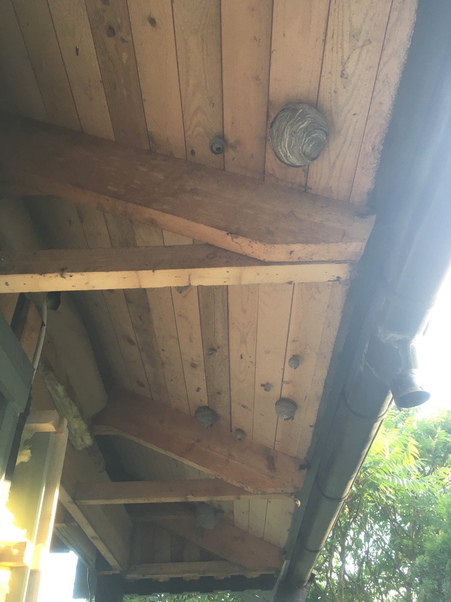

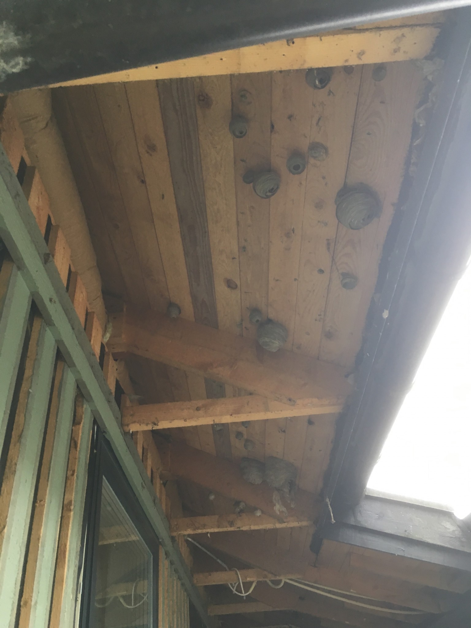

Här har bott en del getingar. Runt 20-30 bon på varje långsida av huset :/

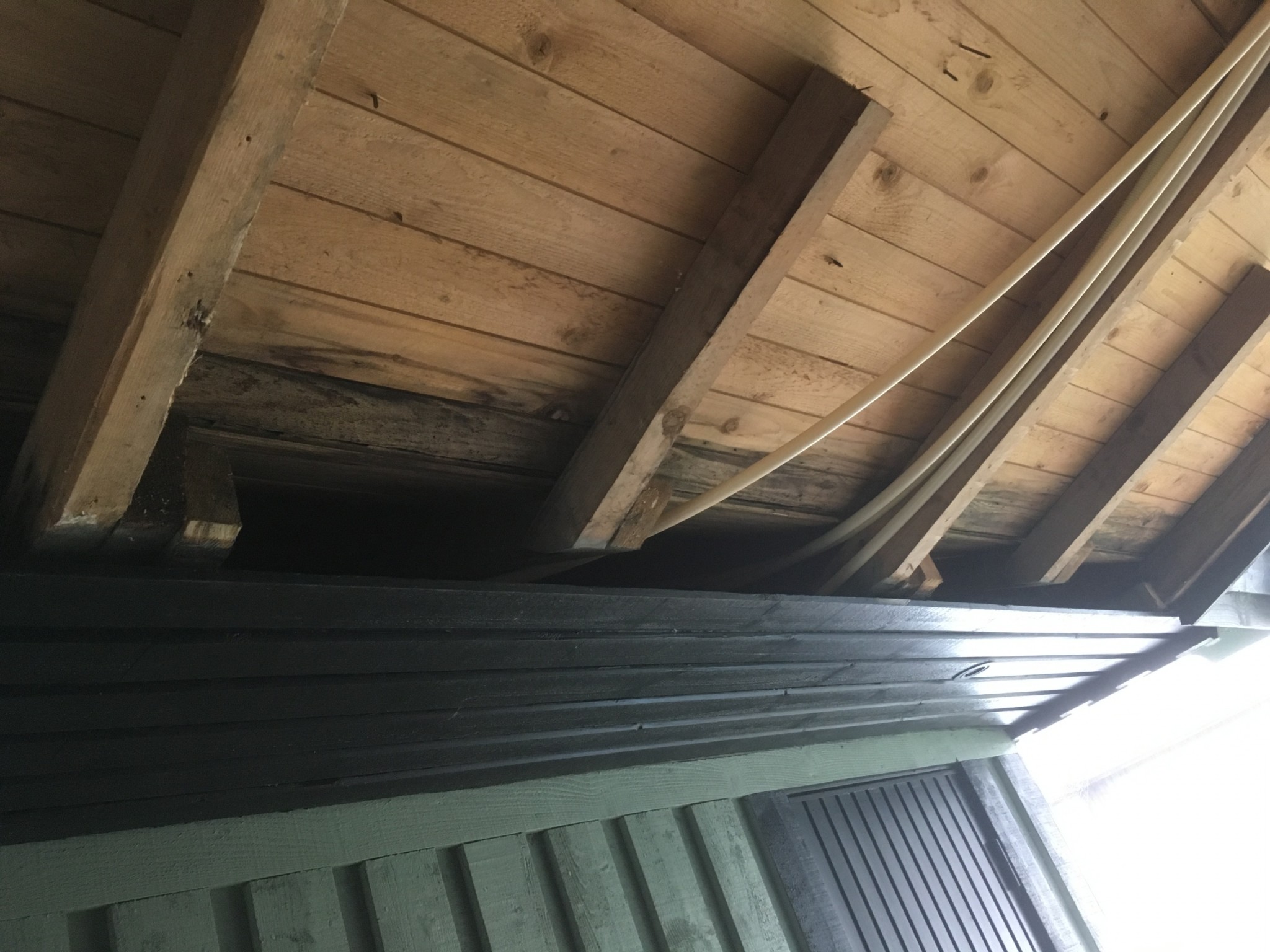

Inget kul väder idag men lite fick jag gjort. Hittade ännu fler getingbon
Och där taket från garaget går ihop med huset verkar plåten läcka. Råsponten börjar bli murken

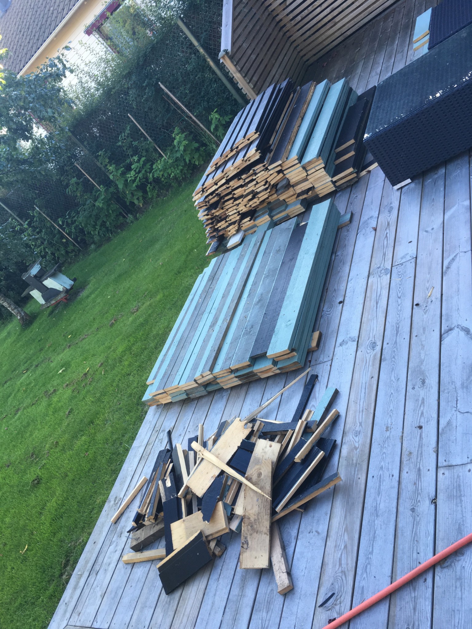

Och en riktigt sorterad skräphög :)

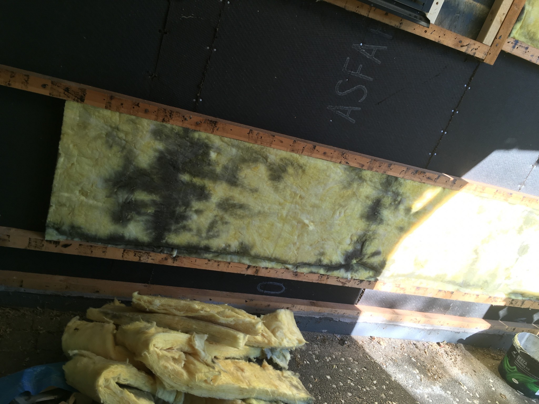

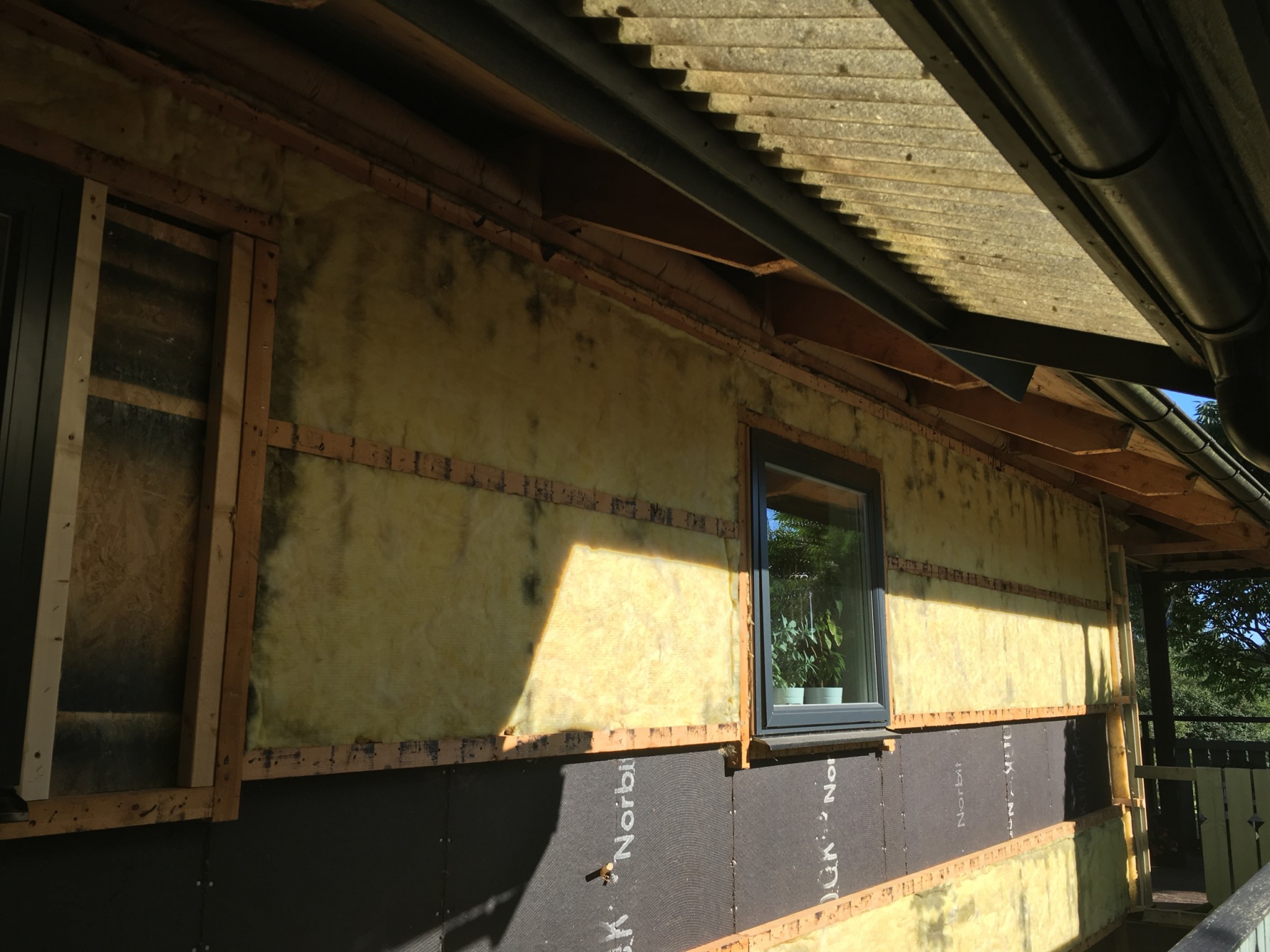

Jag förstår inte varför de har isolerat utanför asfaboarden? Hade de behållt det som luftspalt hade väggen varit byggd enligt dagens standard.

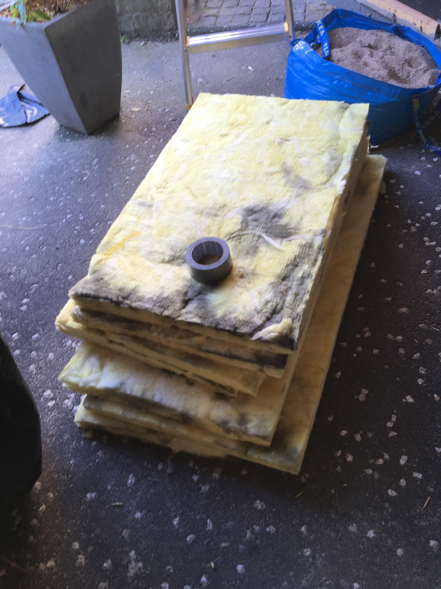

Den yttersta skivan med isolering har möglat en hel del. Nu gör vi rätt :)
Husvägg med felaktigt placerad isolering och mögelangrepp, rutor av asfaboard syns.
Mögelskadad isolering på yttervägg med synlig asfaboard och träreglar i bakgrunden.
Möglig isolering staplad utomhus på betonggolv vid renoveringsprojekt.

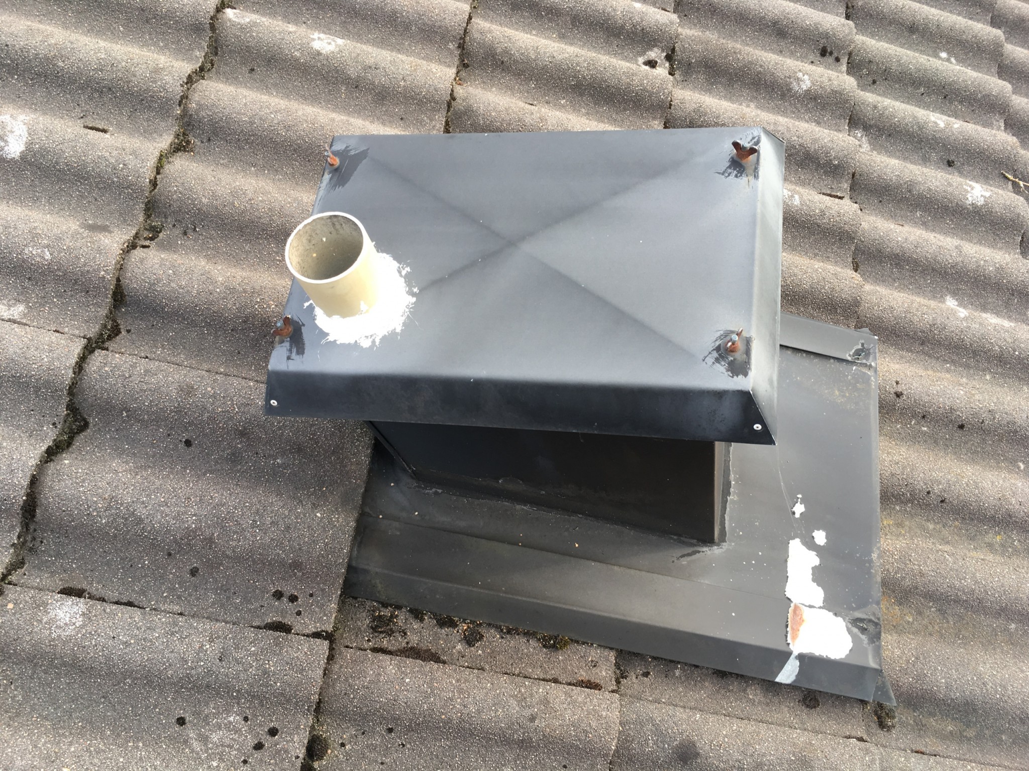

Har även pratat med en Plåtis som ska göra om en huv på taket. Av någon anledning så har de dragit ut avluften för avloppet igenom locket på huven. Då rinner regnet ner längst med röret och lägger sig i taket över det nya badrummet. Inte så kul när det är nyrenoverat. Han skulle komma i veckan och fixa det :)
Takhuven med felaktigt utdragen avloppsrörventil vilket lett till läckage på taket.

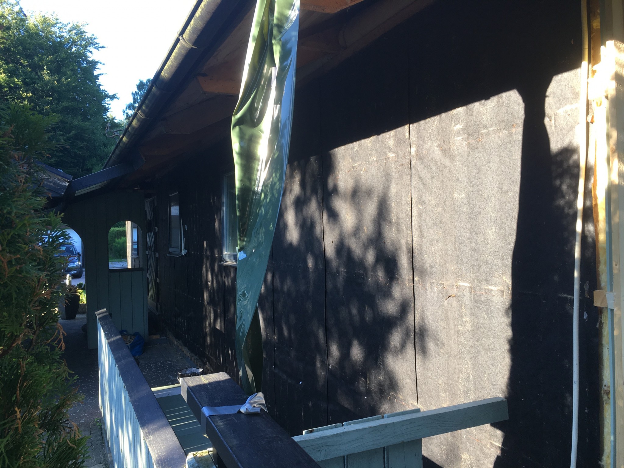

Nästan all asfaboard nere. Fan vad det dammar :/
Renovering av husfasad med borttagen asfaboard, exponerad gul isolering och byggdamm.
Delvis borttagen väggbeklädnad som exponerar isolering och stomme på ett hus under renovering.
