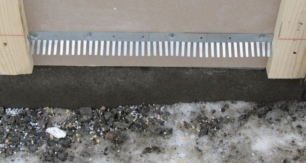

Har tänkt att bygga nytt hus, totalentreprenad.
På en del K-ritningar är det inlagt musstopp. Har någon erfarenhet om detta är standard i alla nybyggda hus? Fungerar musstopp? Vad är det för material och hur ser detta ut i nybyggda hus? Finns det olika musstopp och vilket är i så fall bäst? Tacksam för så mycket information som möjligt!
Musband används också som namn.
Ofta är det en plåtremsa med fransar där springorna är så små att möss inte kan klämma sig igenom
Monterad musband med fransar längs en byggnadsgrund för att förhindra att möss tränger sig igenom.
Tack! Är det dem typen som används vid nybyggnadtion? Sätts den direkt innanför panelen? Eller var är placeringen?
Ja, vi håller på med ett nybygge och det är likadana som på bilden som har installerats.

Det är den typen som är vanligast vad jag sett, vi har sån på vårt hus iallafall byggt 2018/2019
Vet du om den är placerad direkt bakom panelen eller i var är den placerad?
Ja, den sitter mellan syllen och nedersta panelbrädan eller längst ner om man har stående panel

KnockOnWood KnockOnWood skrev:
Intressant!
Avsaknaden av musband var den allvarligaste anmärkningen
när vårt nybyggda hus besiktigades år 2010.
Och det var lätt för byggfirman att sätta dit innanför vår horisontella panel,
som @Johannes Carlsson förklarar.
Tack! Det känns tryggt! För såna små djur är inte kul. Tomten ligger dessutom intill skog och åker. De är ju inte mindre i antal, tror jag än i tättbebyggt område/stad.

H HEM2121 skrev:
Kanske en dum fråga men frågar man inte då får man inget veta. Musstoppet behövs bara nertill?
Nja, egentligen inte skulle jag tro.
På huset med Baracudatak fanns det ingen luftspalt alls, byggt 1969, så hur de kom in vete tusan.
I vår nuvarande hus, byggt 2010 har vi luftspalt innanför ytterpanelen, musband där nere, men upptill på panelen är det inte öppet alls, panelen sluter tätt mot taksvallet.
Om det borde vara öppningar upptill för ventilationens skull vet jag faktiskt inte.
Ska kolla upp det men jag tror inte det behövs på panel, är nog lättare att klättra för dem på tegelhus, å andra sida var väl inte musband uppfunnet på 70-talet.
Det är nog rätt lätt att även klättra på insidan av liggande panel, med spår och ojämnheter, och med stöd för ryggen 2 cm bort :)
Men ja, det vore kul att höra vad proffsen säger om att ha öppet till luftspalten även upptill.
Fast med utegips innanför luftspalten, som vi har, så tror jag inte det spelar någon roll.
Jag ser mest luftspalten som ett sätt att inträngande vatten lätt skall ta sig in i stommen, eller hållas kvar kapillärt och mögla (som det gjordes på de enstegstätade putsade väggarna).
