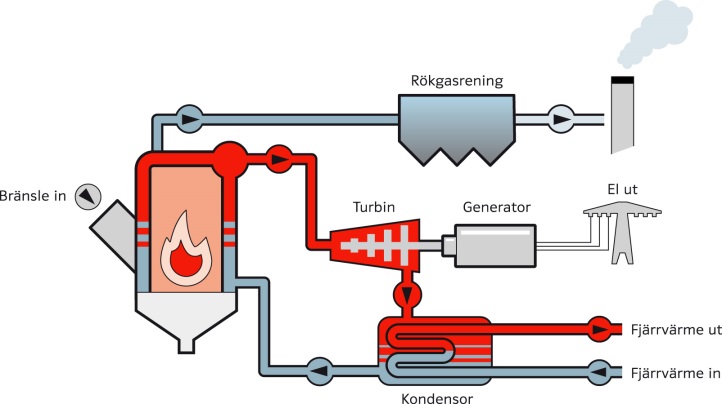

Det finns skillnad på kraftvärmeverk och rena fjärrvärmeverk.
Vid kraftvärme utvinner man först el genom att låta ångan passera en turbin, se bild.
Och här ökar verkets totala verkningsgrad ju större temperaturskillnad man kan uppnå mellan den utgående ångan från pannan och det kondenserade vattnet som pumpas tillbaka till pannan.
Och då är det bättre för kraftvärmeverket ju mer temperatursänkning det sker i fjärrvärmekretsen.
Är det ett värmeverk som endast skapar varmvatten till fjärrvärme så blir det ingen sådan här verkningsgradskillnad, utan den enda besparing man kan göra är att det blir lite lägre värmeförluster till mark från fjärrvärmerören ifall returtempen är lägre.
