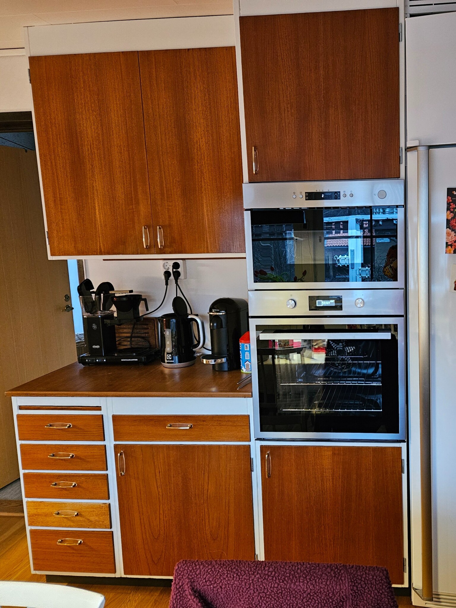

Eller så fäller man in ugn och mikro i det gamla skåpet. Inbyggd ugn och mikrovågsugn i ett gammalt köksskåp med träluckor och lådor.

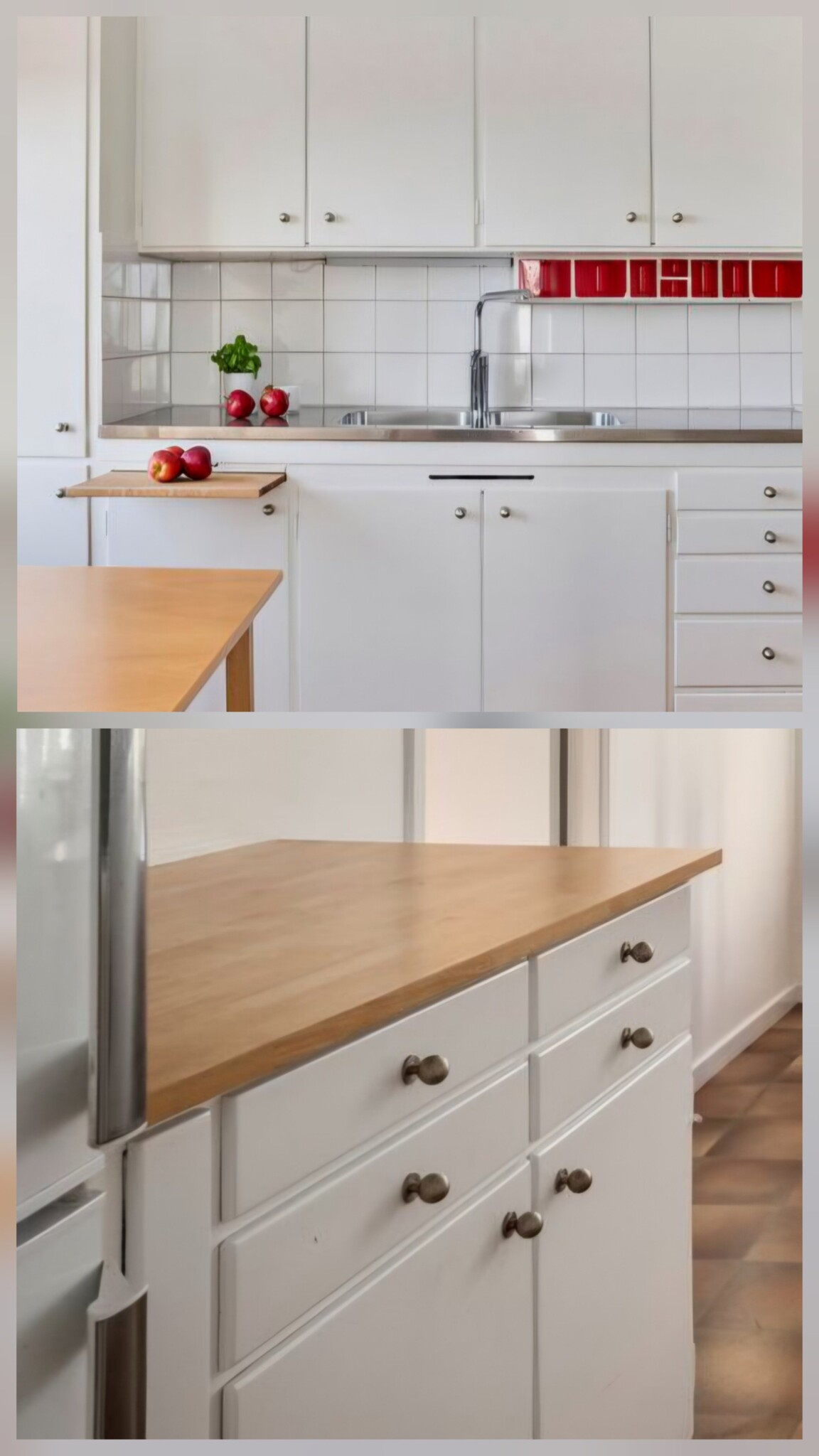

Jag hittade inte att man kunde göra det i första inlägget så det får bli här istället! Bilden består av två bilder som jag har beskurit, vet inte hur OK det är att lägga upp bilder från mäklaren.
  • Vitt kök med rostfri diskbänk, röda kakelplattor, vita skåp och träluckor. Tre röda äpplen och en grön växt på bänken.

Ser man bara så där kan det minst lika gärna bestå av moduler. Det var vanligast med prefabricerade moduler på 50- och 60-talet. Även i det kök från 40-talet där vi bodde ett tag hade delvis prefabricerade moduler.
En bild på hur det ser ut inne i skafferiet kan säga lite mer. I 40-talslägenheten var skafferiet platsbyggt och bestod av en synlig träregelkonstruktion som delades med skåpet bredvid. Bara masonitskiva på ena sidan av träreglarna.

Hoppas du funderar igenom en gång till, ser ut att vara ett fint kök och med ikea får du inte alls den kvaliteten

Precis. Platsbyggt från eran får nog normalt anses innebära att man använt någon sorts byggsats.
https://renoveringsraseriet.se/sa-har-byggdes-kok-pa-50-talet/
Personligen kan jag känna att värdet snarare ligger i hur påkostat utförandet är. Det förekommer både masonit med wellpappfyllning och massiva träskivor, och mer eller mindre påkostade regelverk.
Den typen av kök är prefab och det är ganska lätt att demontera det utan att skada det.
Jag köpte själv ett komplett 60 tals kök förra året på blocket, för att jag letade ett gammalt kök, gav 1200 komplett med diskbänk. Så tyvärr är det inte så högt värde, men värda att bevara.
