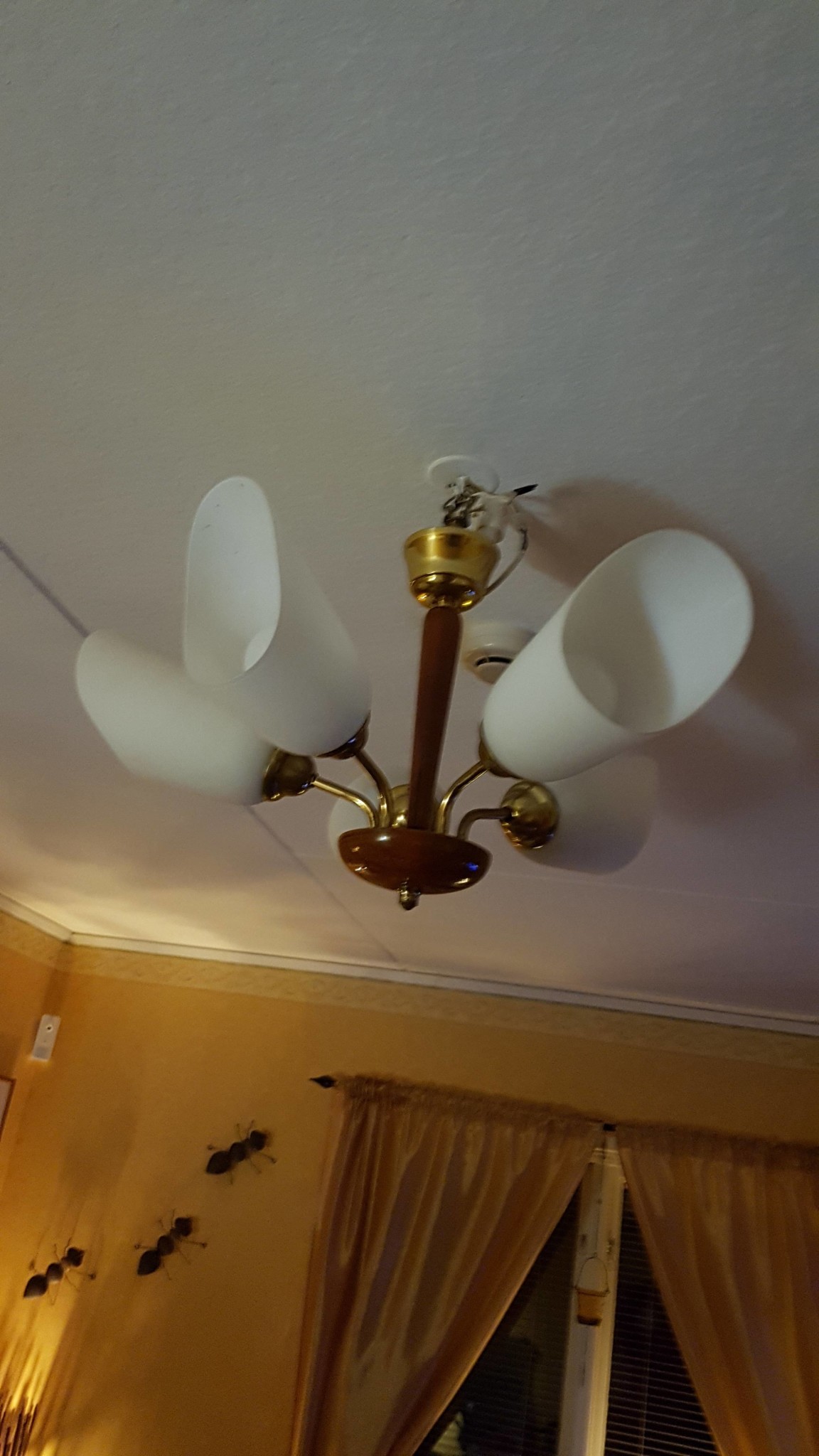

Jag köpte en ny, gammal, lampa. Den hade en rund kontakt med tre stift, vilket inte funkar hos mig, då mina takuttag har en plätt sida och två hål. Bytte kontakt på lampan, den kabel som såg annorlunda ut ( alla var vita) genom att de andra två satt ihop, isolerade jag med tejp... de andra kopplade jag ihop. När jag tänder lampan blinkar den helt galet... inget flimmer utan rena didcobelysningen. Vad kan jag göra? En taklampa med vit skärm och guldbruna detaljer monterad på ett tak, med ett fönster och gardiner i bakgrunden.

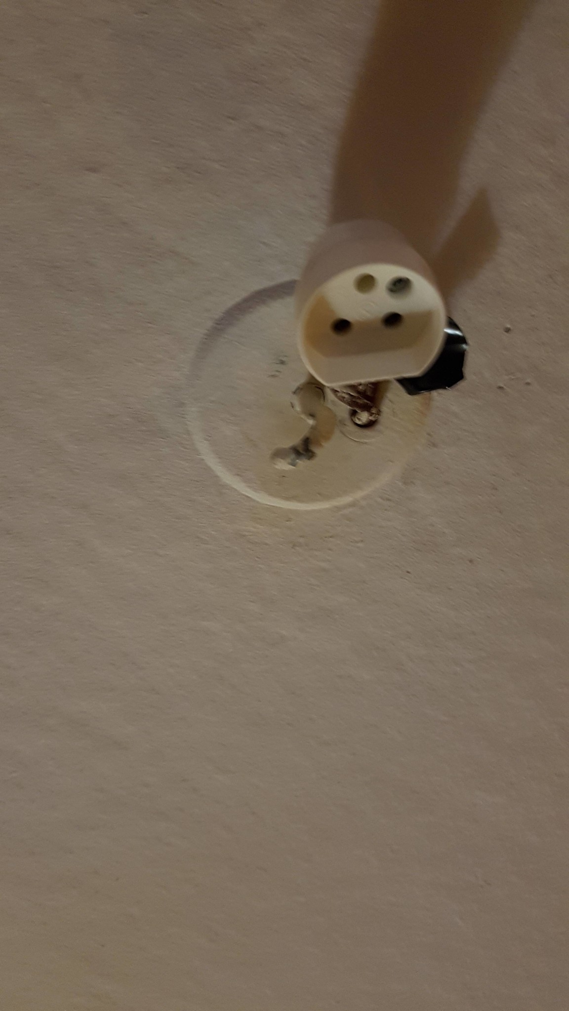

Låter som att det var en stickpropp för krontändning som satt där innan

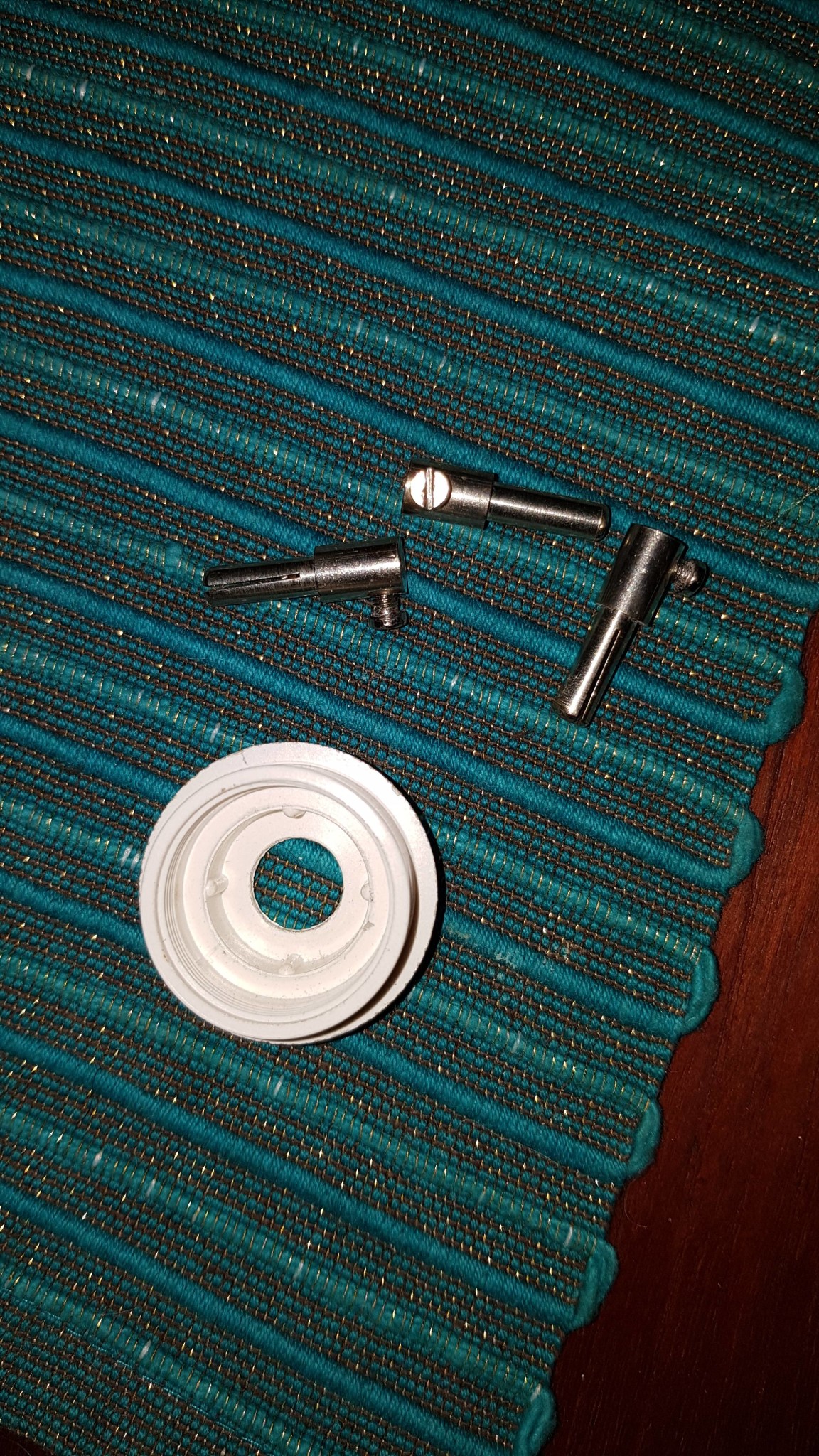

Det satt tre stift, ett på vardera kabel i den runda kontakten. Tre lösa stift och en rund metallkontakt mot en turkos, vävd bakgrund.
Rund elkontakt med tre kablar och stift kopplade till en gammal metalllampa.

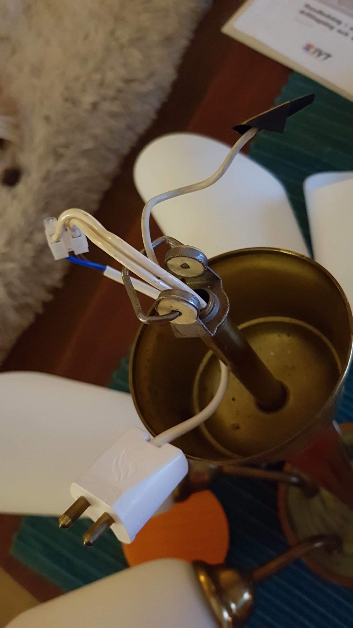

Rund trepinnskontakt med en kabel hängande från taket.

Du ska ha med alla tre tåtarna, i dina två anslutningar, enklast är att prova sig fram om Du inte har mätinstrument tillhands
Två sitter ju ihop lite, kanske de ska vara tillsammans då?

Dom två trådarna är tändtrådarna och den ensamma är nollan.
Tändtrådarna ska ligga ihop på ett stift,, ensamma tråden på andra stiftet.

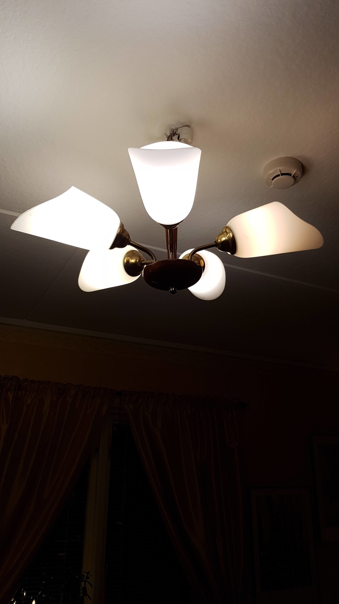

Precis det googlade jag nyss fram, tack alla för hjälpen :) Nu gäller det bara att köpa fem lampor med samma styrka :) Taklampa med fem armar, varav fyra med opalglas och en med klarglas, mot tak och gardiner.
Du hade en gammal lamppropp avsedd för krontändning, alltså två tändningar till samma lampa (hel, halvljus). Nu med din omkoppling har du lagt de två tändningarna i serie och det blir disco med icke resistiva lampor....
