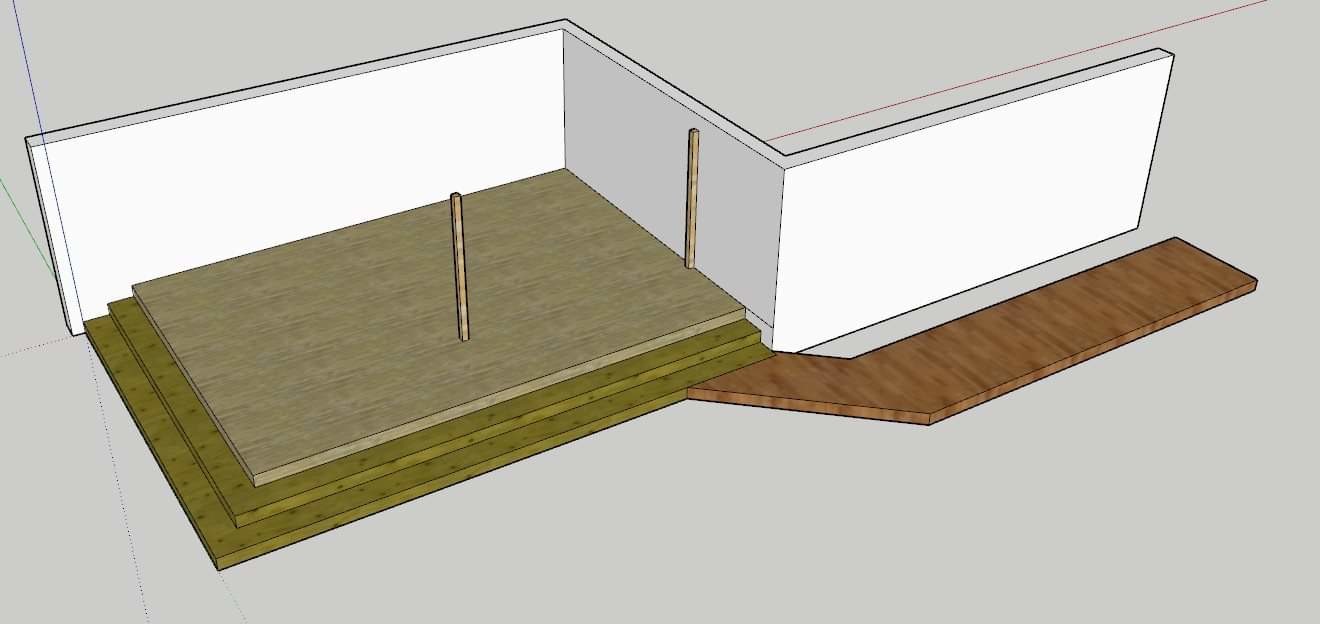

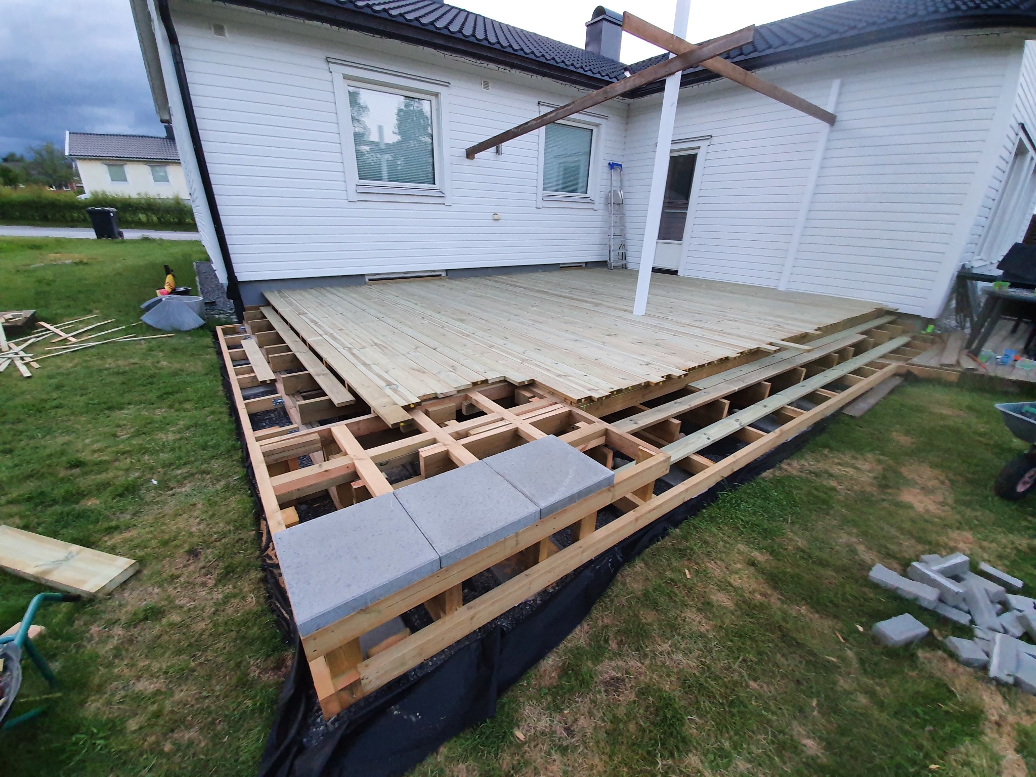

Ska bygga ett altantak 4x4m i ett hörn mellan hus och utbyggnad.
Har 2 st 90x90 pelare en på vägg och en 3.6m ut.
På det blir det 90x270 limträ och sen 45x220 på cc 600
Undrar nu om jag ska kapa limträ på 3.8m så den sticker ut 20cm utanför pelaren och då får endast 20cm utstick på läkten men dock en extra takstol nära den på 3.60 eller om jag ska kapa limträ på 3.6m och läkten sticka ut 40cm.
Tänkt använda 28x70 på cc 500 och tp20
Är bara 25cm lutning från vägg till limträ och som jag förstår då 4°
3D-skiss av ett hörn mellan hus och utbyggnad med två pelare för planerat altantak.
Pågående bygge av ett träaltantak med synliga pelare och bjälklag, intill en vit husvägg.
