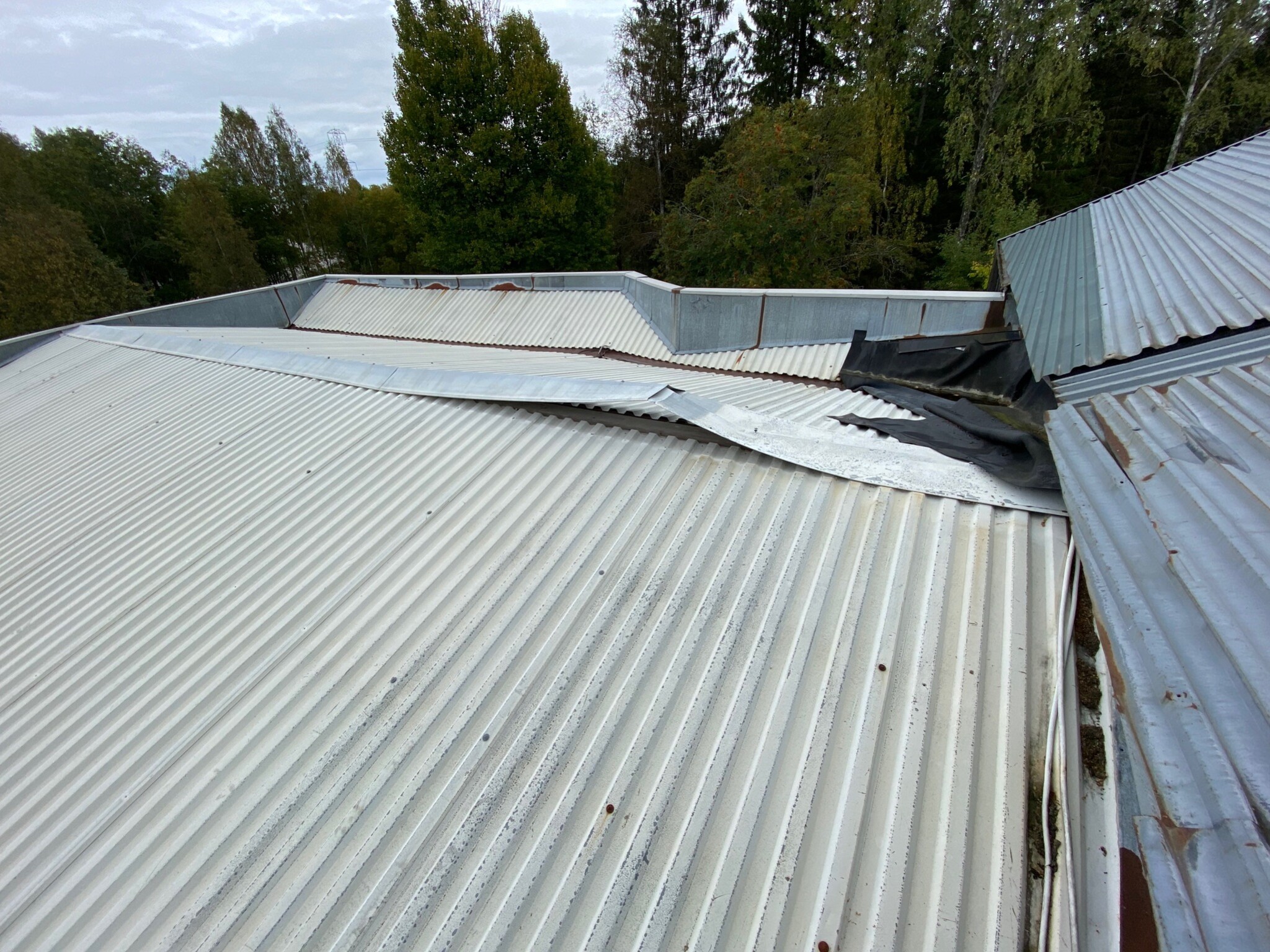

Vi glider från ämnet som var riskerna med flacka plåttak. Jag har flera "lustiga detaljer" på huset och gott om grönska så jag behöver inte pynta mer med ett sedumtak. Det vore trist om de blev allt för vanliga. Gruset var mest tänkt som ett skämt. Bifogar en bild på hustaket som är ett framtida projekt.Rickard. skrev:

Detta är precis en sån bild som hade kunnat postats på Byggahus i en sån där "är det här dolt fel"-trådP perror skrev:Vi glider från ämnet som var riskerna med flacka plåttak. Jag har flera "lustiga detaljer" på huset och gott om grönska så jag behöver inte pynta mer med ett sedumtak. Det vore trist om de blev allt för vanliga. Gruset var mest tänkt som ett skämt. Bifogar en bild på hustaket som är ett framtida projekt.

The roof in the picture is beyond saving. It will be redesigned more as a shed roof (pulpettak) with a gutter at the rear. No metal sheeting.S sturnus skrev:
