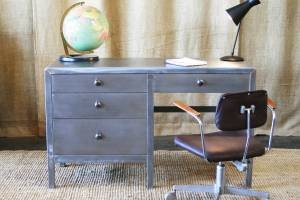

Jag har lite gamla arbetsbord och verktygsskåp som jag skulle vilja få bort all färg ifrån.
Är sandblästring den rätta/bästa metoden?
Skulle någon av nedanstående fungera?
Vad gör man sedan med ytan om jag inte vill måla utan behålla det stålfärgat?

Klarlack för bilar, men vad är stålfärgat, ganska stor skillnad mellan en kallvalsad plåt och en blästrad.
Båda utrustningarna fungerar men det behövs en potent kompressor, lite gummikläder och friskluftsmask. Dessutom vindstilla eller en lokal som tål en massa sand.
Sandblästring är effektivt, alternativet är våtblästring med högtryckstvätt, men då rostar det lite.

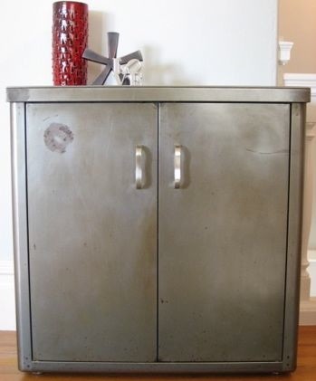

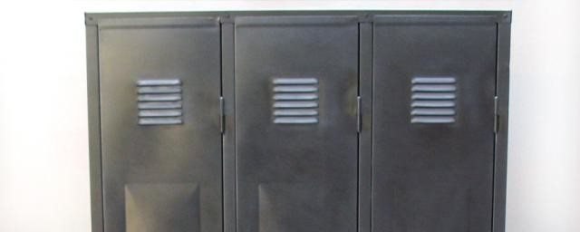

Tack för informativt svar. Vill gärna att du vidareutvecklar. Jag är ute efter en yta liknande de på bilderna. Går det? Kallvalsat eller blästrat?
En stark gammal kompressor har jag, lokal som tål det mesta också. Kvar finns masken och skyddskläderna. Men vilken av blästerna är bäst tror ni? Går de att använda till att fixa ytor som skåp mm?
Om ni måste välja, sandblästring eller våtblästring? Fördelar/nackdelar?

Skåpet till vänster är gjort i kallvalsat (inte blästrat) då det är blåanlöpt i hörnen efter svetsningen.
Höger: vet ej.
Kallvalsat är lite mörkare, blästrat blir ljusare och sedan blir det inte slätt som valsat.
Vilken av utrustningarna som är bättre vet jag inte, det hänger nog mera på blästermedlet hur det fungerar. Den ena rymmer dubbelt med blästermedel.
Våtbläster kör jag ute på gårdsplanen med ett ansiktsskydd.

Ok, nu måste jag reda ut lite till. Vad gör det för skillnad om pinalerna är kallvalsade eller blästrade, om jag nu skulle gå lös med en sandbläster? Om jag förstår dig rätt så är kallvalsat bättre då det är ett mindre poröst material?prototypen skrev:Skåpet till vänster är gjort i kallvalsat (inte blästrat) då det är blåanlöpt i hörnen efter svetsningen.

Kan ni utveckla efterbehandlingen lite till. Är det klarlack till bilar som gäller både för kallvalsat och blästrat? Finnas det olika glans på klarlacket? Finns det något annat jag kan göra? Jag har läst på en sida om "poly coated steel" (se hurtsen på bilden), och antar att man menar polyester, men vad vet ni om denna behandling? De tre skåpen står det så här om: "stripped and polished then clear lacquered" och detta stämmer ju väl överens med vad prototypen skrev, men hur gör man poleringsbiten bäst?

Jag är lite fundersam om det verkligen är den blästrade ytans utseende som Returia är ute efter då en blästrad yta mer ser ut som en gråmålad "dammig" yta jämfört med en rå kallvalsad.
En blästrad yta ser ju inte på långa vägar ut som en kallvalsad anser jag iaf.

Det är väl det jag också har skrivit att blästrat ser inte ut som kallvalsat.
En bra blästersand är järnsilikat, svart och väldigt "vass", inget att ha som sandstrand.
Blästring är en slipmetod som inte ger en slät yta, utan den blir skrovlig, hur skrovlig beroende på blästermedel och vilket tryck man kör med. Polerar man efteråt så blir det slätare och går väl så småningom att få "spegelblankt".
En blästrad yta är toppen om man målar, färgen sitter som berget.
