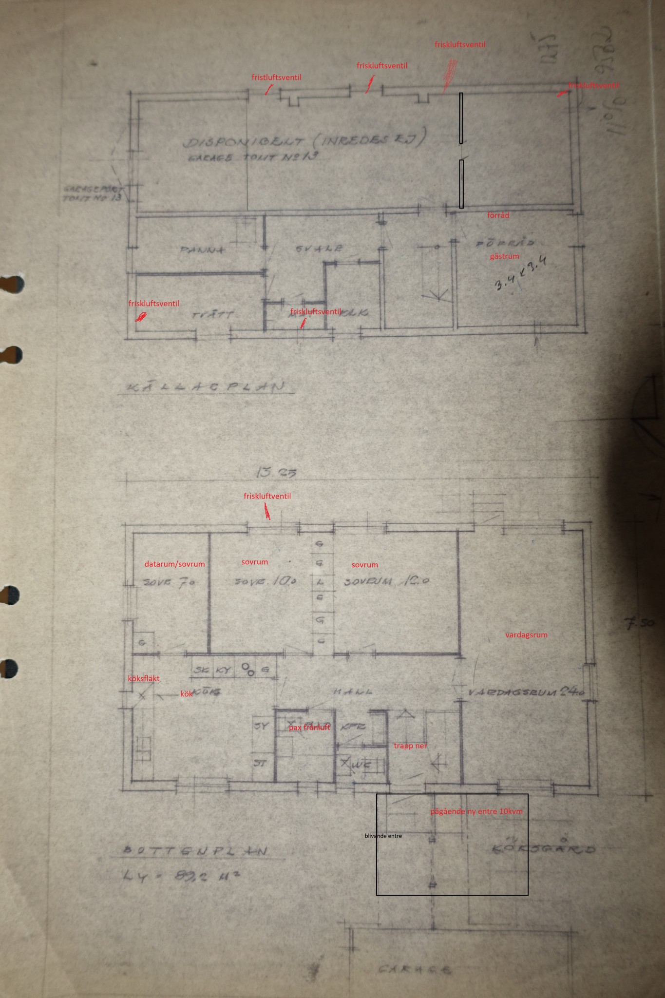

Mitt hus är 1 våningsplan ovan mark samt 1 källar-/suterrängplan.
Vattenburet radiatorsystem som värms med fjärrvärme.
86kvm nere och 89kvm uppe.
Vill förbättra ventilationen samt om eventuellt installera luftvärmepump, primärt för möjligheten att använda AC funktionen och ev värmen under vintern om det är lönt att nyttja både fjärrvärme + luftpumpen?
Fick följande tips på åtgärder ifrån Anticimex:

För att förbättra luftväxlingen i byggnaden föreslår vi att ventilationen kompletteras med 5 st
friskluftsventiler. Kostnaden uppskattas till 1 500 kr (exklusive installationskostnad).
Byggnaden har idag ventilation genom självdrag. Ofta finns en fuktrelaterad risk med
självdragsventilation. Därför rekommenderar vi att en sakkunnig person utreder om byggnadens
nuvarande ventilationssystem bör ändras till ett mekaniskt ventilationssystem.
Några tips/synpunkter?
Är det värt att skaffa en värmepump? På vilka punkter i huset skulle ni montera till nya friskluftuttag?

Värmepumpen är ofta den snabbaste och enklaste vägen till energibesparing.
Du får ut kanske 4-5 gånger mer värme än vad du puttar in i elenergi.
Låg investeringskostnad, du får en pump med installation för cirkus 15 000 kr.
Monteras där luftflödet kan nå ytor som du önskar värma/kyla. Tänk på att det kan blåsa rätt så bra från fläkte, ej lämpligt att ha den rakt över matsalsbordet.
Värmepumpen har dock inget med ventilation att göra då den enbart kyler/värme inneluften.

Tänkte mest att jag har ju fjärrvärme nu och vad jag förstått betalar man ofta en relativt hög årsavgift för att vara inkopplad på fjärrvärme vilket gör att det är svårt att ekonomiskt tjäna på att installera än luftvärmepump?
Attans, jag som hoppades värmepump även kunde agera som deluxe-friskluftsfläkt!
Generellt har man väldigt svårt att tjäna några stora pengar på att komplettera ett värmesystem. Fjärrvärmebolagen brukar vara duktiga på att ta ut så stor andel fasta avgifter att det blir en väldigt lång pay off-tid om det ens någonsin blir lönsamt.
Dessutom behöver du då ändå komplettera med den reglertekniska åtgärden för att se till att du utnyttjar värmepumpen och inte fjärrvärmen. Det går också att göra genom att stänga radiatorventilerna manuellt, men då måste du själv öppna dem i det fall du ändå behöver värma med fjärrvärmen.
Viktigt att veta är att detta kommer innebära att du behöver värma en större mängd luft, du kommer alltså att öka energianvändningen.
Friskluftsventiler stoppas generellt in i utrymmen där man vistas tillsammans med andra förutom i kök. D v s vardagsrum och sovrum för att evakueras i hygienutrymmen.
Tack för all bra input. Tankarna kring värmepump blev väl aktuellt igår när hela huset kokade sönder. Får väl hålla tummarna att svensk sommar inte alltid är så här varm.
Ang ventilation så skulle det alltså kunna räcka att installera en friskluftsventil i ena sovrummet som är utan?
Självdragsfunktionen fungera ju också sisådär nu när det är lika varmt inne som ute. Kör just nu köksfläkten på hela tiden för att få lite mer cirkulation på luften, men den låter ju så förbannat.
Vanligt att installera någon slags lågvarvsfläkt i skorstenen/på vinden så flödet på frånluften i kök&badrum (har pax passad fläkt där) går hela tiden?
Det är ju egentligen inget som behövs under vinterhalvåret, för då letar sig väl automatisk luften ut pgr av kallt ute?
