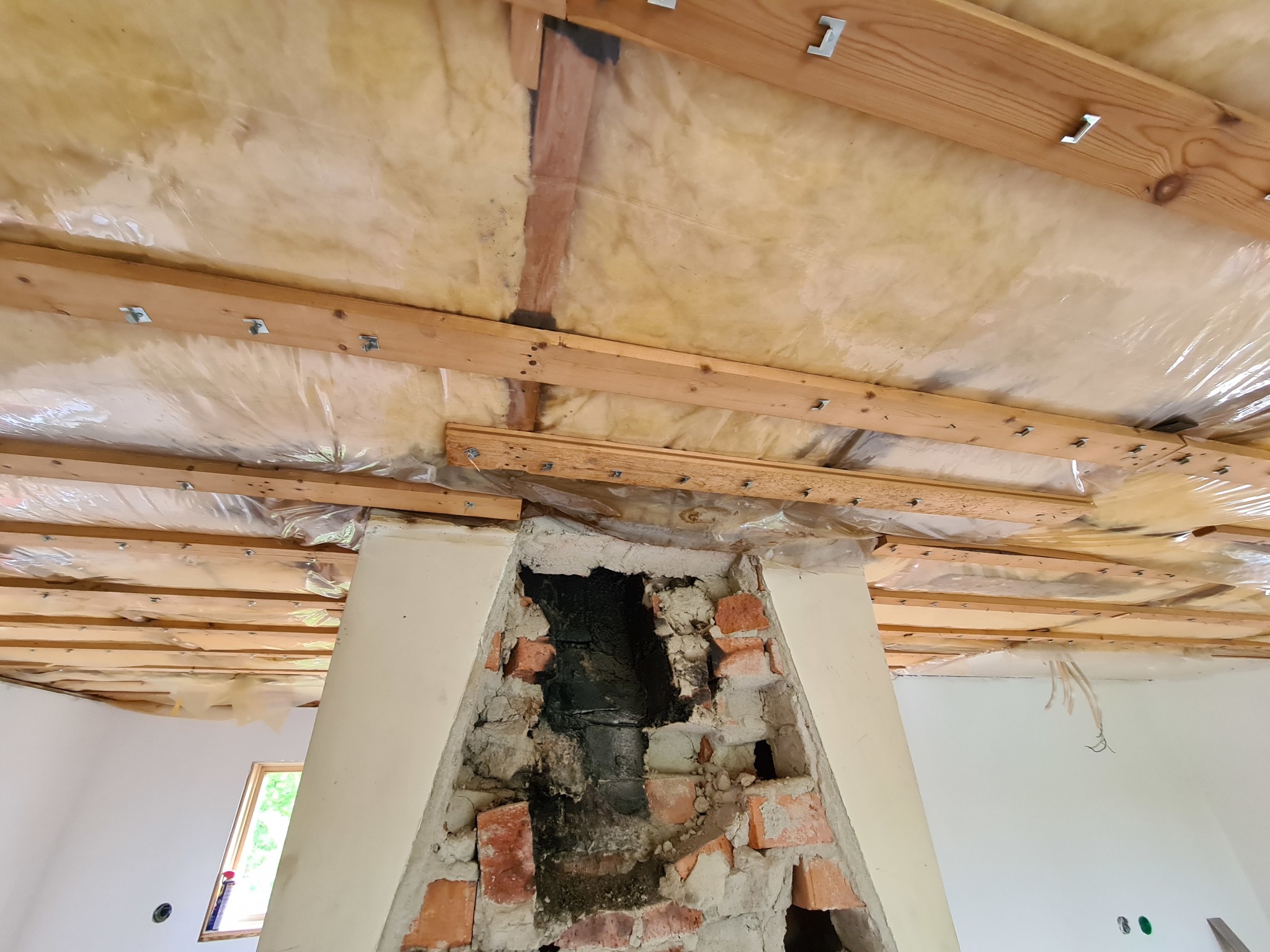

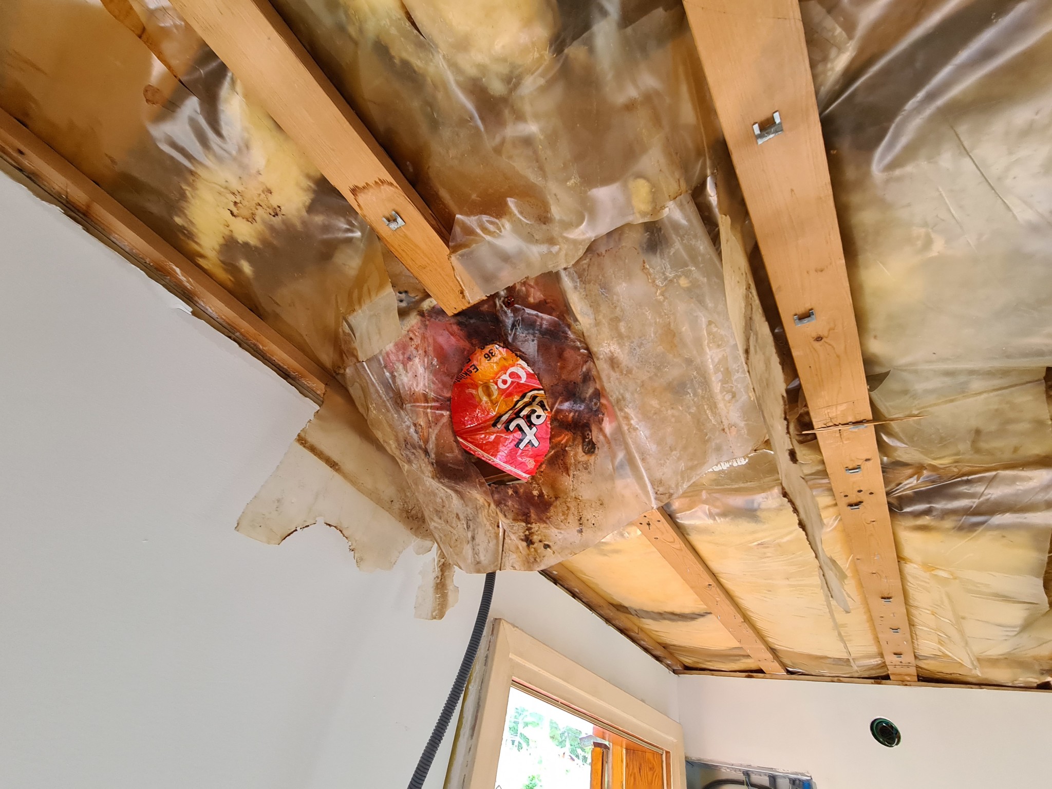

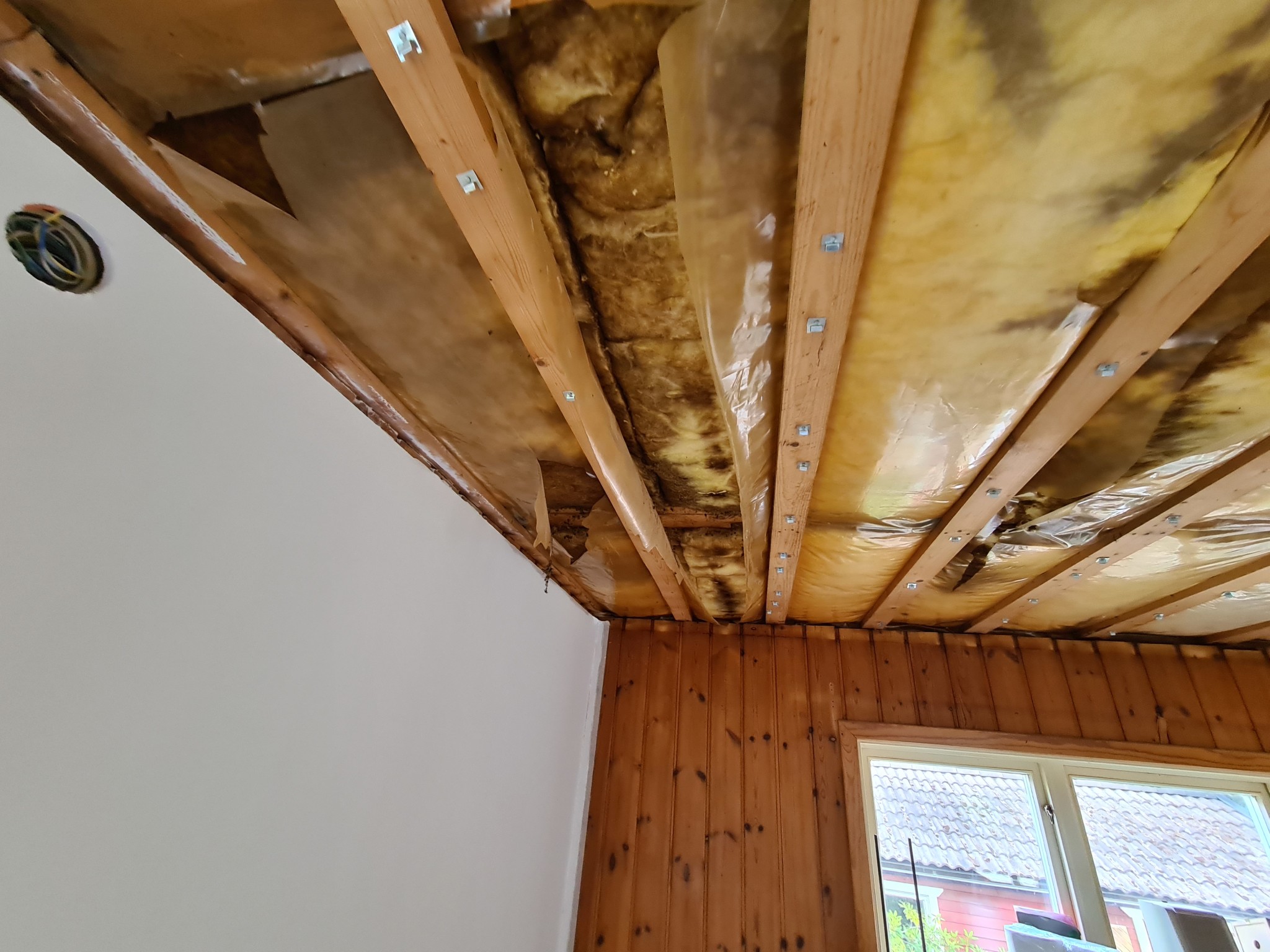

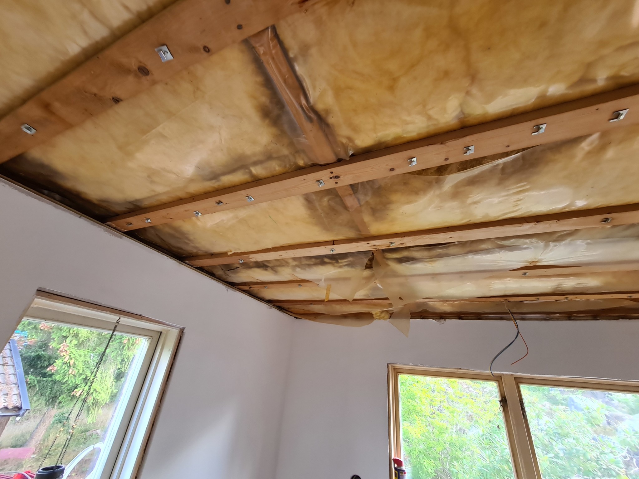

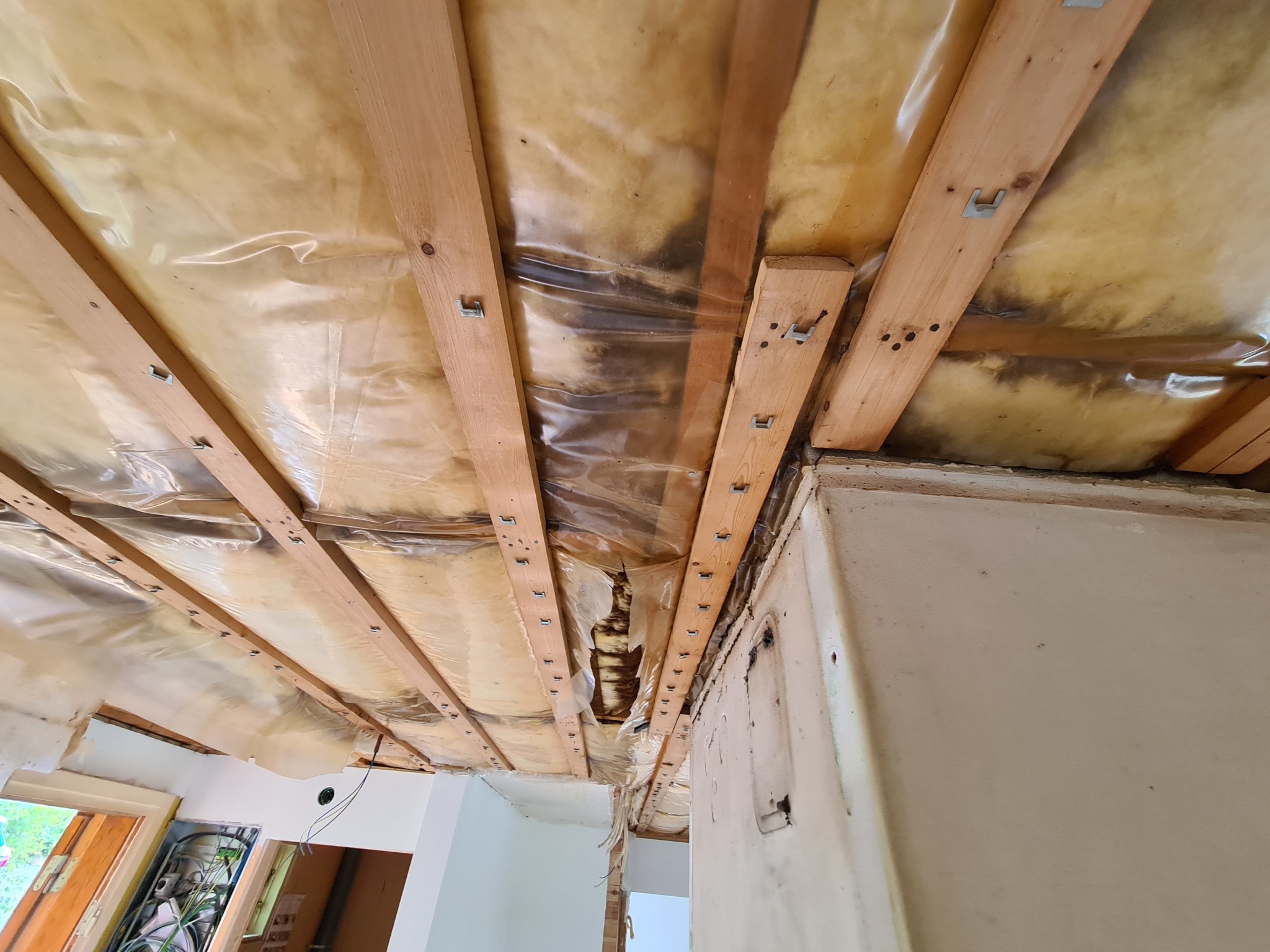

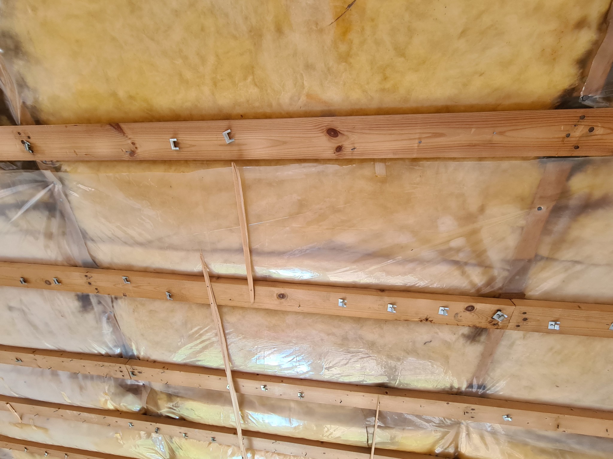

Jag hade en idé att byta takpanel i stugan. Så jag har rivit den gamla tak och insåg att isolering är i dåligt skick samt plastfolie.
Jag ska byta både men har ni några tips hur ska man göra det?

Ta bort det gamla och sätt dit nytt.
Kolla över så yttertaket är tätt och har luftning.

Finns något bättre isolering än glasull isolering som fanns redan på gamla taket?
Planen att jag ska
1- Riva gels regler
2- Riva plastfolie
3- Ta bort gamla glasull isolering
4- lägga ny isolering skivor
5- Fästa ångbroms plastfolie
6- sätta ny gles regler med CC som passar till nya takpanelerna
har jag missat något?
