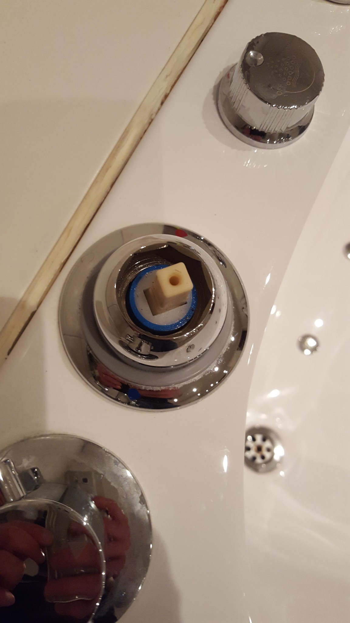

Vill montera bort min trasiga sargblandare och springer på detta. Det ser ut som att en enorm insexnyckel med hål i mitten skulle göra jobbet. Motstående sidor (ej hörn) är 32 mm ifrån varann. Finns ett sådant verktyg? Var hittar man det?
Underifrån ser det ut som att två skruvar också spänner fast hela paketet, men de är skruvade ovanifrån. Så jag antar att kåpan måste bort först.

Insexnyckel med hål i mitten.... låter som en mutter. Med nyckelvidd 32 mm.
Du tänker att jag greppar hälften av en vanlig stor mutter med en stor skiftnyckel och låter andra hälften gå ner i den kåpan för att sen dra runt? Det låter rätt fyndigt och enkeltStefan Bengtsson skrev:

Typiska blandarverktyg är oftast gjorda i pressad plåt så det är antagligen nåt sånt originalverktyget ser ut. En plan plåt där de pressat ner en fattning. Hålet får de ju på köpet då.
