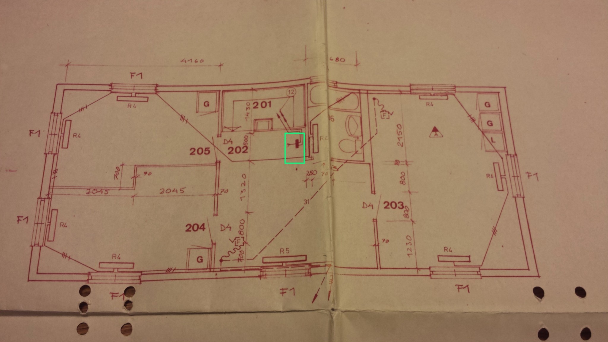

Här är kraft och teleritningarna på huset.
Övervåning:
Grön ruta är alltså dosan på övervåningen
Positionsballong 12 = Avslutas på vind

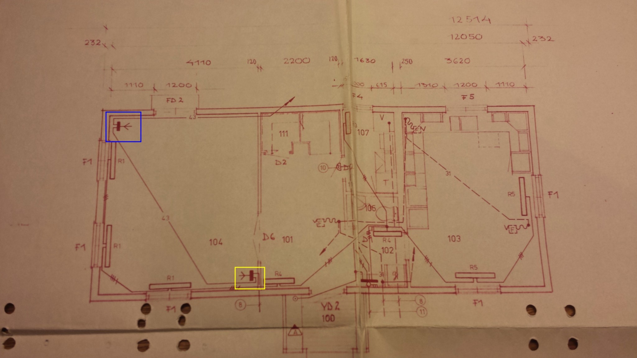

Bottenvåning:
Blå ruta är dosan på nedervåningen
Gul ruta, den dosan finns inte då väggen är borttagen
Positionsballong 8 = Avslutas i mark.
Sen undrar jag vad som menas med pilarna på ritningen, finns både enkelpil och bubbelpil. Är det att vprören går mellan våningsplanen?

Enkel pil eller dubbelpil visar bara hur det är matat. Tex vad som är "färdriktningen" Att de är snea indikerar att de byter våningsplan. Position 12 bör antyda att den går till vind / antenn eller liknande?
Det du kan göra är att du tar ett sugrör och en tygtrasa och stoppar in i dosan/röret och sen blåset för fulla muggar. Då kan du höra om man lyssnar noga i andra dosan om det låter där. Är det en FK kabel så kan du dra ganska hårt ändå.
EDIT: Tänk på att rören inte nödvändigtvis behöver gå ritad väg utan de ligger oftast närmsta /lättaste vägen istället. Bara 100 gånger lättare att rita det som det är ritat på ritningen.

Japp 12:an går upp till vinden där antennen sitter.
