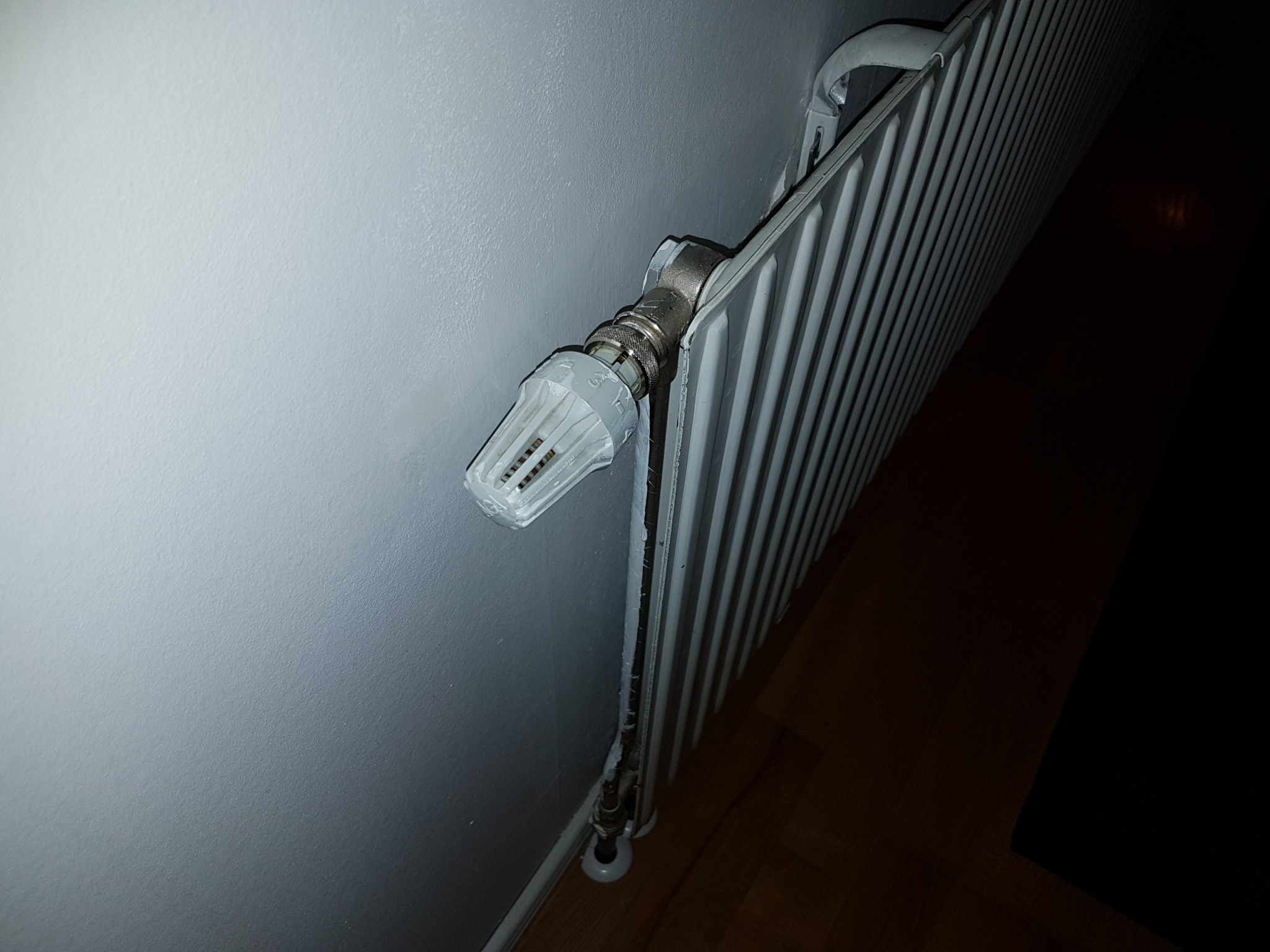

Totalt i hela huset har vi 12 element i varierande längde men höjd och modell är samma.(se bild)
De är som sagt gamla och fungerar som sagt inte riktigt till 100%.
Skulle nog behöva byta både termostater och insatser på dem allihop men de får bli ett projekt den dagen hela systemet byts ut...

Det där en klassisk radiator-modell som fanns under många år (slutet av 70-talet till omkring 2005?). Senare kom de också med veckad konvektorplåt på baksidan för att öka den värmeavgivande förmågan. 12 radiatorer till 179 kvm är inte så många och det är viktigt att alla fungerar. Termostaten är AGA/TP. Om man vill prova att bara byta termostathuset och väntar med packbox och/eller insats så kan man välja följande:
http://www.rinkabyror.se/artikel/mma-adapter-nti/
http://www.rinkabyror.se/artikel/mma-termostat-evosense-28-0-28-c/
Alltså nytt MMA termostathus av senaste modell med adapter för AGA/TP. (MMA termostathus är kända för att vara bland de allra bästa).

Tack för tipset om nya termostater! ☺👍

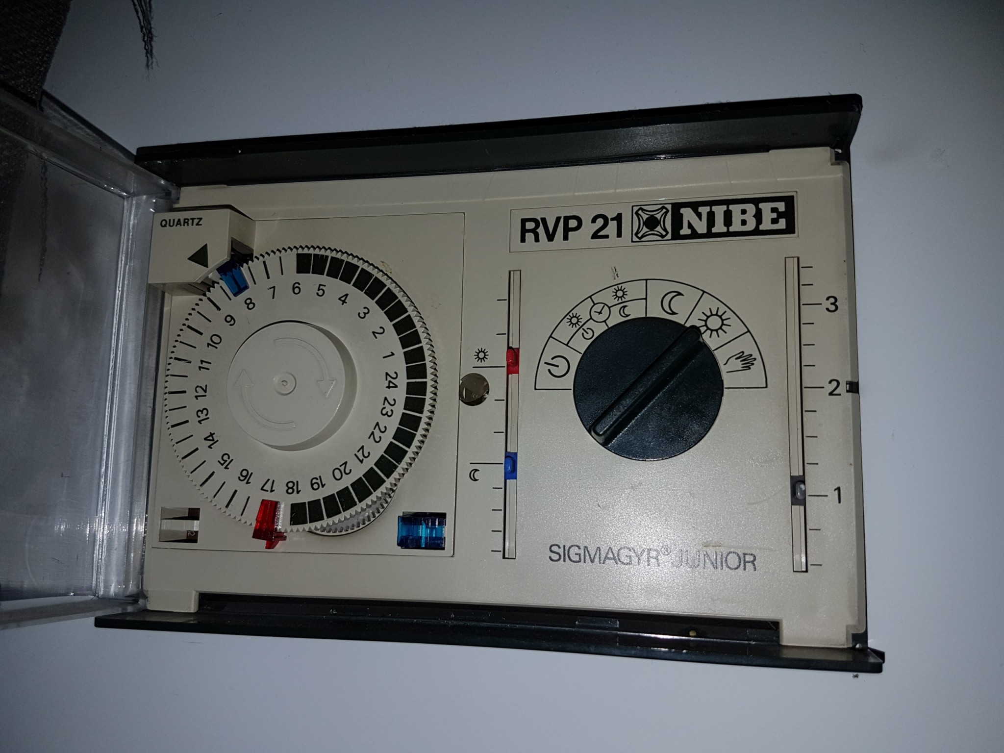

Verkar som att det trots allt är fart på shunten trots att vredet inte funkar för den skickar ut mellan 45-50 grader nu, beroende på utetemp, och värmen i huset ligger mellan 20-21 trots att elementen inte står helt öppna...så jag är nöjd än så länge 👌
MEN! Det har börjat låta nått fruktansvärt från panelen (se bild).
Det skramlar liksom...i ca 10sekunder var 5e minut... Nått som ni känner igen?
Har tagit bort hela fronten som panelen sitter på så jag är 100% säker på att det är ifrån den ljudet kommer...
